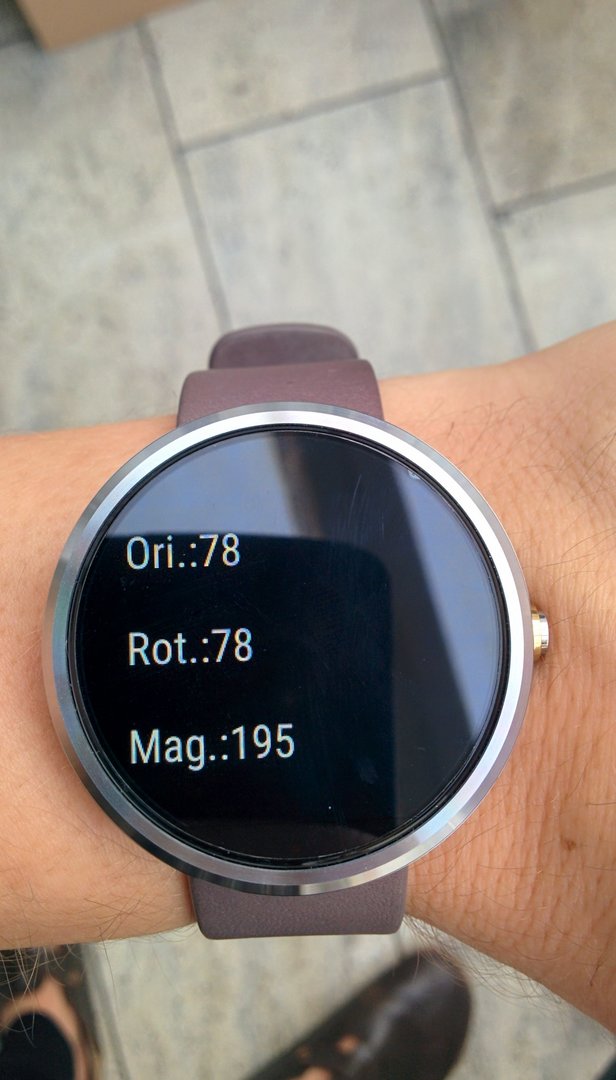

Ich plage mich derzeit mit dem Kompass der Uhren herum. Während dieser bei meiner Samsung Gear Live eigentlich so tut wie er soll, hat er auf der SONY SWR50 Smartwatch 3 ein Eigenleben welches seine Nutzung praktisch ausschließt, zumindest auf meinem Exemplar sowohl unter Firmware 4.4W2 als auch 5.0.1. Manchmal tut er eine Weile, ein anderes Mal rührt er sich gar nicht oder spuckt absolut unsinnige Werte aus. Ähnliches ist mir auch über den Kompass der Moto 360 zu Ohren gekommen, da wird sogar spekuliert dass sie gar keinen besitzt. Auch sämtliche Kompasse aus dem Play Store haben Probleme auf der SWR50.
Um hier mal etwas Klarheit zu bekommen habe ich eine kleine App namens CompassTest geschrieben, welche auf alle drei mir bekannten Arten auf den Kompass zugreift und die Ergebnisse parallel anzeigt.
Für diejenigen die's interessiert:
1. Sensor TYPE_ORIENTATION (soll nicht mehr verwendet werden)
2. Sensor TYPE_ROTATION_VECTOR
3. Sensoren TYPE_ACCELEROMETER und TYPE_MAGNETIC_FIELD
Meine Bitte:
Installiert Euch doch mal kurz meine App auf dem Telefon, startet sie danach auf Eurer Uhr, dreht Euch mehrmals, versucht die Uhr durch Bewegungen in Form einer Acht in allen drei Achsen zu kalibrieren und beobachtet dann die Richtungsanzeigen. Alle drei Werte sollten in etwa gleich sein und wenn Ihr euch nach Norden richtet sollte da 0 stehen, wobei ein Zappeln beim untersten Wert normal ist. Danach bitte die Uhr mal komplett ausschalten, nach ca. einer Minute neu starten und die App nochmals starten zum Test, ob sie sich noch identisch zu vorher benimmt und plausible Werte anzeigt.
Abschließend berichtet mir bitte exemplarisch für jede aktuell verfügbare Uhr, wie sich der Kompass benommen hazt.
Vielen Dank im Voraus,
Gruß Gerd
