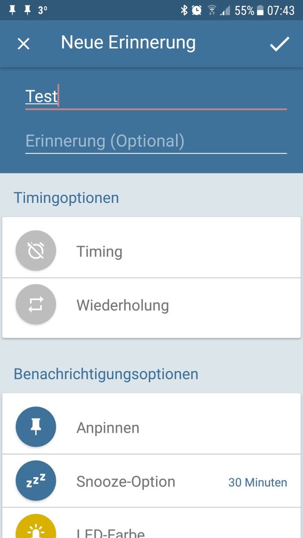

Den Dialog (siehe Anhang) bekommt man nicht durch Drücken des Hakens rechts weg, man erstellt dadurch immer wieder eine neue Notiz. Man kann den Dialog nur über das X auf der linken Seite schließen.

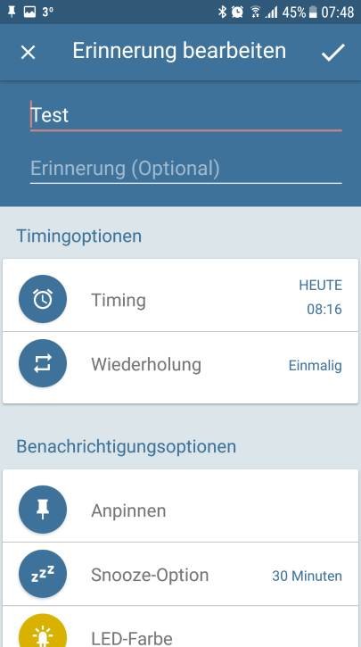

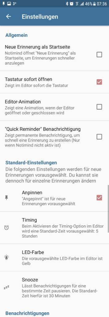

Kannst du mir bitte genau sagen, wie du die App und den Reminder eingestellt hast? (also nich die Texte, sondern Angeheftet, Snooze, WIederholung, die App-Einstellungen, ...)
Bei mir geht es wie gewohnt mit Display wecken, Sound und Vibration.
Anbei ein Screenshot eines Testreminders und meinen Einstellungen.
Das Display geht an, aber es kommt kein Ton und keine Vibration.
