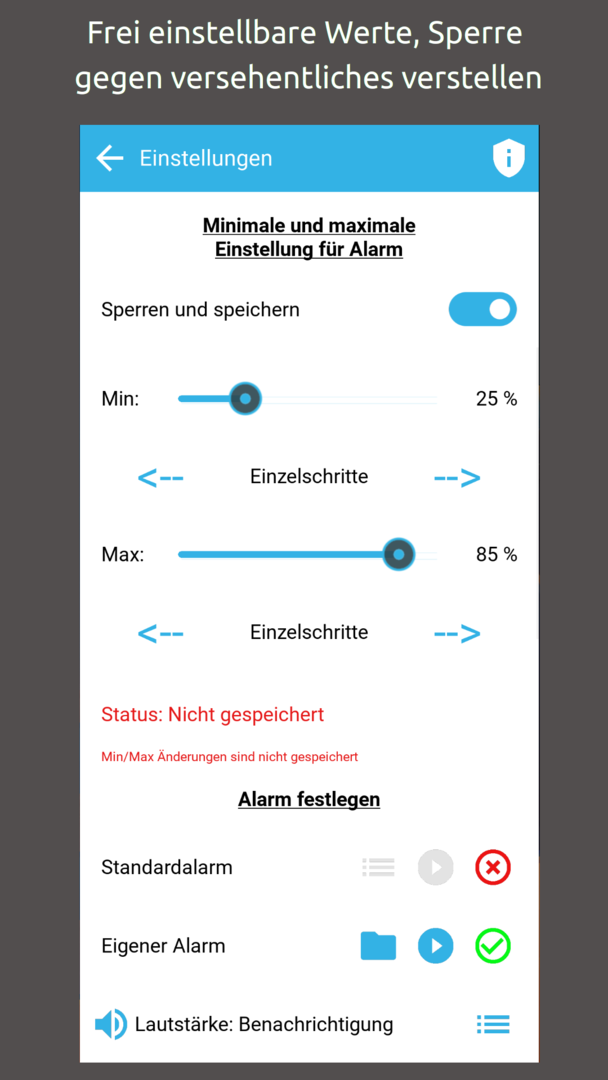

Hallo liebe Community,
mein Name ist Stefan und ich möchte sehr gerne meine neue App vorstellen.
Das Ganze ist ein Python/Kivy Projekt und war eigentlich mal eine Art Machbarkeitsstudie.
MinMax Battery ist eine Ladestands-Alarm-App um den Akku zu schonen und seine Lebensdauer zu verlängern.
Ein Akku verschleißt stark, wenn der Ladestand über oder unter einen bestimmten Prozentsatz fällt.
MinMax Battery ist dafür gedacht, den Ladestand des Akkus deines Gerätes in einem frei wählbarem Ladestand zu halten.
Wenn der Akku dauerhaft bei einem Ladestand von 20% - 80% gehalten wird, verschleißt er deutlich weniger und hält dadurch
um ein vielfaches länger.
MinMax Battery ist so konzipiert, dass ein Vorder-/Hintergrunddienst dauerhaft läuft und dich bei einem unter- oder überschreiten
des Ladestands benachrichtigt.
Die App speichert keine Daten und versendet auch nichts.
Für Android 9 - 13
Die Sprachauswahl wurde leider ein Opfer der Datenschutzgrundverordnung. Zur Zeit also nur auf deutsch. (Wird aber noch geprüft)

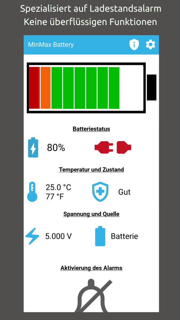

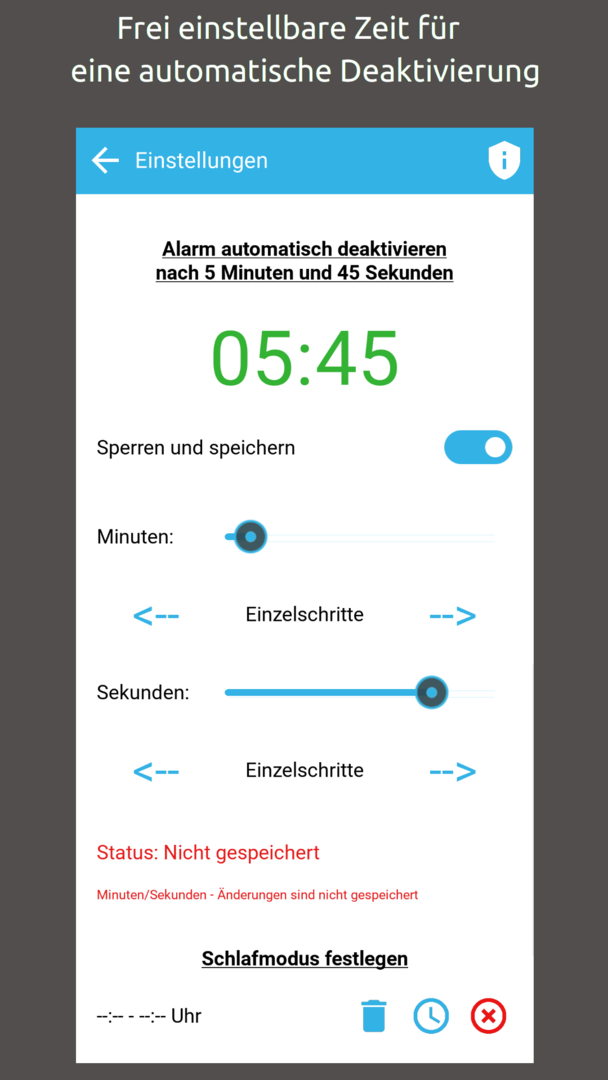

Funktionsmerkmale von MinMax Battery:
Anzeige eines großen Batteriesymbols mit Ladestand.
Anzeige des Ladestands in Prozent.
Anzeige ob gerade geladen wird ... Ja/Nein.
Anzeige der Akkutemperatur in Grad Celsius/Fahrenheit.
Anzeige der Spannung des Akkus.
Anzeige der Quelle.
Anzeige des Überwachungsservices ... gestartet ... Ja/Nein.
Anzeige ob der Ladestand des Akkus zwischen den eingestellten Werten liegt.
Die Überwachung des Ladestands wird durch einen Vorder-/Hintergrunddienst ausgeführt und kann jederzeit gestartet
oder gestoppt werden.

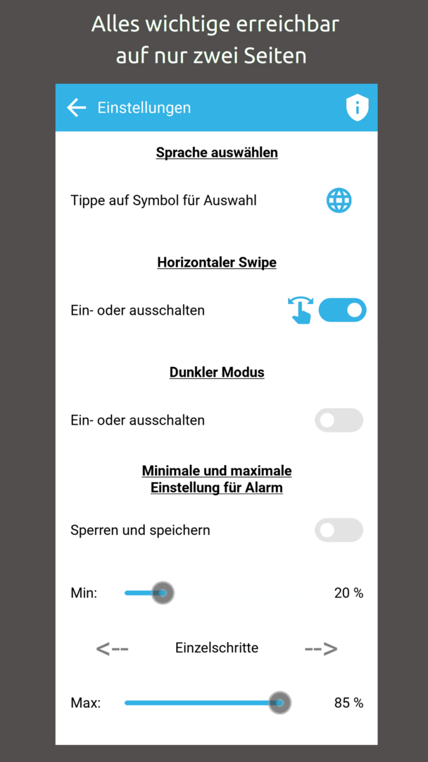

Darkmode / Dunkler Modus ist verfügbar.
Frei einstellbarer Minimalwert. Empfohlen wird 20%.
Frei einstellbarer Maximalwert. Empfohlen wird 80%.
Einstellbar durch Slider oder Einzelschritte.
10 Standardklänge/alarme werden mitgeliefert und sind wählbar.
Ein eigener Alarm ist wählbar. Du kannst dir eine Sound/Musik/Klangdatei aus deinem eigenen Repertoire aussuchen und
abspielen lassen. Dabei wird der Android Dateimanager aufgerufen und du kannst bequem deine Verzeichnisse durchsuchen.
Download mit Google Drive ist auch möglich.
Vier Systemlautstärken sind verfügbar:
Medienlautstärke, Klingeltonlautstärke,
Weckruflautstärke, Benachrichtigungslautstärke.
Diese sind über das Android Betriebssystem einstellbar.
Alarm automatisch deaktivieren nach einstellbarer Zeit ist verfügbar.
Du kannst die Zeit, in der der Alarm läuft, begrenzen oder erweitern.
Dein Soundtrack geht 3 Minuten und 45 Sekunden ? Kein Problem, kann eingestellt werden.
Durch Slider oder Einzelschritte.
Alarm während eines Telefonats kann ein-/ausgeschaltet werden.

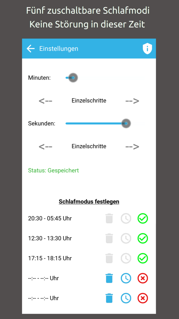

Zeiten für Schlafmodus/"Bitte nicht stören" ist verfügbar.
Du kannst fünf Zeiten einstellen, in denen du nicht gestört werden willst. Die Zeiten können jederzeit
aktiviert/deaktiviert/gelöscht werden. Beispiel 21:00 - 07:00 Uhr. In dieser Zeit wird der Alarm ausgesetzt,
selbst wenn der Ladestand unter den eingestellten Bereich fällt.

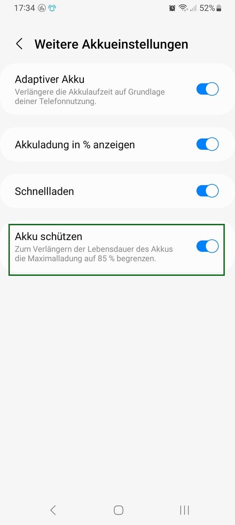

Mir wäre es eigentlich wichtiger, dass die Ladung bei 85% abgebrochen würde, wie es beim Stock ROM von Samsung geht.
Bei den Geräten mit LineageOS lässt sich das nicht einstellen.
Dafür fänd ich so eine App wichtig.

Also, bei normalen Seriengeräten geht es in der Regel gar nicht, es sei denn,
der Hersteller hat diese Option ins Betriebssystem eingebaut, wie es Samsung
z.B. beim Galaxy A14 5G getan hat. (Funktioniert übrigens vorbildlich)

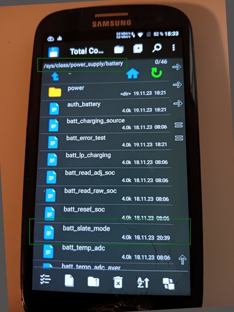

Es gibt Steuerdateien im System, die den Ladevorgang tatsächlich stoppen können.

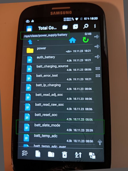

Bei einem gerooteten Samsung S3 mit e/OS/ und Android 7 liegt so eine Datei im
Pfad:
/sys/class/power_supply/battery/
Sie hat den Namen:
batt_slate_mode
Vollständig also:
/sys/class/power_supply/battery/batt_slate_mode
Sorry, für das schlechte Bild.
Ich vermute, daß viele Samsung Geräte über diese Datei verfügen. Sicher bin ich
mir da aber nicht. Jetzt zu dieser Steuerdatei ...
In dieser Datei steht eine Zahl. Die ist entweder 0 oder 1.
0 = Laden
1 = Laden stoppen
Steckt man ein Ladegerät ein und schreibt dann, quasi im laufenden Betrieb,
eine 1 in diese Datei, wird der Ladevorgang gestoppt. Genau für diesen Vorgang
wird dann ROOT gebraucht, weil man ohne natürlich in keine Systemdateien schreiben
kann. Grundsätzlich funktioniert das also mit ROOT.

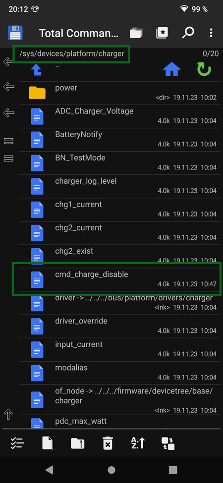

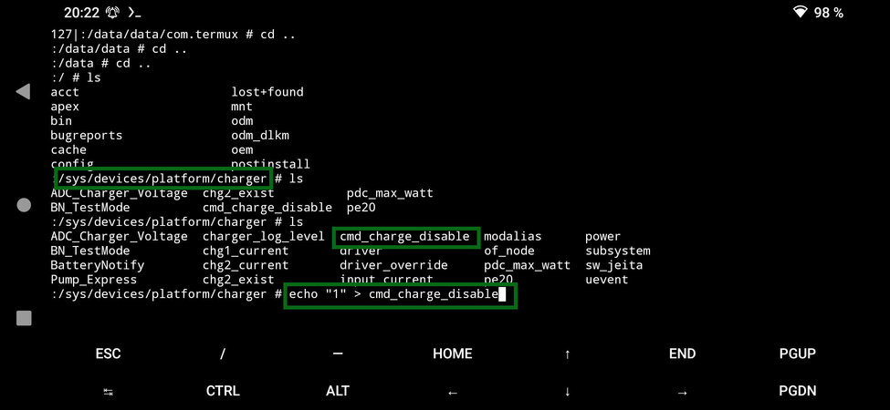

Hier ein gerootetes Gigaset GS290 mit e/OS/ und Android 12.
Man beachte den Pfad und den Namen der Datei.

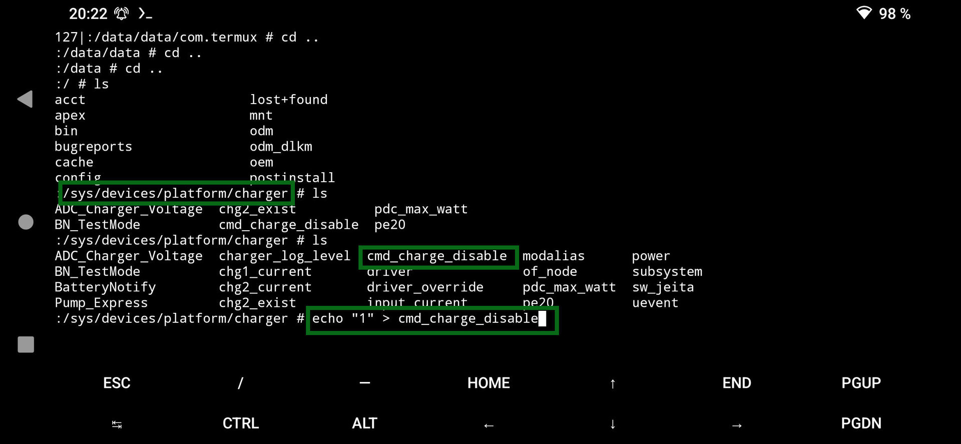

Um nun die Datei testweise zu ändern, kann man eine Rootshell nehmen und mit
echo "1" > cmd_charge_disable [dann ENTER]
eine 1 in die Datei schreiben. (Wieder zurückstellen nicht vergessen)
Das Smartphone stoppt sofort den Ladevorgang beim aktuellen Wert, bleibt kalt
und lädt dann auch nicht mehr darüber hinaus. Es geht also auch hier ...
Programmiertechnisch wäre das kein großes Problem.
Aber ... vergleichen wir mal die Pfade und die Dateinamen der beiden Geräte.
Samsung = /sys/class/power_supply/battery/batt_slate_mode
Gigaset = /sys/devices/platform/charger/cmd_charge_disable
Komplett unterschiedlich. Und das hier, ist noch gar nichts. Ich habe Pfade und
Namen gesehen, da habe ich mich echt gefragt, wie die Leute DAS gefunden haben.

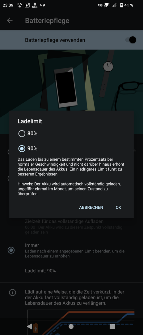

Gibt es beim Sony 5 II auch

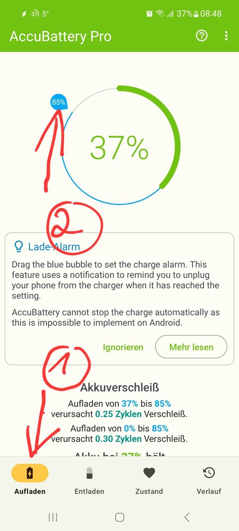

Hab bisher nicht rausgefunden, wie AkkuBattery alarmiert, wenn 80%/85% Ladestand erreicht sind ...
Zusatzfrage:
Ich kann ein Lesezeichen setzen, um direkt zu diesem Posting # 9 zu springen
aber ich weiß nicht wie ich dieses Lesezeichen nutzen soll/kann 🤔
Hab mir erstmal dadurch geholfen, dass ich mir für Posting Nr 9 einen Mail-Entwurf gebastelt hab, kann also durch Tipp auf diese 'Spezial URL' direkt zum Posting springen. Das ist sozusagen mein eigenes Spezial-Lesezeichen. Das kann aber eigentlich nicht die Lösung sein.
@c.t

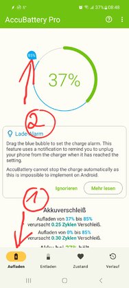

1. Auf den Reiter "Aufladen" tippen
2. Oben mit dem Schieber den gewünschten Ladestand auswählen wo alarmiert werden soll.
Benachrichtigung von der App müssen natürlich auch noch zugelassen werden.

Die Energiesparfunktionen (Akkuoptimierung) sollte auch ausgeschaltet sein für Accubattery. Mehr ist's nicht. Sollte dann so laufen.
Batterie Optimzation:
Battery usage: Unrestricted

Falls du dein Handy nachts laden willst, macht der Alarm (Benachrichtigung) keinen Sinn. Da du die Benachrichtigung ja vermutlich nicht mitbekommst. Wenn du das Handy beim laden ausschaltest kann Accubattery nicht alarmieren. Klingt logisch oder?
Cecoupeter schrieb:
Die App benachrichtigt dich wenn der gewünschte Ladestand erreicht ist
Accubattery kann den Ladevorgang nicht stoppen sondern dich lediglich darauf aufmerksam machen, das dein gewünschter Ladestand erreicht ist.
c.t schrieb:
Wie (und wo) stehen/sehen im Verlauf der Zeit evtl anfallende Meldungen/Alarme konkret aus?
Benachrichtigung in der Benachrichtigungsleiste mit einem von dir gewähltem Alarmton.
Hoffe es sind alle Klarheiten beseitigt.🙄

Hab Alarm Ladestand 50% gesetzt, Ton gehört, Meldung gelesen.
Bei welchem Ladestand Alarm setzen? Was hast du eingestellt?
Danke für deine Geduld.
Reaktionen: Cecoupeter
@c.t
Ich benutze die App eigentlich nicht mehr. Hab sie exklusiv für dich nochmal installiert. Ich schalte bei meinem Samsung A52 einfach die "Akku schützen" Funktion ein. Hört dann bei 85% auf zu laden.
Reaktionen: c.t
