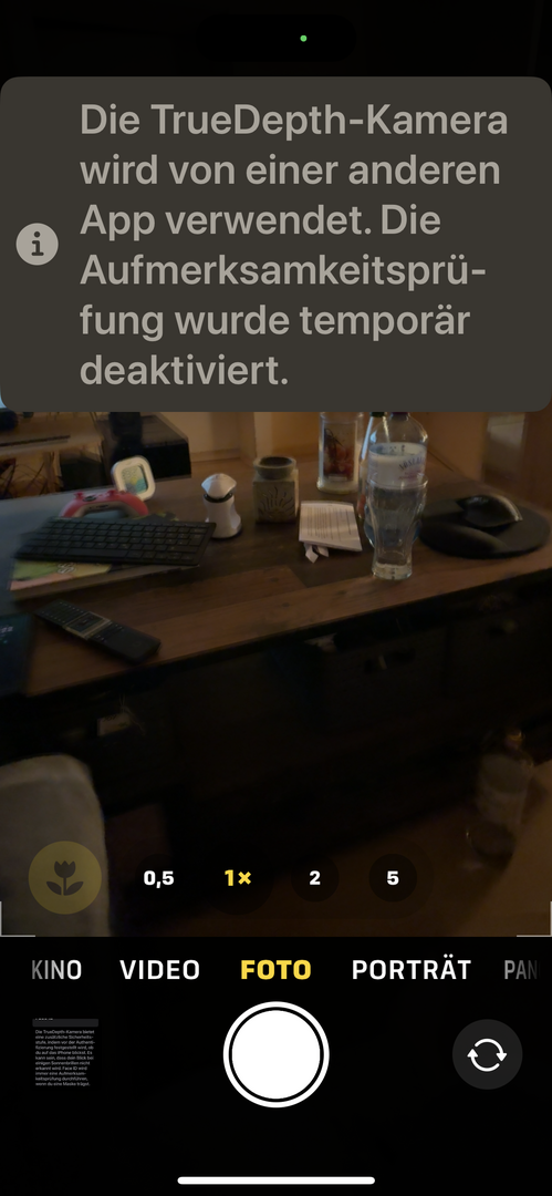

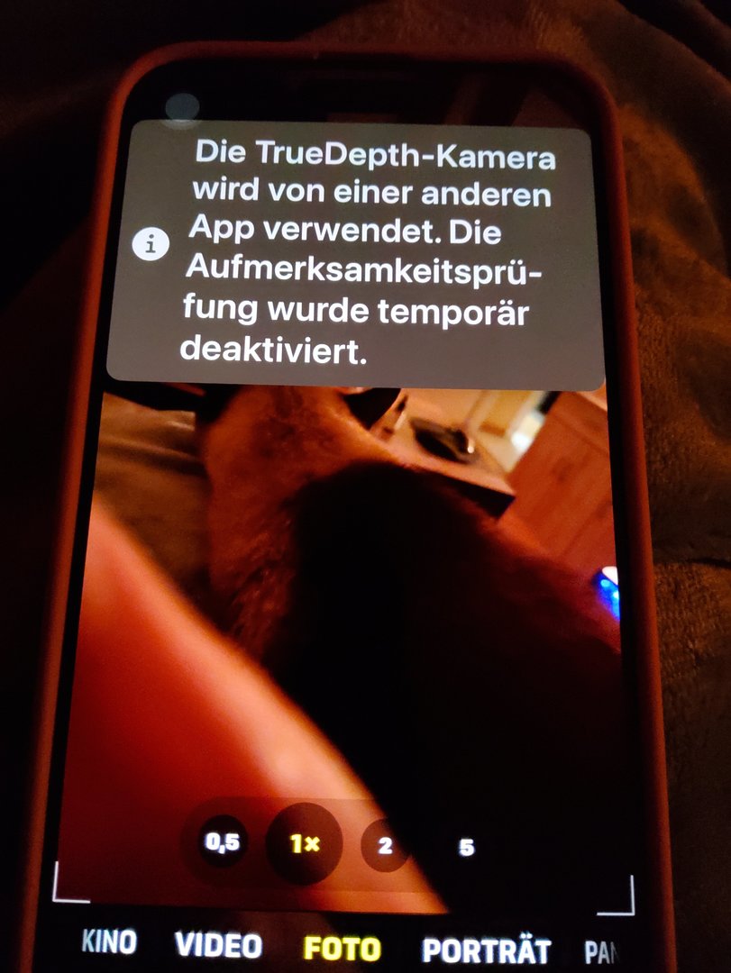

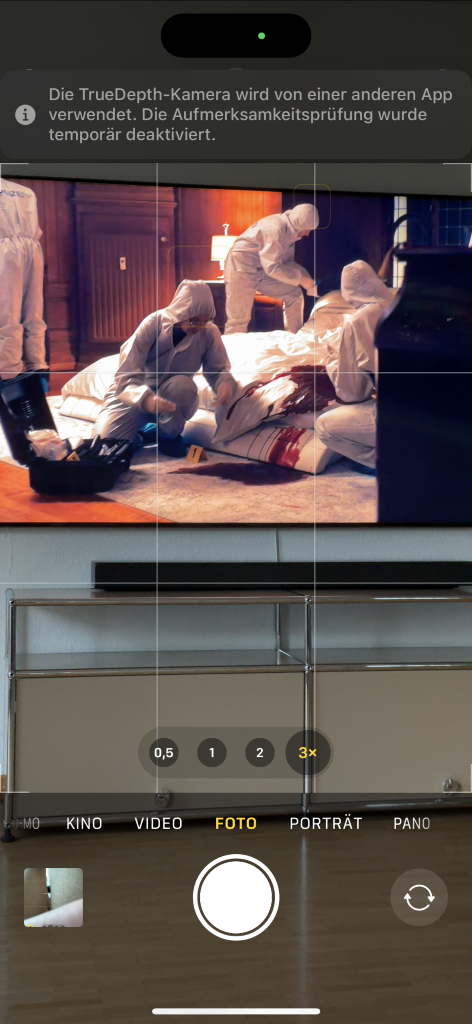

Hallo liebe Community
hoffentlich könnt ihr hier bei diesem Problem helfen, es geht darum dass wenn wir die Sprachsteuerung aktiviert haben was auch eine ganz nette Sache ist, die wir gerne eigentlich beibehalten wollen,
wir aber jedes Mal die Meldung beim öffnen der Kamera bekommen "true depth Kamera wird von einer anderen App verwendet die aufmerksamkeitsprüfung wurde temporär deaktiviert"
wir wissen nicht genau was das heißt aber es nervt, weil das sekundenlang die Kamera belegt und man dadurch nicht schnell Videos oder Fotos schießen kann.
Die Frage ist können wir beides haben,
das heißt dass die Kamera funktioniert ohne diese lästige Meldung und die Sprachsteuerung?

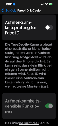

Schalte mal die Aufmerksamkeitsprüfung unter Einstellungen - Face ID & Code ab.
Dann schauen ob Sprachsteuerung normal funktioniert.
Dann Aufmerksamkeitsprüfung neu aktivieren.
Reaktionen: YankeeCandleUser

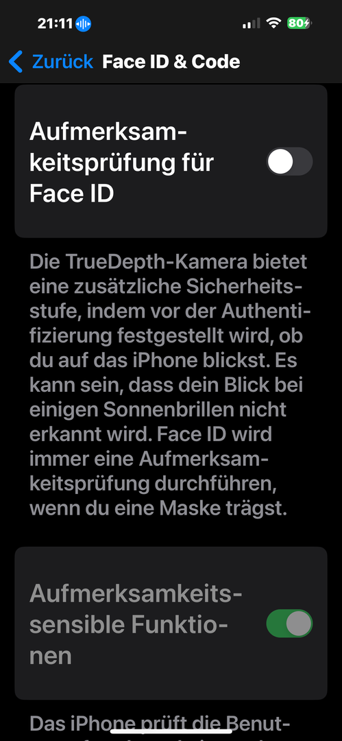

Wir haben das tatsächlich gerade versucht aber das Gerät fragt nach einem Code wenn man es abschalten möchte
und wir haben gar keinen Code jetzt müssen wir erstmal überlegen welcher Code das sein soll🙊

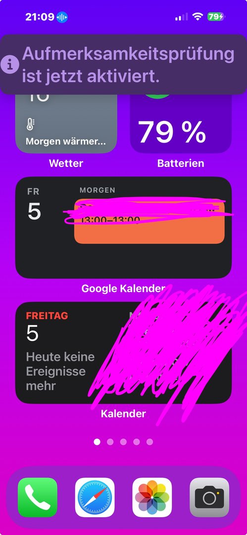

Edit wir haben das jetzt geschafft wir haben irgendein Code erstellt und die aufmerksamkeitsprüfung ausgeschaltet Aber bekommen trotzdem immer noch die Meldung

hier noch mal klar zur Aufklärung also wenn die Sprachsteuerung angeschaltet ist bekommen wir immer in der Kamera diese Meldung mit der Kamera und sobald man die Kamera schließt kommt dann die andere Meldung immer!
Alle Fenster sind geschlossen nur die Kamera offen.

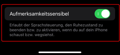

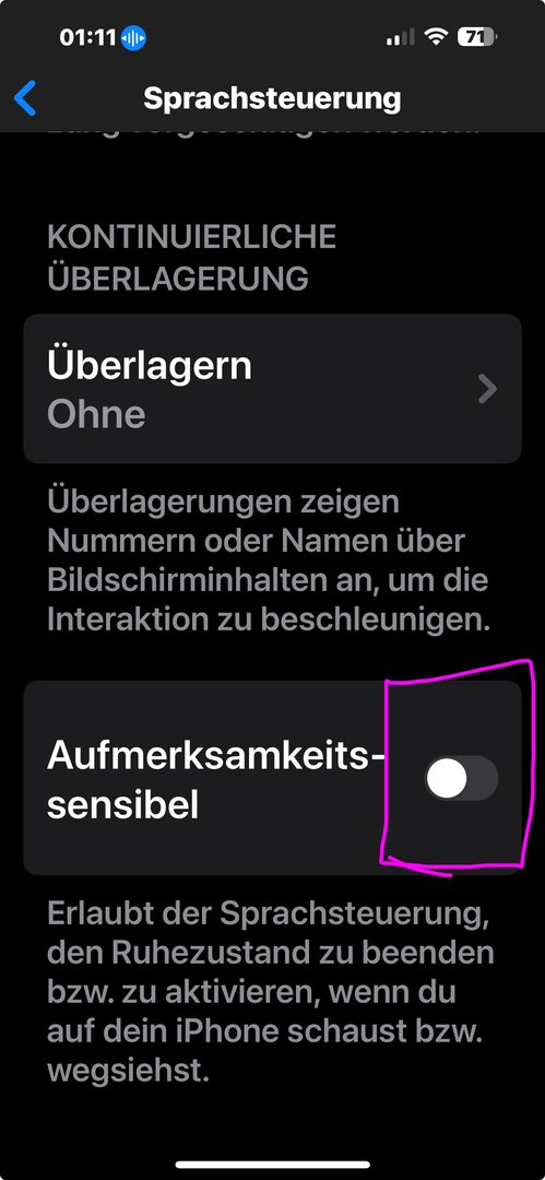

Wenn wir in der Sprachsteuerung "Aufmerksamkeit sensibel"
deaktivieren ,erscheint die nervige Meldung
"True depth ..."
in der Kamera App Nicht mehr

Wenn ich die Sprachsteuerung aktiviere und zusätzlich „Aufmerksamkeitssensibel“, bekomme ich die gleichen Meldung beim öffnen der Kamera wie YankeeCandleUser.
Da ist also nichts defekt und scheint normal zu sein.
Reaktionen: YankeeCandleUser, JohnyV und 455264
Ist bei mir auch so. Vermutlich, weil die Kamera damit beschäftigt ist, die Augen zu scannen.

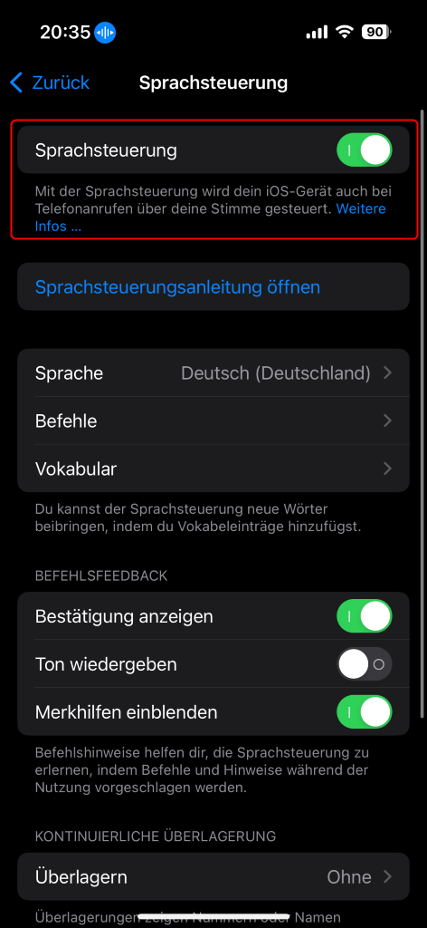

Also bei mir sieht das auf dem 15 Pro so aus, wenn ich die Kamera App öffne.
Und hier die ensprechenden Einstellungen dazu.

Ah ok, "Fehler" gefunden,
Ich habe Aufmerksamkeitssensible Funktionen bei FaceID & Code aktiviert, nicht aber unter Bedienhilfen - Sprachsteuerung (wusste gar nicht das es da auch noch einen solchen Punkt gibt).
Schaltet den doch da ab, dann kriegt ihr auch keine Meldung.
Reaktionen: YankeeCandleUser und 455264
Also doch nicht defekt...vielen Dank für eure Beteiligung Mondkuchen und dtp! 🙂
