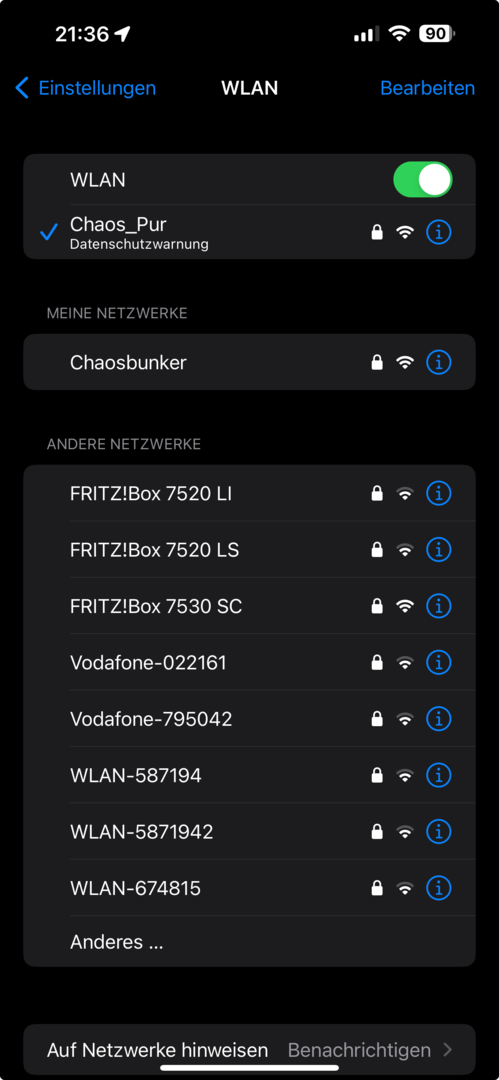

So sieht das bei mir aus. Bevor ich die Netzwerkeinstellungen zurückgesetzt habe, war bei mir auch alles OK. Nehme es jetzt einfach mal so hin. Vielen Dank
