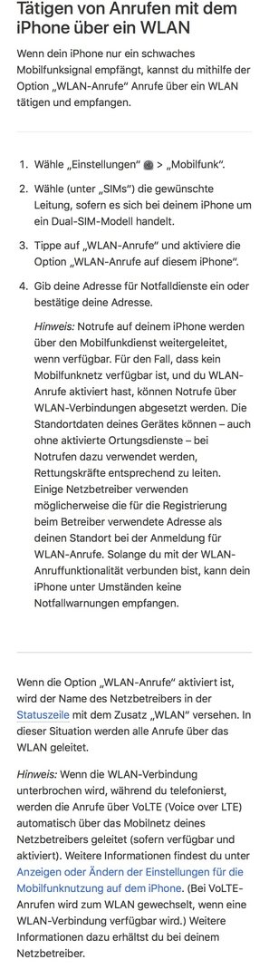

Ehrlich gesagt kenne ich mich mit den deutschen Providern nicht aus. Ich bin selbst gerade verreist und habe mit WLAN Anrufen (bevorzugt) überhaupt keine Probleme. Ich verlinke einmal die Info vom Apple Support.
Möglicherweise habe ich aber das Problem auch völlig missverstanden; denn prinzipiell läuft alles, wenn WLAN an ist – gegebenenfalls könnte man ja auch Datenroaming auf aus stellen oder generell die Datenverbindung oder auch Roaming
deaktivieren.
Aber vielleicht kann die info vom Apple Support weiterhelfen. LG
