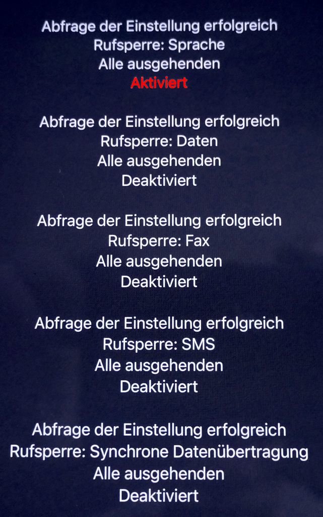

Es könnte auch noch ein Rufsperre sein.
mein Bekannter war gerade da. Mit seiner SIM-Karte (auch O2) funktioniert mein Handy einwandfrei.
Was passiert wenn ich Deinen Code eingebe ?
Hallo mblaster4711,
ich habe gelesen das Dein Code nur für eine Abfrage ist und habe es gerade gemacht. Du hast Recht, es ist eine Rufsperre ausgehend aktiviert.
Wie bekomme ich die weg ?
landbastler

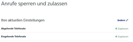

... meinst Du die Nummer die ich eingebe um das Handy zu entsperren ? Da ich nicht weiß wie die Sperre aktiviert wurde, habe ich auch keine Geheimzahl vergeben. Das ist alles durch die Eingabe diese Codes **004*333# passiert.
Wenn ich in mein O2 gehe steht da folgendes:
Wie geht das ?
