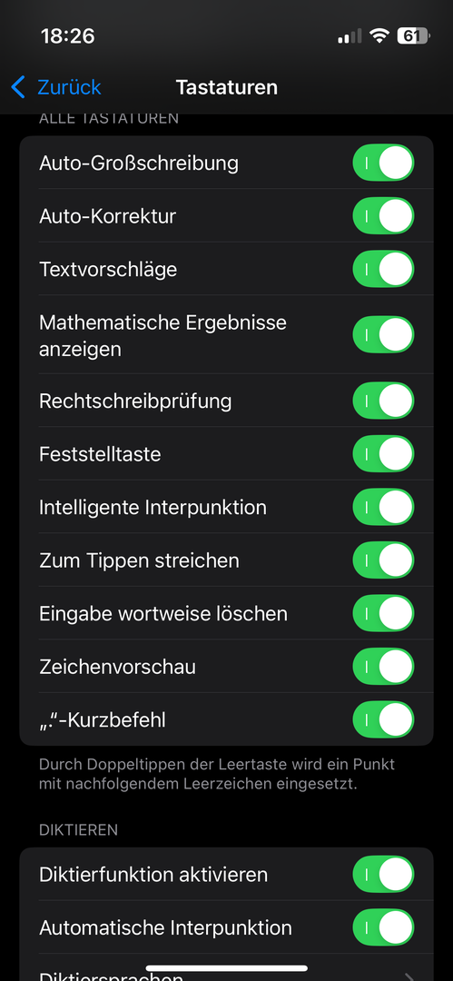

Also ich habe auf meinem 13 mini, einem 12er, einem 15 und 16 Pro in der Familie genau die gleichen Einstellungen (nämlich alles an) und da gibt es keinerlei Hänger oder dergleichen. Habe gerade selbst nochmal „testgetippt“ überall 😅
Reaktionen: Daichink
