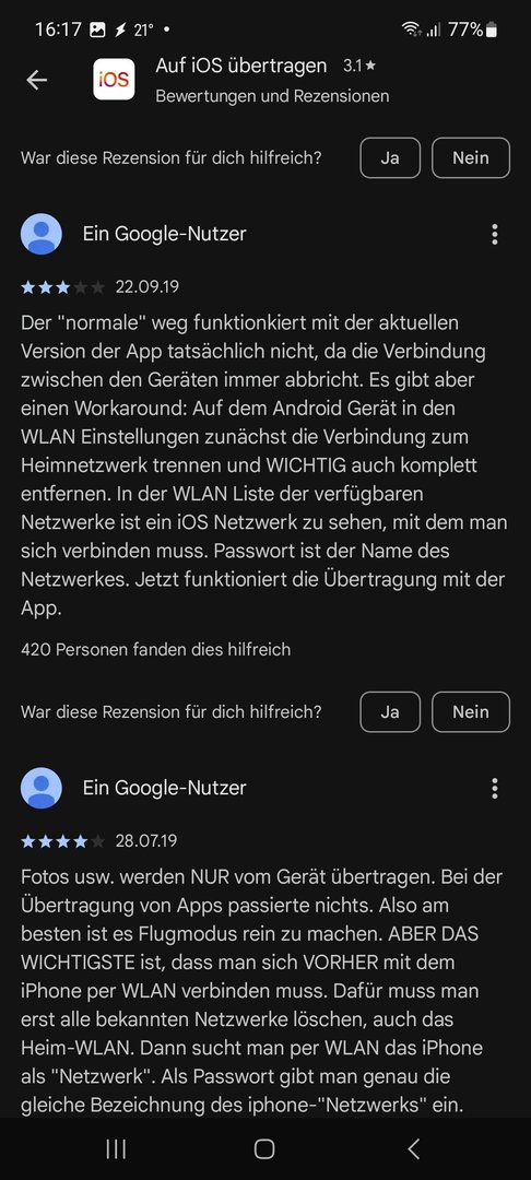

Hallo. Ich habe etwas gefunden was vielleicht helfen könnte. Das steht auch so in den Bewertungen von "Auf IOS übertragen" siehe Screenshot. Demnach müsstest du auf deinem Android Gerät dein Wlan Netzwerk löschen und dich mit dem Wlan Netzwerk vom IPhone verbinden. Vieleicht wurde nämlich gar nichts übertragen was nachher wieder hergestellt werden könnte.
