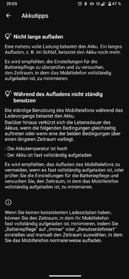

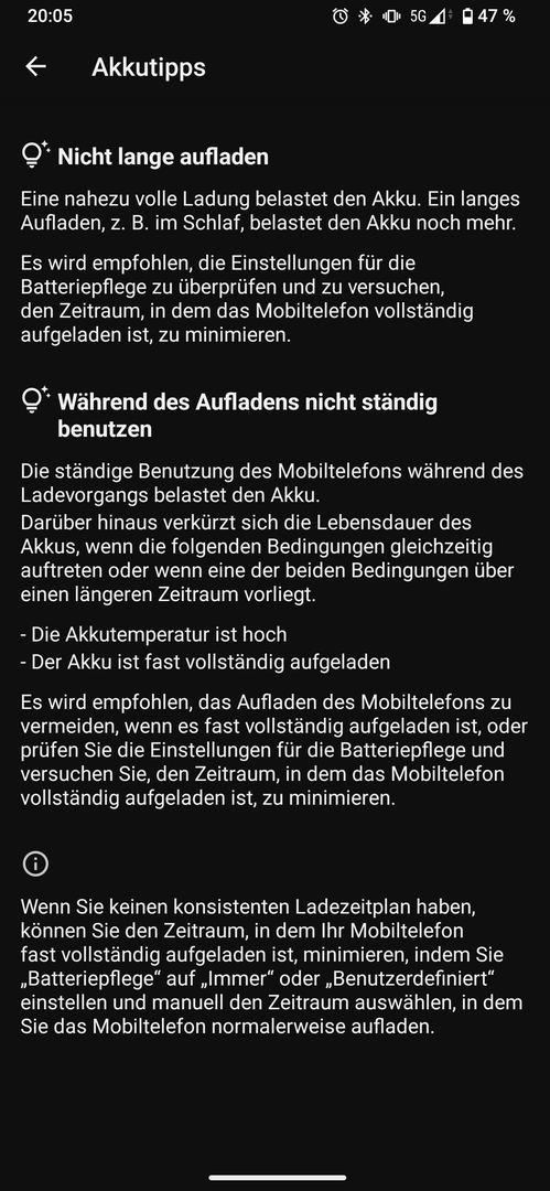

Manche Hersteller wie zum Beispiel Sony kommunizieren das auch im Smartphone sehr offen.
Das ist nett, dass Sony darauf hinweist, aber am Ende ist es auch nichts Halbes und nichts Ganzes.
Sie schreiben davon, dass sich die Lebensdauer des Akkus verkürzen kann. Was heißt das nun konkret? Kann man das auch in Zahlen ausdrücken? Was ist eine normale Lebensdauer eines Akkus? 2 Jahre, 3 Jahre, 5 Jahre? Und was heißt nun verkürzen? Um einen Monat? Hält er dann statt 3 Jahr nur 2 Jahre und 10 Monate?
Und "wenn eine der beiden Bedingungen über einen längeren Zeitraum vorliegt", was ist ein längerer Zeitraum? 5 Minuten? 30 Minuten? Eine Stunde?
Alles recht allgemein gehalten, am Ende ist man dann auch nicht viel schlauer.
