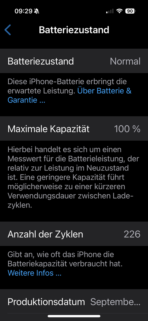

Ich lade meine iPhones seit dem X nahezu nur noch induktiv. Aktuell sind es knapp über 200 Ladezyklen bei meinem iPhone 15 Pro nach einem Jahr und der Akku hat immer noch eine maximale Ladekapazität von 100 %. Allerdings lade ich auch fast immer nur über Nacht mit ca. 7 Watt. Somit entsteht auch so gut wie keine schädliche Wärme beim Laden.

Unterhielt mich gestern mit einem Kollegen über das Thema. Wir haben beide ein 15 Pro. Er hat seines bisher immer per Kabel auf maximal 80 % geladen, ich immer induktiv mit maximal 7 Watt und optimiertem Laden auf 100 %.
Bei ihm: 179 Zyklen, 99 % maximale Kapazität. Alter des Geräts nicht genau bekannt.
Bei mir: 212 Zyklen, 100 % maximale Kapazität. Gerät ist ziemlich genau ein Jahr alt.
