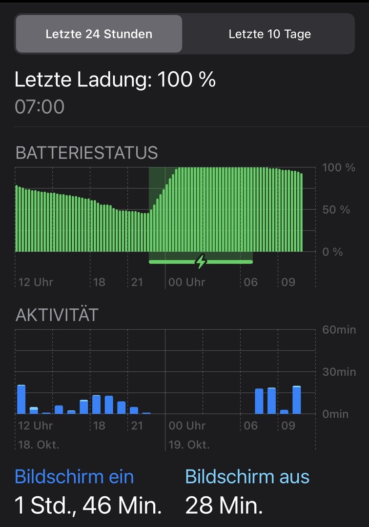

Mein iPhone 15 pro ist nun seit dem 22.09. im Einsatz.
Bisher werden mir 15 Ladezyklen angezeigt und der Lerneffekt der Ladeelektronik sollte beendet sein.
Problem ist, egal welche Ladeeinstellung ich vornehme - — 80% Limit oder optimiertes Laden—
dat Dingens lädt sofort auf 100% laut Grafik der Batterieeinstellungen, dabei ist es egal ob Qi oder lader per USB.
Wie sieht das bei euch aus?

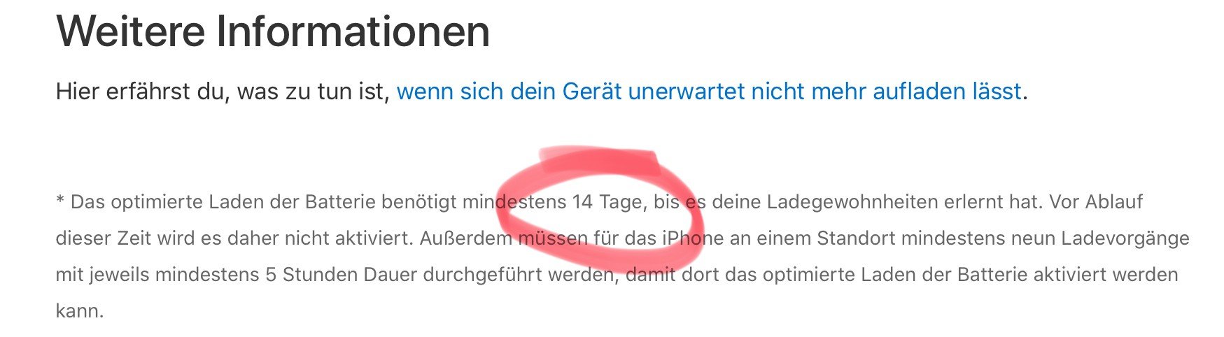

Also, hab da was bei Apple gefunden, dann verstehe ich es allerdings nicht warum es bei anderen Usern geht.
14 Tage sind schon lange um.

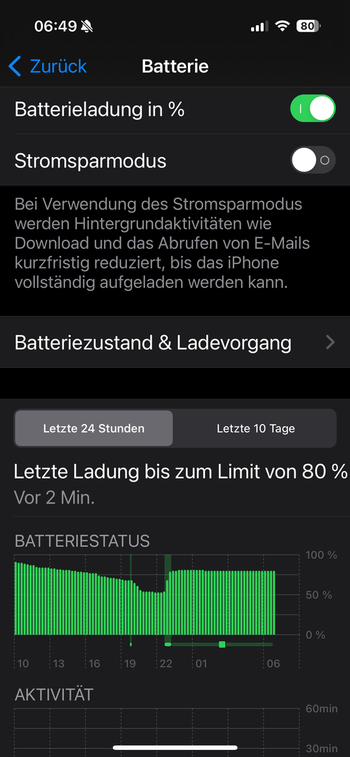

So, mit der iOS 17.2 Beta funktioniert die Ladeoptimierung „80% Limit“ nun endlich.
Die nächste Nacht mal mit „optimiertes Laden bis 100%„ testen.
