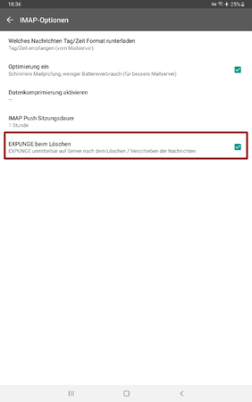

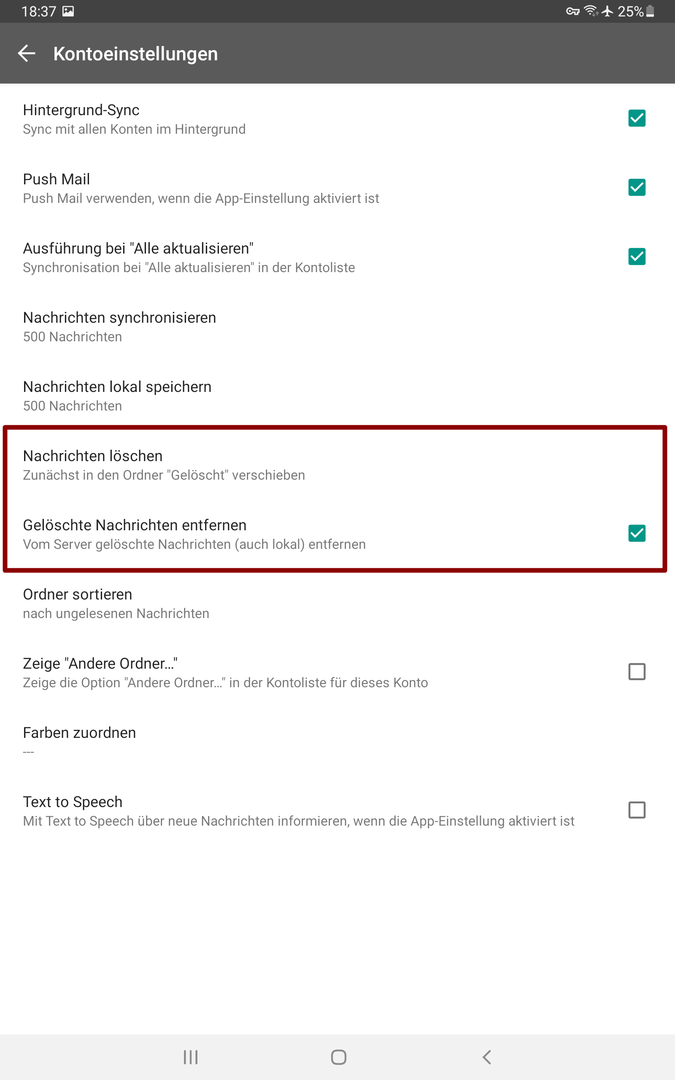

@Ulii Hallo, ist der Ordner "Entwürfe" richtig zugeordnet?
Wie sind die Einstellungen zum Löschen? Vergleiche mal mit meinen Screenshots.

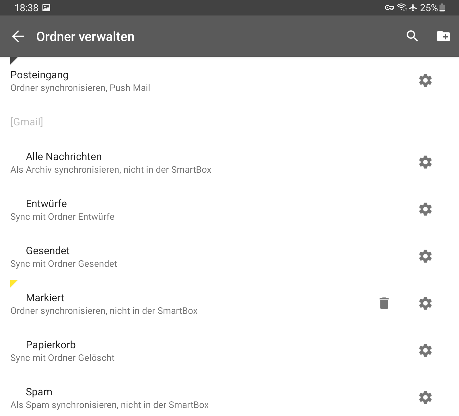

Hallo Guru,
bei deinem Bild 3 unter Entwürfe stand bei mir noch zusätzlich "Push Mail". Nachdem ich das rausgenommen habe, hat es funktioniert. Vielen Dank dafür 👍🏻

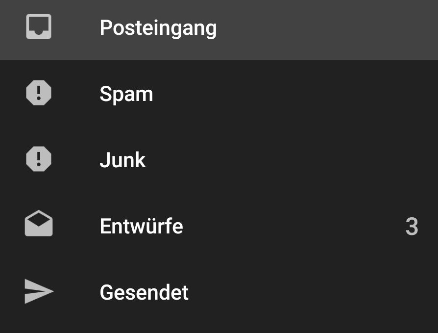

Nun wird allerdings angezeigt, dass 3 Entwürfe im Ordner sind, obwohl der Ordner leer ist.
Auf dem Rechner waren die noch vorhanden (Thunderbird). Als ich die dort löschte, wurde bei AquaMail nichts mehr angezeigt. Warum werden die Mails nicht auch bei Thunderbird gelöscht?
Entwürfe mit Push wäre auch Quatsch :).
3 Entwürfe auf dem Server - mal synchronisieren (von Hand oder je nach deiner Einstellung x Minuten abwarten).
