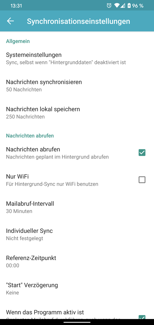

ich hatte mit AquaMail nie Probleme, bis ich jetzt auf Pixel 4XL Installiert habe. Akkuoptimierung - deaktiviert und Hintergrunverarbeitung aktiviert. In den Einstellungen ist festgelegt, dass es alle 30 Minuten Synchronisieren soll. Oft kommt es vor, dass es Stundenlang nicht synchronisiert.
Wenn ich AquaMail gestartet habe und nicht "beende", dann scheint es besser zu laufen aber auch nicht 100%.
Muss ich denn sonst irgendwo was extra einstellen?

Und was nicht läuft steht doch oben -es wird nichts synchronisiert - sehe ich an den Zeiten die unter Account eingeblendet werden.

Was ich an deiner Stelle für AquaMail probieren würde:
- Umstellen auf "Sync, selbst wenn Auto-Sync deaktiviert ist"
- Prüfen, ob du nicht versehentlich für das Konto spezielle Einstellungen zum Abruf gemacht hast, die den allgemeinen Einstellungen zum Abruf entgegen stehen.
- Den Sync bei AquaMail testweise auf 10 min statt 30 min setzen
- Mit Tasker den Sync um bestimmte Uhrzeiten anstoßen bzw. den Abruf aus-/einschalten lassen
- AquaMail zusätzlich zumindest in den Einstellungen nach bestimmtem Ereignis zum Abruf zwingen (und somit wieder aktiv)
@holms - Ja das habe ich auch umgestellt. Morgen werde ich AquaMail beenden und schauen ob wie es dann aussieht.
Einstellungen werden schon passen zumindest was die Allg. und Konteneinstellungen betrifft. Es ist aus Backup wiederhergestellt.
Was Tasker betrifft gilt auch hier - an sich wollte ich es nicht mehr installieren. Und es setzt voraus, dass Tasker selbst funktionieren wird ;)
Mir fällt jetzt kein Ereignis was ich nutzen könnte was immer irgendwie im Hintergrund passiert. Also wenn ich Gerät entsperrt habe oder darauf schaue, kann ich genau so gut manuell auf das Sync Symbol klicken.
Morgen sehe ich wie das mit der Einstellung "Sync, selbst wenn Auto-Sync deaktiviert ist" aussieht, wenn ich AquaMail beendet habe oder Gerät neu gestartet habe. Wenn das nicht hilft werde ich auch Tasker probieren.
