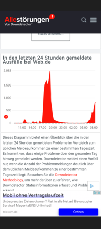

Das ist bei mir auch so ,auch nur bei web.de und GMX.de.
Alle anderen funktionieren.
Da scheint es seit gestern eine größere Störung bei web.de und GMX.de zu geben.
Auf der alles stören Seite kamen da gestern auch viele Meldungen.
Liegt nicht an Aquamail.
Ist mir aber auch immer wieder Mal aufgefallen in der letzen Zeit das die beiden Anbieter nicht gerade zuverlässig sind und es da öfter Mal zu Störungen kommt.

Hier kann man auch gut den Anstieg der Fehlermeldungen sehen:
Jetzt gerade geht es wieder bei mir.
