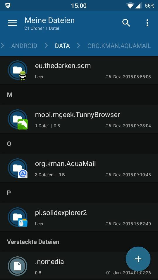

Ich finde den Pfad nicht wo AquaMail alles speichert. Wo genau befindet sich der.
Was ist denn mit den Pfaden, die ich genannt habe? :confused2:
Die existieren bei mir nicht. Der einzige Pfad der existiert siehe Bild. Aber da ist nix drin.

Den Pfad habe ich ja auch nicht geschrieben.
Und dein Gerät ist tatsächlich wie oben geschrieben gerootet?
