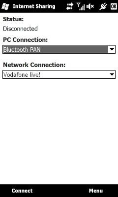

ich kann ehrlich gesagt nicht nach vollziehen warum bei dir bluetooth nicht geht. bei mir gehts sowohl per PAN als auch per DUN. startest du denn auch das internet sharing auf dem hd2 (für PAN) ?
könntest du bitte erklären wie ich in dieses Menü komme, ich finde es einfach nicht auf meinem HD2 WM6.5
Danke!
Habs jetzt hinbekommen, ich musste nur auf manuell gehen und bei APN meinen Handy Provider eingeben....dachte zuerst das geht alles automatisch :winki:
