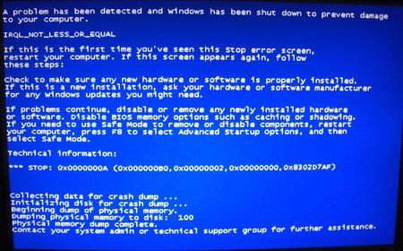

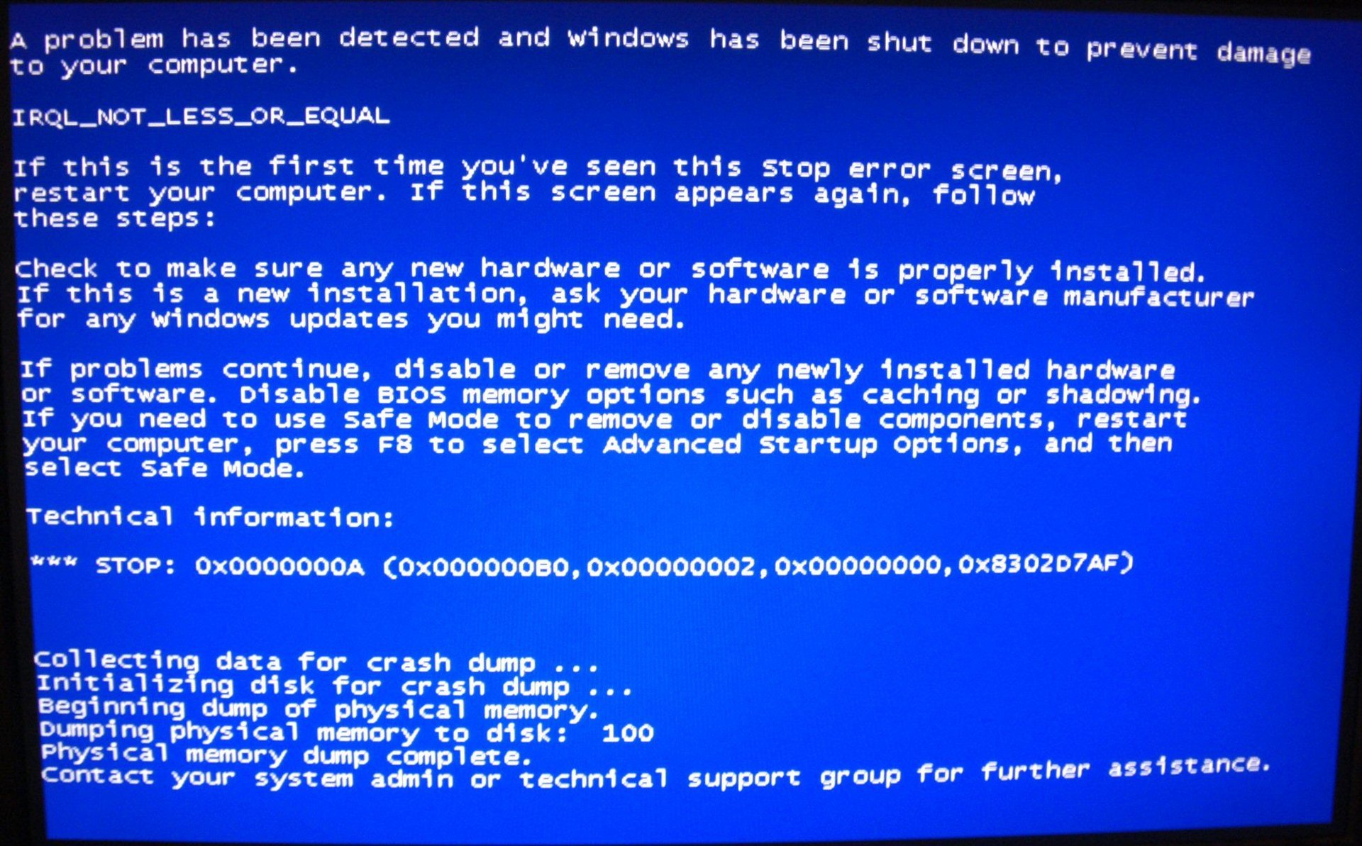

So, hier mal ein Update:
Bei den hinteren USB-Ports sowie an der neu eingebauten USB-PCIe-Karte gibts ebenfalls den gleichen Bluescreen... *stöhn*
Lümmel
Auf den Link von dir bin ich gestern auch gestoßen und über Umwege an ein anzuforderndes HotFix von Microsoft gekommen das in bestimmten Fällen beim Fehler "IRQL_NOT_LESS_OR_EQUAL" helfen soll. Bei mir half es leider nicht.
