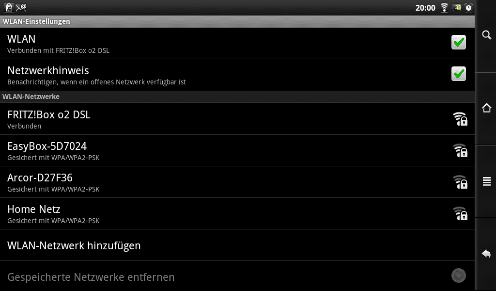

1. Einstellungen / Drahtlos & Netzwerke / WLAN-Einstellungen [siehe Bild 1]

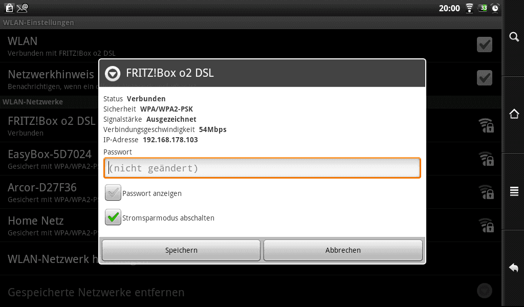

2. Einmal auf dein gewünschte WLAN Verbindung tippen, erhält man den Status dieser, (Abrechen antippen) [Bild 2]

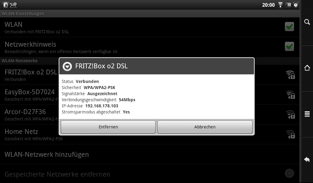

3. WLAN Verbindung antippen Finger drauf liegen lassen(?) bis PopUp erscheint [Bild 3]
4. Netzwerk ändern antippen.

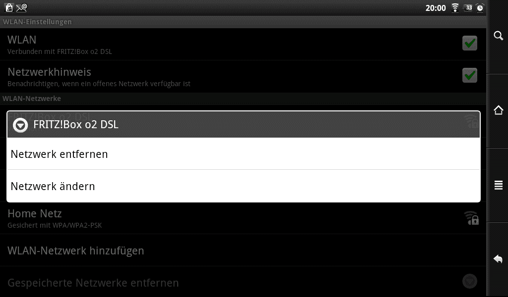

5. Neues Einstell Fenster incl. Status & Stromsparmodus, hier kann auch das Passwort gändert werden, Haken bei "Stromsparmodus abschalten" setzen. [Bild 4]
6. Speichern, Fertig
7. Überprüfen der Einstellung, siehe Punkt 2.
