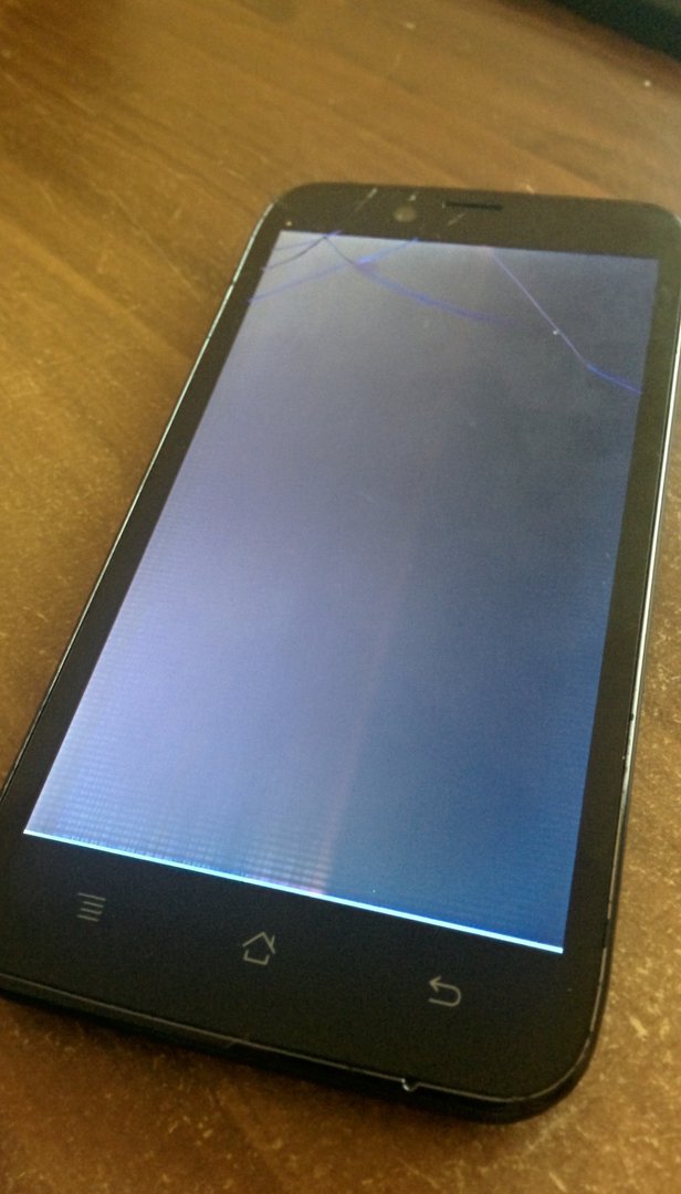

Ich hab hier vor mir ein Archos 50 mit defektem Touchscreen, aber Bild wird angezeigt.
Also habe ich via Fastboot CWM geflasht, da man von dort aus ja das Backup machen kann.
CWM ist unbedienbar siehe Bild geschossen mit der Kartoffelkamera vom Nexus 5
Aber ADB erkennt es, also war der erste Gedanke da geht noch was..
