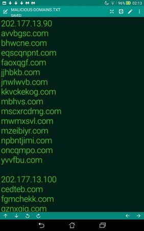

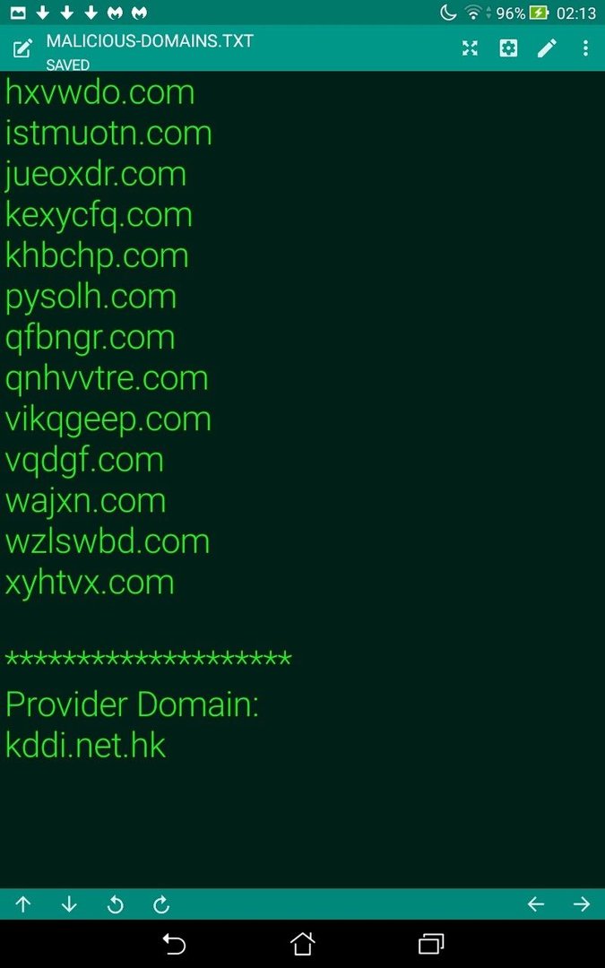

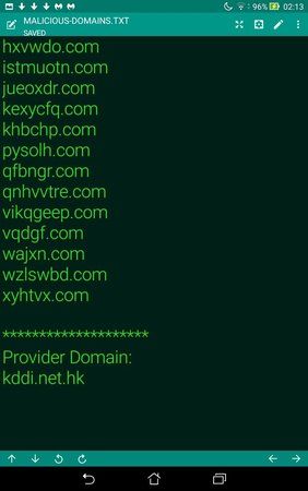

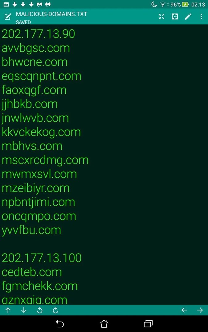

Ein Workaround, der bis jetzt für mich funktioniert:
-- rooten mit Kingroot, apk-Variante funktioniert Computer nicht erforderlich
-- Adaway installieren, gibt es nicht im Play Store. Von F-Droid holen.
-- ein paar Domains beim einem Japanischen Provider in Hongkong sperren, siehe Adaway-Export. Die Domain des Providers ist kddi.net.hk kann man vielleicht auch speren.
-- zur Sicherheit noch folgende IPs mit auf die Blacklist:
202.177.13.90
202.177.13.100
[doublepost=1467249336,1467249140][/doublepost]Der Adaway-Export ...
[doublepost=1467251361][/doublepost]Und wer es nur sehen will als Screenshot:
tmp_932-Screenshot_2016-06-30-02-13-201115479425.jpg tmp_932-Screenshot_2016-06-30-02-13-44-1199397550.jpg

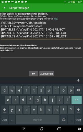

Für mich gesicherte Erkenntniss -- drei oben genannte IPs sperren und Ruhe ist.
Daher rooten, Afwall+ (von GooglePlay) installieren.
Dann Custom-Script:
IP6TABLES=/system/bin/ip6tables
IPTABLES=/system/bin/iptables
$IPTABLES -A "afwall" -d 202.177.13.90 -j REJECT
$IPTABLES -A "afwall" -d 202.177.13.100 -j REJECT
$IPTABLES -A "afwall" -d 202.177.13.101 -j REJECT
Vorsicht mit cut&paste aus dem Browser, Zeilenende werden zerschossen.
[doublepost=1468448303,1468447551][/doublepost]So soll es aussehen:
[doublepost=1468448973][/doublepost]Thema damit für mich erledigt. Klar hätte ich auch gerne ein ROM ohne PuP/Adware usw. Noch viel wichtiger wäre für mich ein ROM mit den aktuellen Security-Patches ... das 5.1 von Archos erreicht ja nichtmals die Sicherheit von 5.0 auf Markengeräten vor 1 1/2 Jahren.
Die Firma kommt bei mir auf die "never-buy-again"-Liste. Bei der gebotenen "Qualität" kann ich mir auch gleich ein China-Phone zum halben Preis kaufen.
