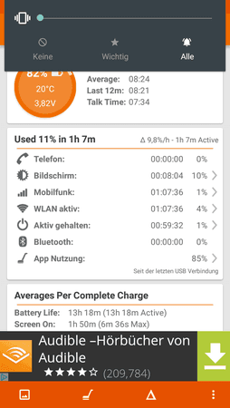

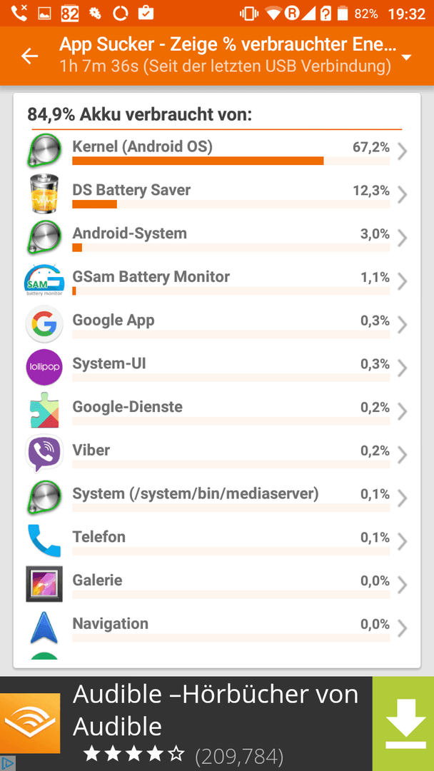

Am meisten Strom verbraucht das "Kernel (Android OS)" siehe Screenshots.

Hmm, den Kernel solltest Du nicht beeinflussen. Aber 67 Minuten sind eh ein bisschen kurz für eine Auswertung. Es wäre sinnvoller, die Wakelocks z.B. nach dem Aufwachen zu überprüfen.
Sehr sparsam kommt mir der DS Battery Saver nicht vor ;)
Den DS Battery Saver habe ich während des Tests ausgeschaltet, weil er das Ergebnis eventuell verfälscht. Mit voller Leistung bringt er schon was (sieht man auch an der Akku-Grafik).

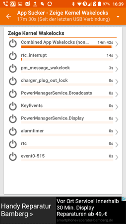

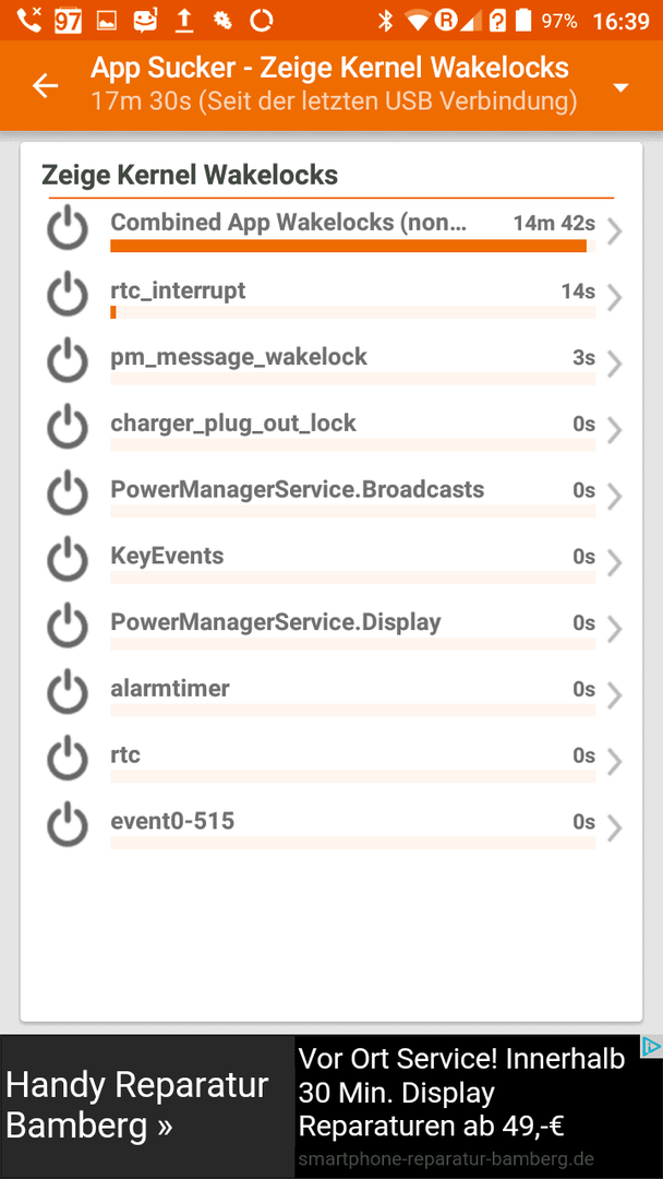

OK. Ich habe GSam noch etwas laufen lassen, musste aber zwischendurch den Akku wieder laden...

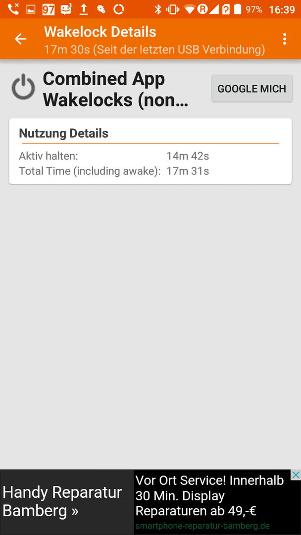

Als Dauerwachhalter werden die "Combined App Wakelocks" angezeigt...
Reicht das als Information?

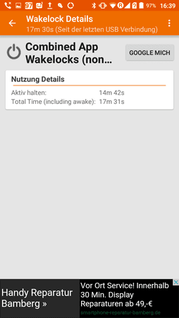

Ich vermute ja, dass "Combined App Wakelocks" eine Zusammenrechnung aller Aktivitäten ist, die das Gerät wecken oder wach halten. Kannst Du den letzten Screenshot vielleicht noch einmal einzeln hochladen? So erkenne ich leider kaum etwas. Und vielleicht nochmal den Pfeil rechts daneben antippen, da kommt vielleicht noch eine Einzelauflistung...

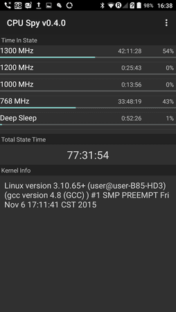

Habe heute morgen den Akku voll aufgeladen und vor wenigen Minuten das Ladegerät abgestöpselt: CPU-Spy zeigt tatsächlich wenige Minuten DeepSleep an...???

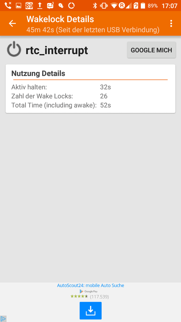

Was mir gerade noch auffällt, sind die Anzahl der Wakelocks:
Combined App Wakelocks: Keine Angabe
rtc_interrupt: 26
pm_message_wakelock: 75
charger_plug_out_lock: 8
PowerManagerService.Broadcasts: 15
KeyEvents: 2931
PowerManagerService.Display: 7
alarmtimer: 1309
rtc: 1309
event0-515: 134

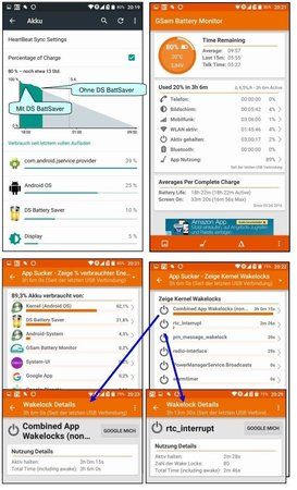

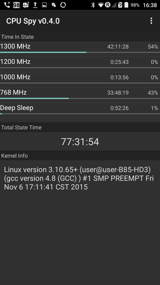

Hier noch mal aktuelle Screenshots:
Hmm, so richtig aufschlussreich finde ich die Statistiken von GSam leider nicht, der Wakelock Detector gibt mehr Einblick. Das liegt an den Android-Berechtigungen: ohne Rootrechte darf die App den Verbrauch Deiner User-Apps anscheinend nicht namentlich kontrollieren und auflisten. Nutzt Du viele Push-Dienste? (WhatsApp, Facebook, E-Mail...)
1% Deep Sleep ist wirklich wenig... Key Events sind meines Wissens Deine Tastatur- oder Hardware-Tasten-Aktivitäten. RTC ist die Real Time Clock, Dein Wecker checkt regelmäßig die Uhrzeit (deshalb stimmt die Zahl mit Alarm Timer überein).
Nein, Push-Dienste sind alle abgeschaltet. Mit dem Rooten kenne ich mich nicht aus - kann man das Rooten auch rückgängig machen?
Was mich immer noch interessiert: Habe nur ich das Problem oder ist es ein generelles Problem dieses Modells? Google findet dazu nichts konkretes.
