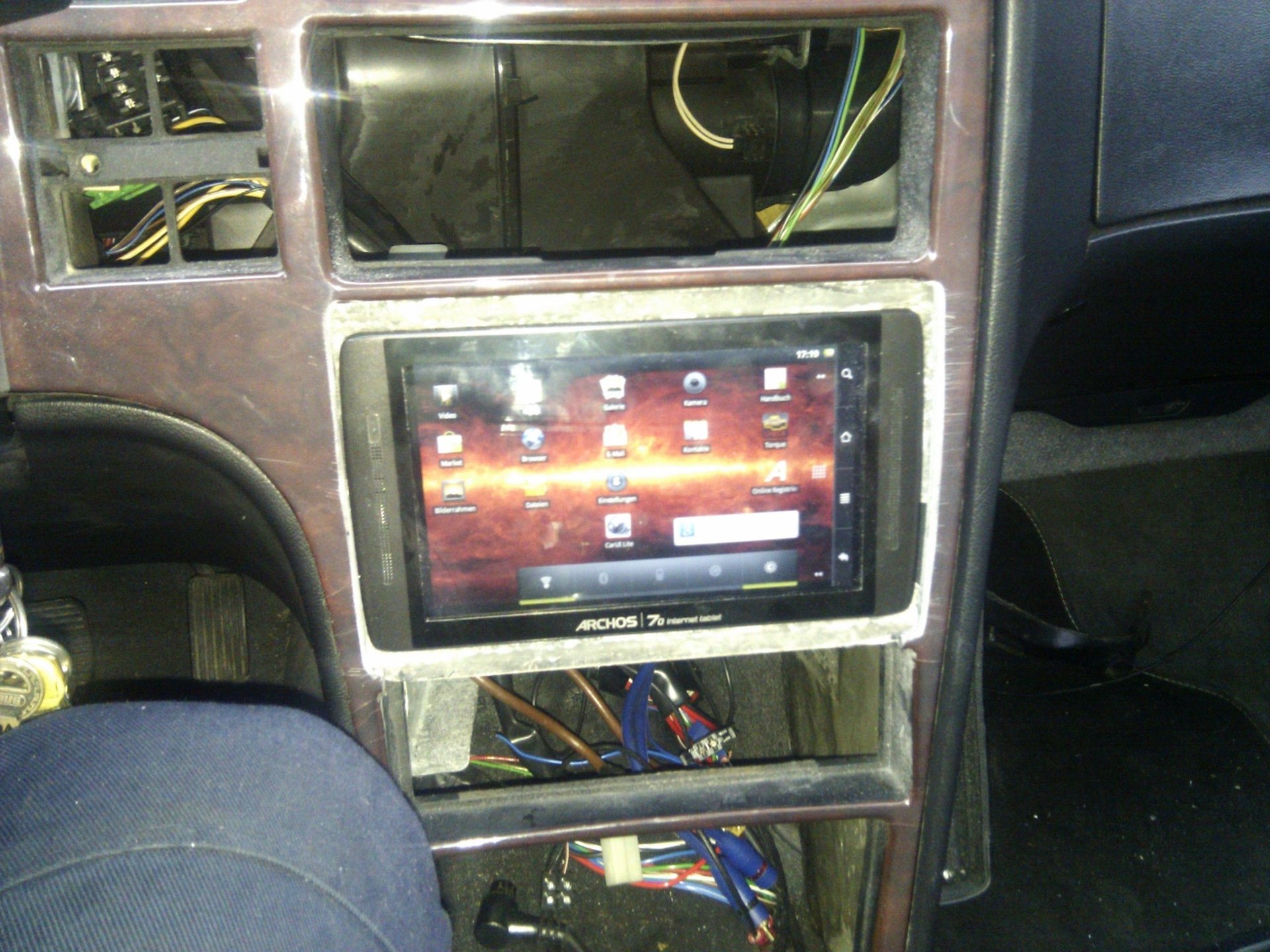

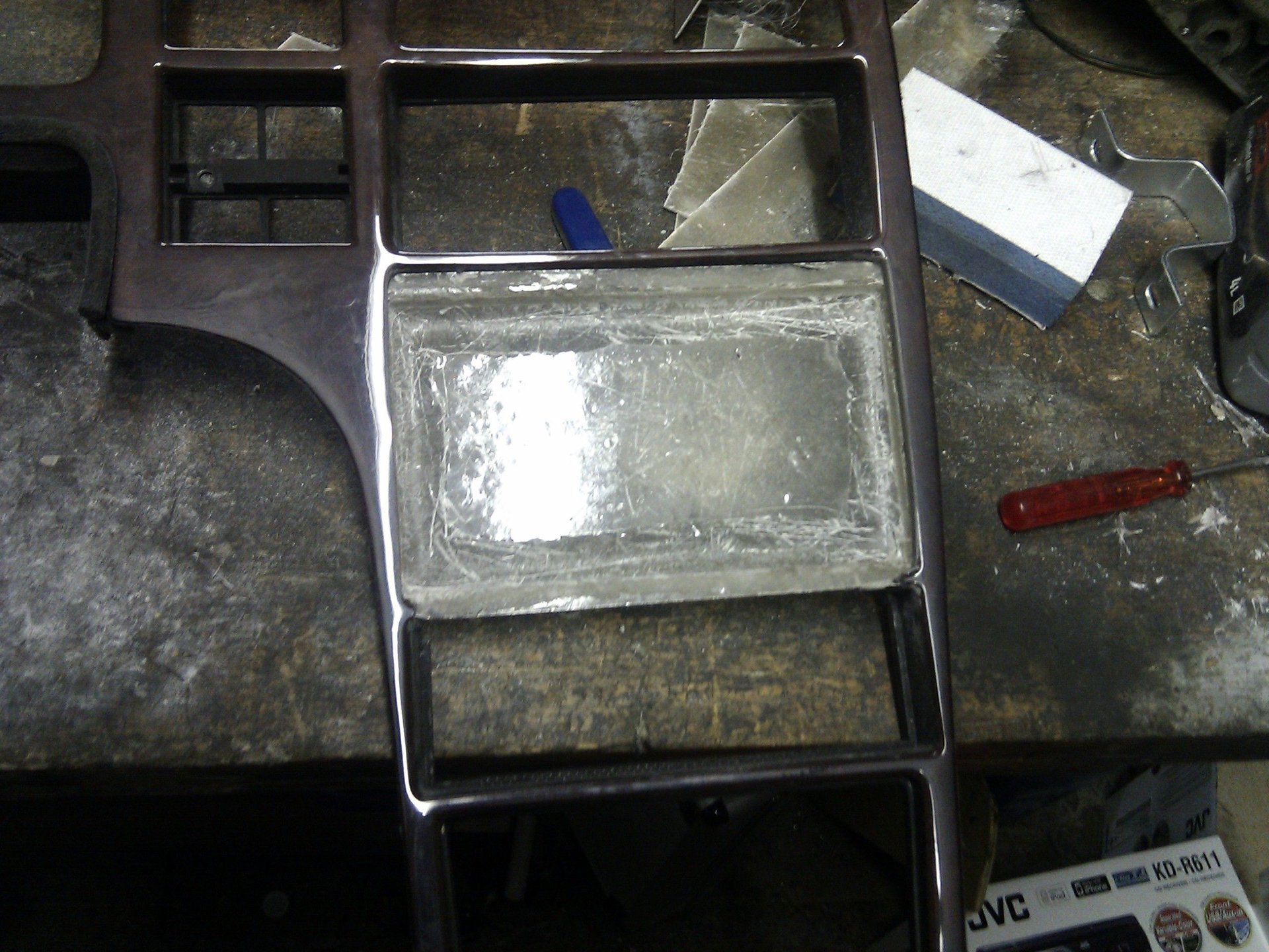

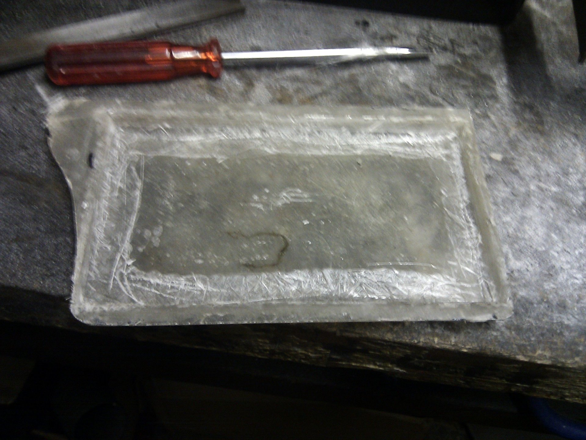

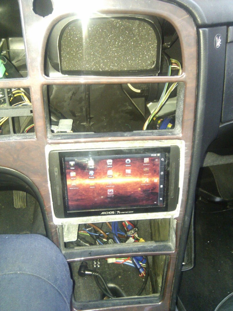

Hier mal die ersten versprochenen Bilder. Das ganze Projekt ist halt noch in der Anfangsphase. Das Tablet ist nun mal verbaut und ich werde nun versuchen Software mässig noch das einte oder andere auszutüfteln.
Die eigentliche Aufgabe der Archos ist das Anzeigen der OBD2 Daten diese ich über einen PLX Kiwi Bluetooth Adapter PLX Kiwi Bluetooth - Connect your Droid mobile device to your car's OBD2 OBDII Port auslese und über das APP Tourque auf dem Tablet anzeigen lasse.
Auch ein Navi währe noch Cool hab da das Navigon im hintergedanke muss aber noch schauen ob dies läuft auf dem Archos 70IT
Werde euch auf dem laufenden halten aber denke das ist vorerst mal das nötigste!
