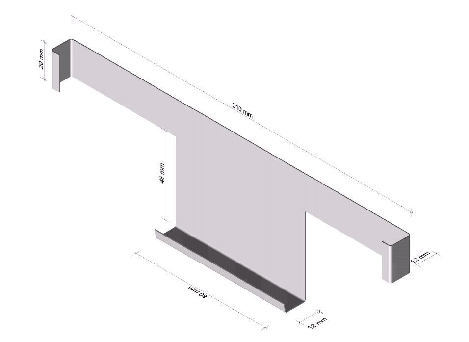

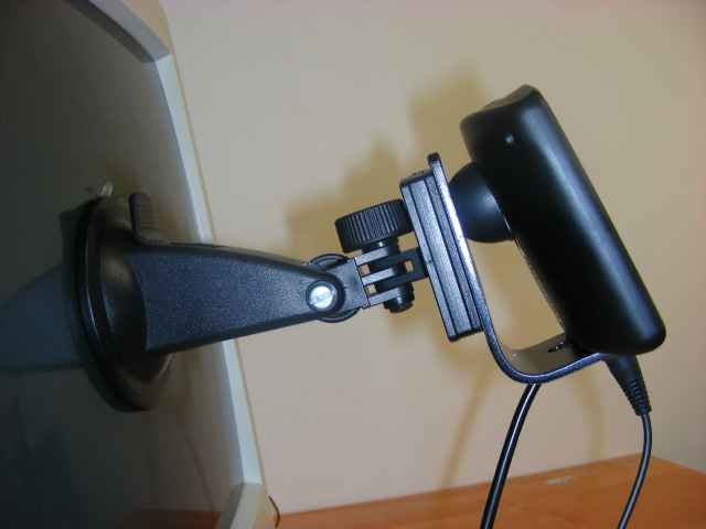

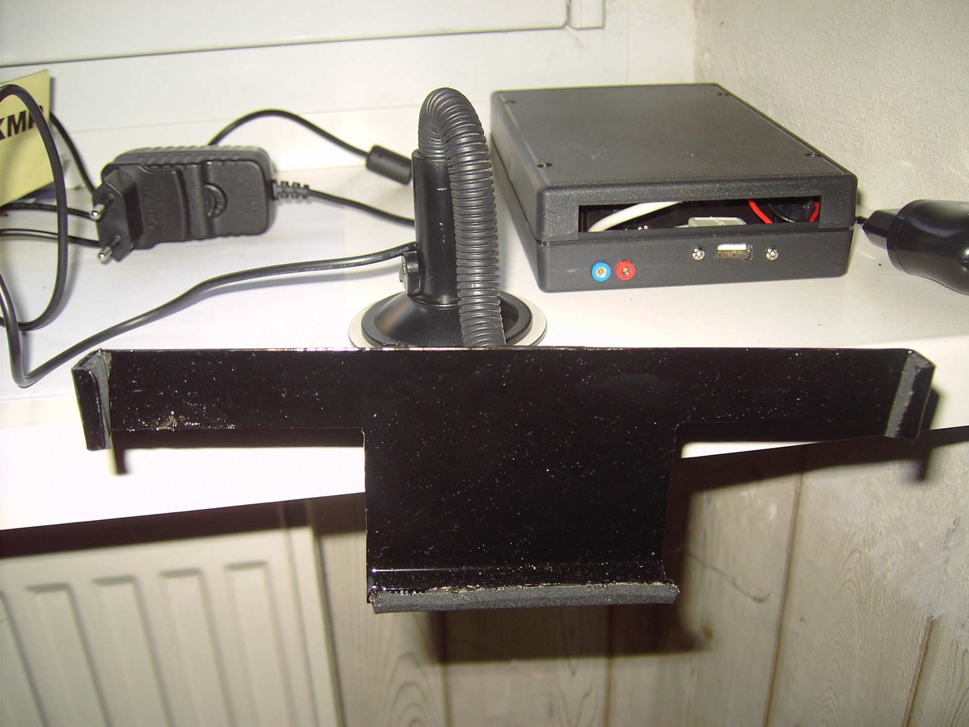

Im Anhang mein Selbstbau Kfz-Halter.

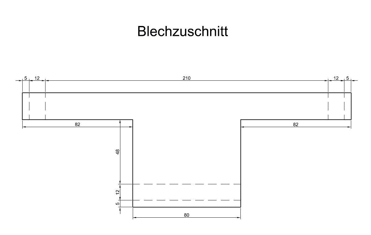

[FONT=Arial, sans-serif]1. aus einem Blech (dicke nach gusto nd möglichkeiten) nach Zeichnung ausschneiden und Kanten. In den Innenecken etwas Moosgummi einkleben, damit das Archos 70 IT beim rein- und rausnehmen nicht zerkratzt.[/FONT]

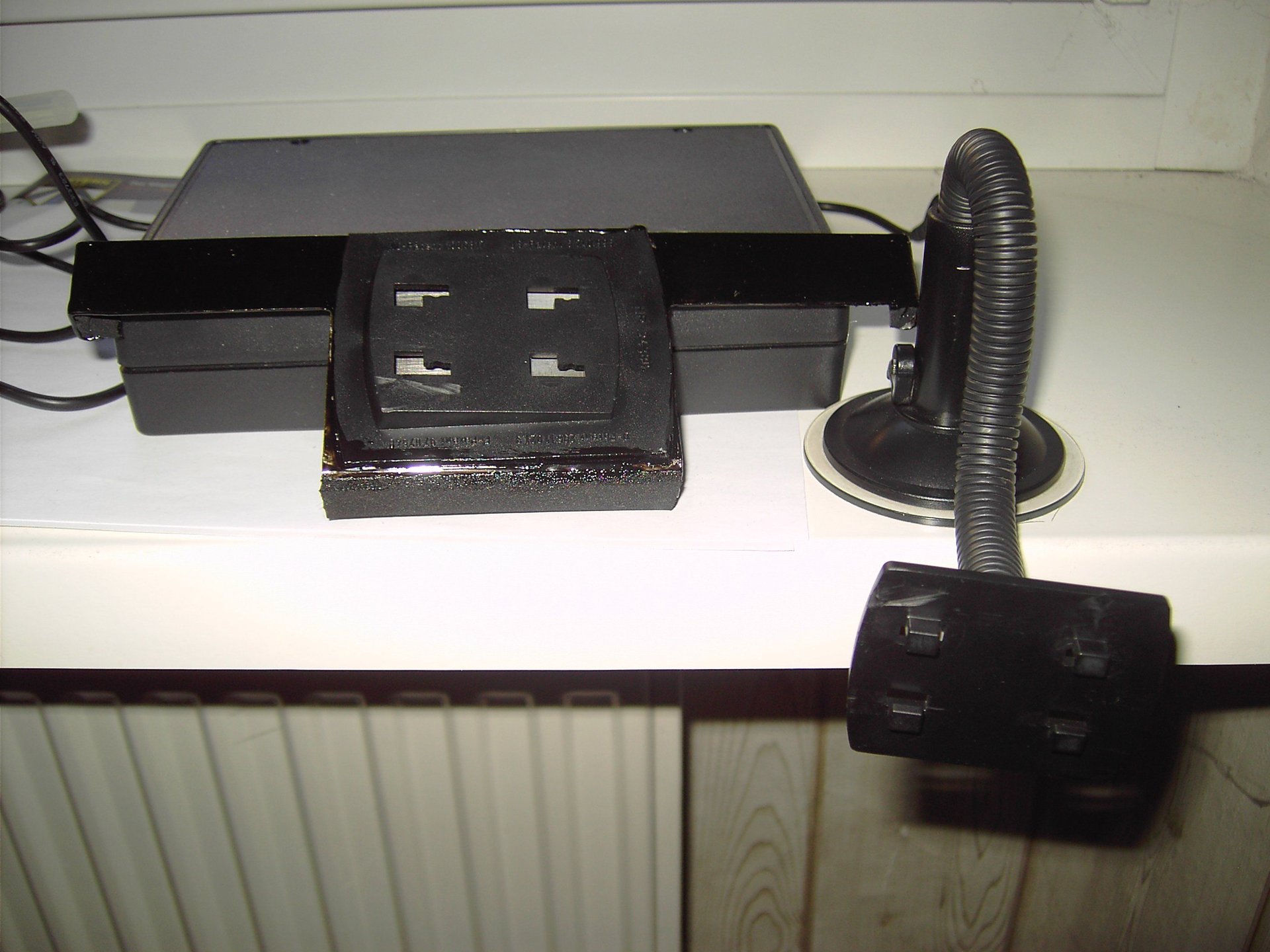

  1. [FONT=Arial, sans-serif]2. von einem alten Navi hab ich den Halter genommen, und die Seitenteile der Navihalterung abgesägt.[/FONT]
  1. [FONT=Arial, sans-serif]die Navihalterung an das Blech kleben (Sekundenkleber o.ä.). Wenn die Halterung den Standard wie bei mir erfüllt, kann man auch einen Sockel z.B. für Lütungsgitterlamellen zukaufen.[/FONT]

[FONT=Arial, sans-serif]Nochmal,[/FONT]
[FONT=Arial, sans-serif]hier mein Car-Holder zum selberbauen.[/FONT]
[/FONT][FONT=Arial, sans-serif]2. von einem alten Navi hab ich den Halter genommen, und die Seitenteile der Navihalterung abgesägt.[/FONT]
[FONT=Arial, sans-serif]3.die Navihalterung an das Blech kleben (Sekundenkleber o.ä.). Wenn die Halterung den Standard wie bei mir erfüllt, kann man auch einen Sockel z.B. für Lütungsgitterlamellen zukaufen.[/FONT]

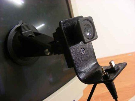

Mir brauchst Du nichts von Eigenbauhalterungen zu erzählen. Siehe die Bilder meiner selbstgebauten TomTom Navihalterung (Aktiv). Aktiv bedeutet incl. Stromversorgung. Ohne ist und bleibt eine Halterung halb soviel Wert, weil Du immer mit dem Kabel rumfummeln musst. Gerade im Auto ist das lästig.
