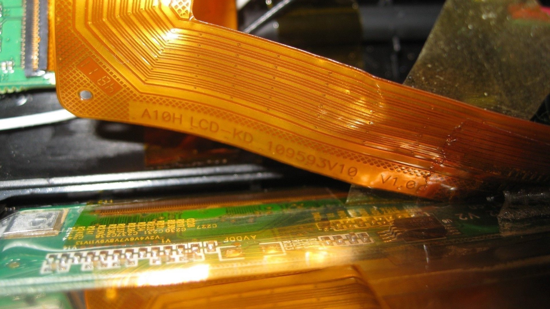

Hi@all,
habe gerade auf dem Flachbandkabel eine Nummer gesehen und mal ein Foto gemacht. Die Nr. lautet A10H LCD-KD 109593V10
Gruß Carsten

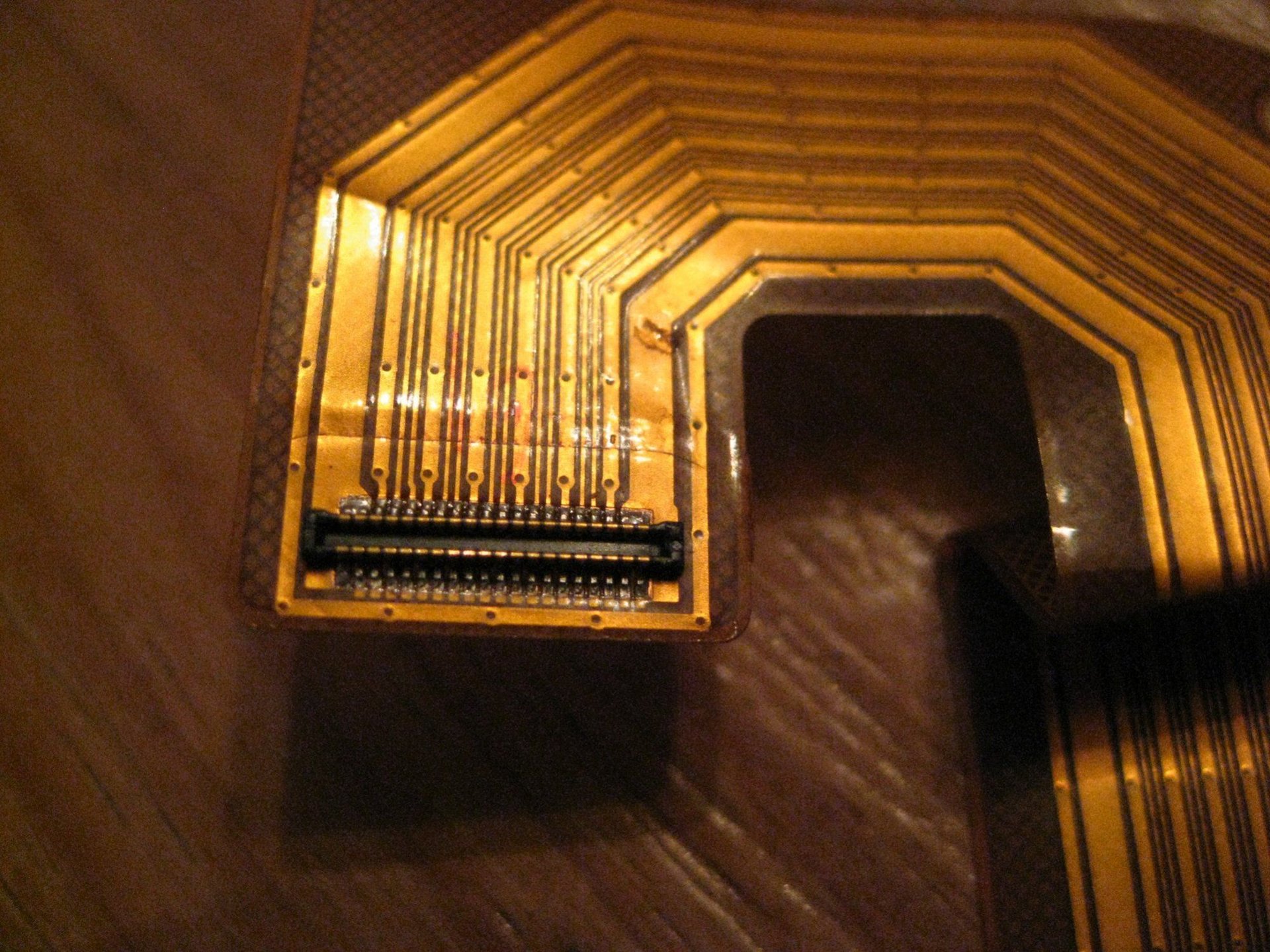

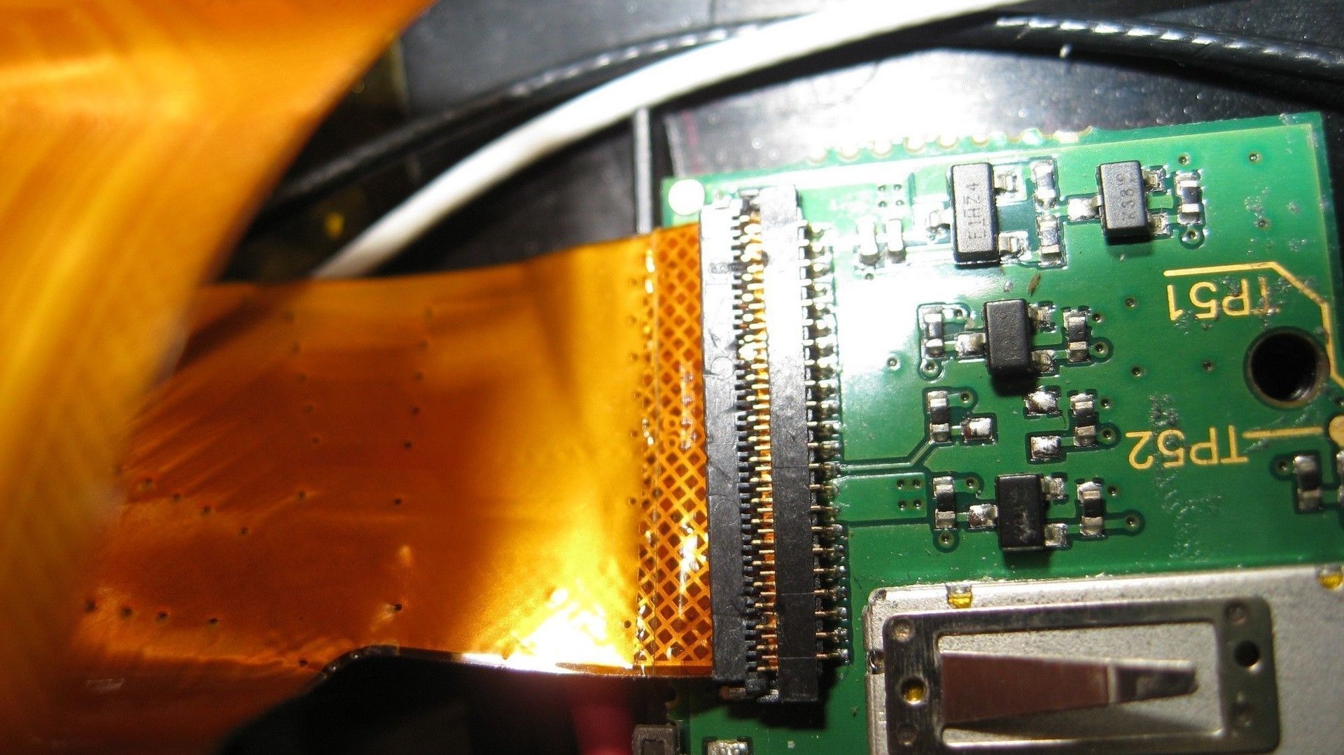

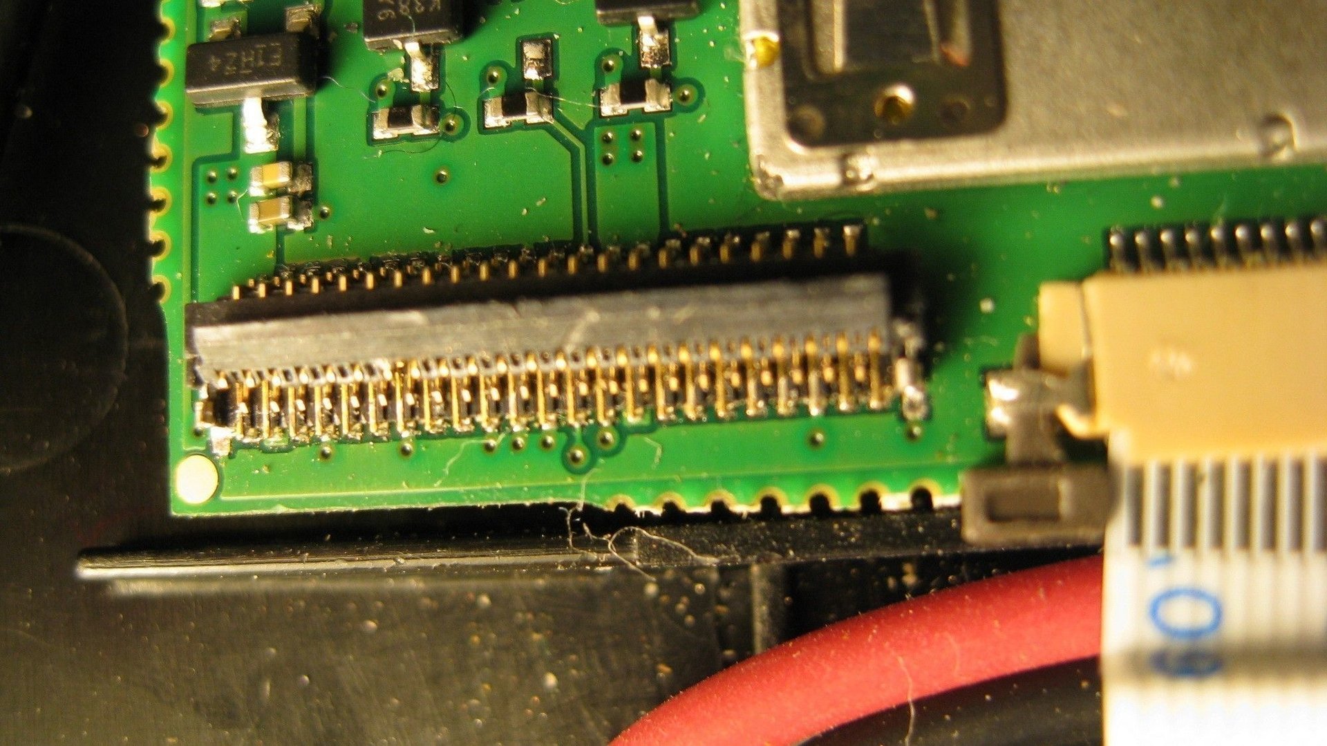

Hi Myxin,
das Flachbandkabel kann man komplett lösen.
Und man könnte es austauschen.
Ich habe noch ein paar Fotos hoch geladen vom Flachbandkabel Anschluss.

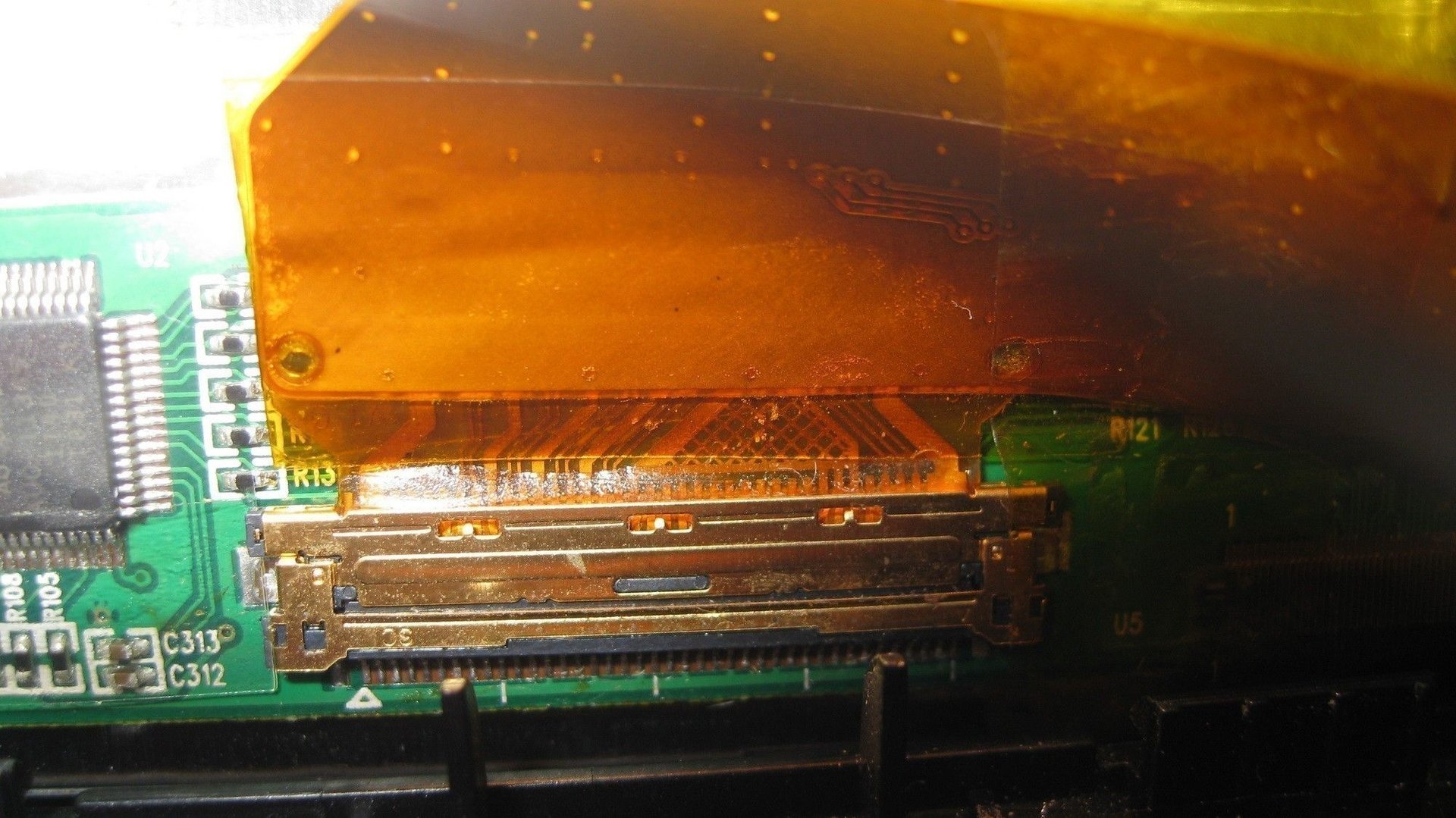

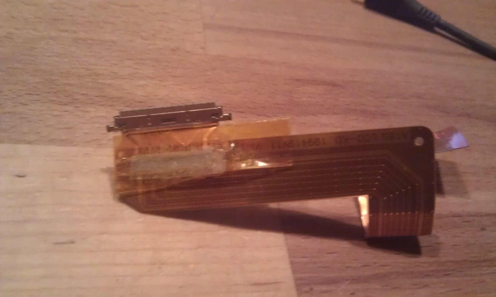

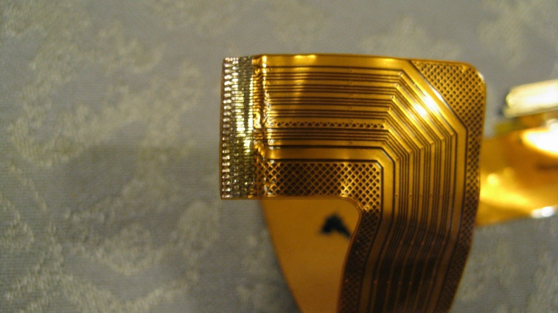

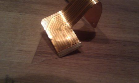

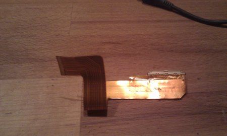

Hi giand,
leider muss ich Dir sagen das es leider ein falsches Flachbandkabel ist, was Du mir geschickt hast.
1. Der Anschluss Boardseitig ist anders, aber Bildschirmseitig ist es der Richtige.
2. Dein FB Kabel ist viel länger.
Hab mal zwei Fotos angehängt.
Das erste ist mein Kabel.
Trotzdem vielen vielen Dank
Gruß Carsten
PS: Ich habe gerade ein Foto vom Archos 101 Internet Tablet von innen gesehen und das sieht so aus als es das Kabel von diesem Gerät wäre.
Habe das Bild auch mal angehängt als drittes.

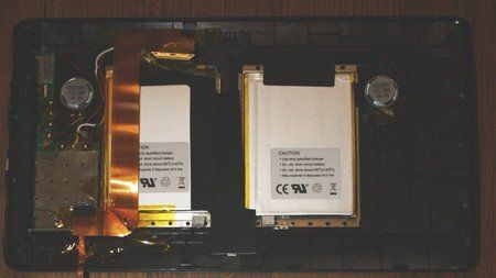

das ist dein Tab?? 101 it
beim turbo ist normalerweise ein Kabel zum einschieben und fixieren drinn.....keine Steckerleiste.
Beim Normalen ist das was ich dir geschickt habe.
ich schau nochmal in ein IT rein.
Das dritte Bild was ich angehängt habe ist ja vom IT, oder?

ich hab noch so eins.....kann aber nicht garantieren das es ok ist.
Das könnte das richtige sein.
