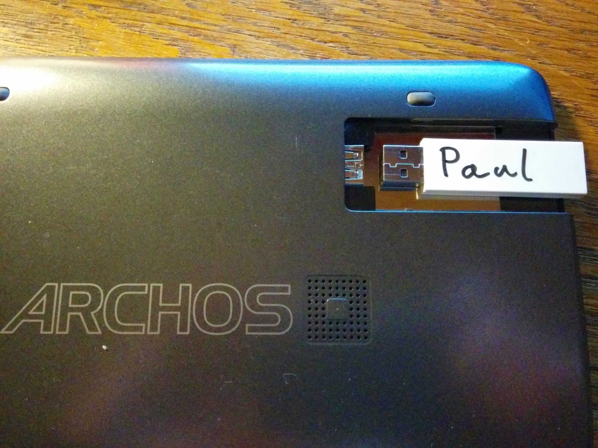

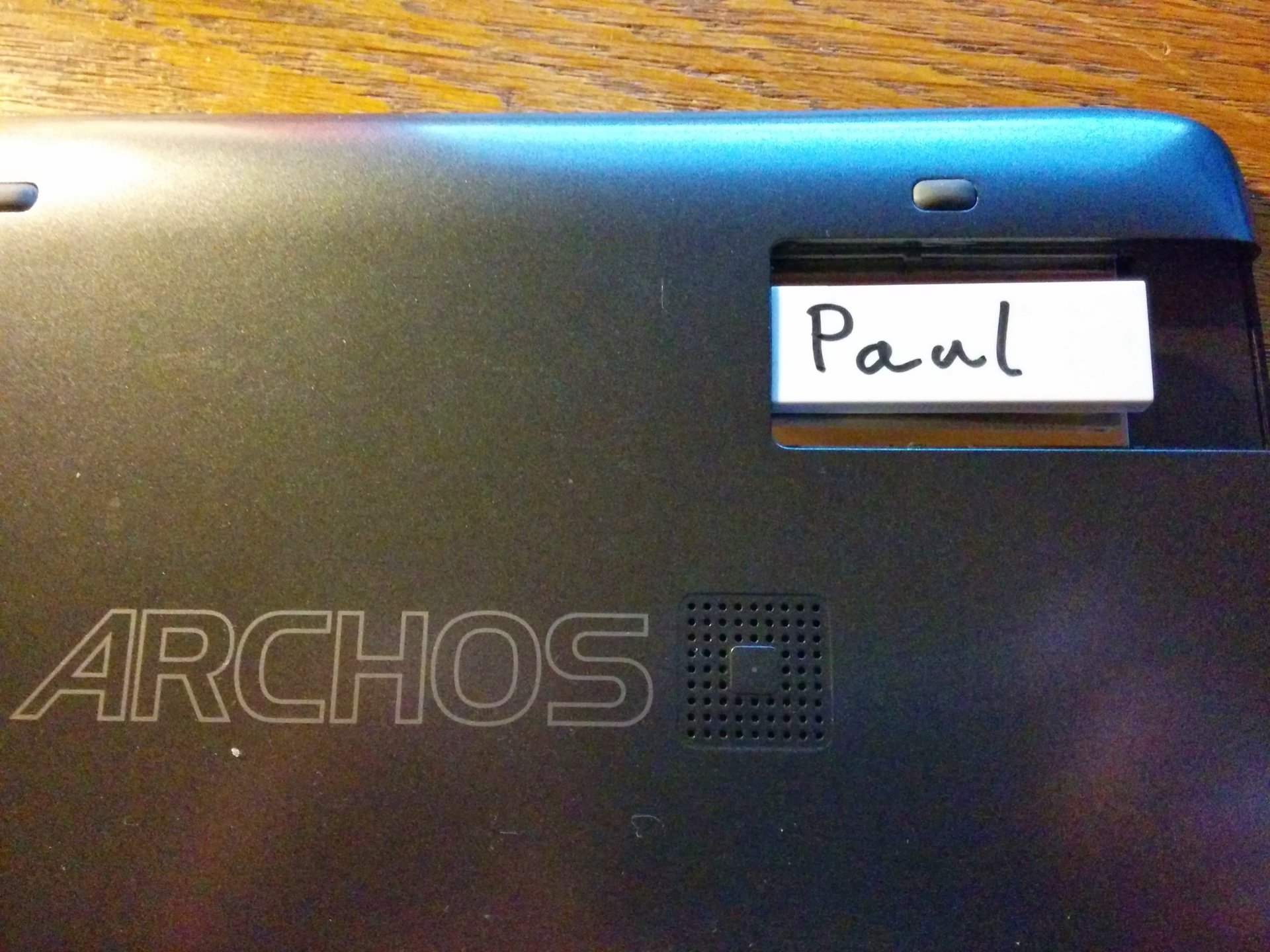

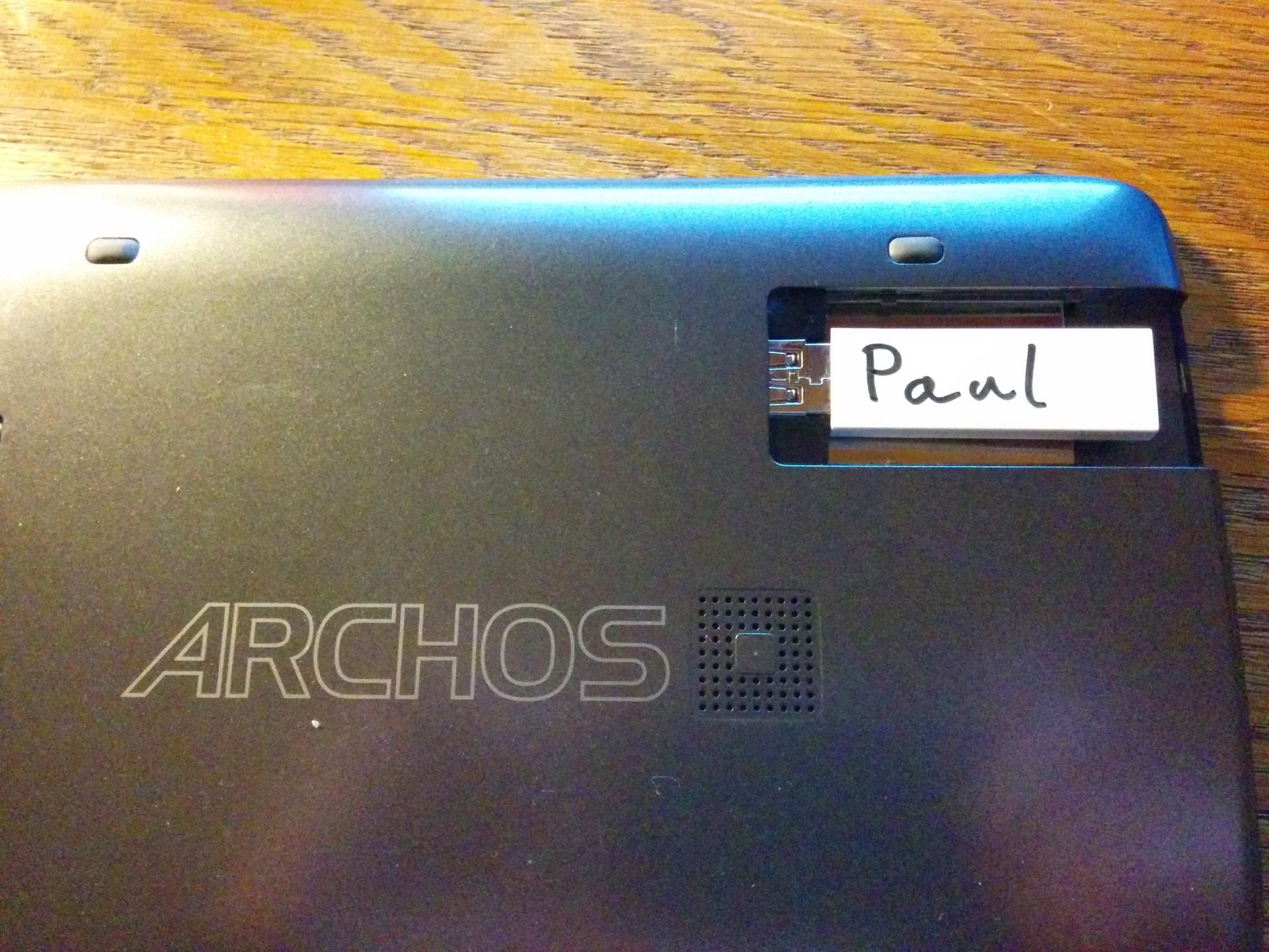

Moin,
habe das CM11 Rom von Quallenauge installiert auf meinem Archos G9 80. Allerdings bekomtm der Rückseitige "Full-USB" Port keine Spannung. habe was gelesen, dass man G3 aktivieren soll damit das passiert. Alles soweit erledigt, aber der Stick bekommt keine Spannung. Stick funktioniert am PC normal. Stick ist 32GB FAT32 formatiert. Für Hinweiwese bin ich dankbar. Ist es ürbigens auch normal, dass sich der USb Port "verschieben" lässt? Siehe Bilder; Bild 1 und Bild 3
Gruß,
DrP
Mit dem Programm "Archos Control Panel" lässt sich der USB Port aktivieren. Leider wird mein Stick nicht erkannt. Ideen? Muss ich ihn vielleicht als was anderes als FAT32 formatieren?

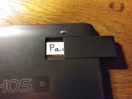

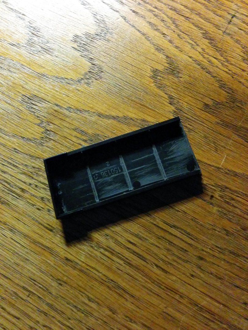

Habe noch die Abdeckung so zurecht gestutzt, dass sie über den USB Stick passt. Somit sieht das Gehäuse wieder stimmig aus.
Ja, das ist normal, designed by Archos.
