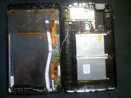

Naja offen hab ich es war gar nicht so schwer... ist alles geklipst am besten da anfangen wo der An/Aus Schalter ist.
Jetzt sind da zwei Flachkabel ind zwei nomale... naja seht selbst
Flachkabel sind gelöst da man es sonst nicht aufklappen kann
Jetzt könnte ich ja die Halterrungen wegschrauben die das Display halten.

Na, dann mal llos - mehr als noch weiter kaputtmachen geht ja nicht, dann kannst Du dir ja immer noch ein neues holen !

So meins "lebt" wieder, ich hab mir ein defektes (TFT def Touch ok(keine Ahnung wie man das schafft)) aus der Bucht geschossen und die Komponenten getauscht und jetzt ist wieder alles in Butter.
Werkzeug & Hilfsmittel waren Feinmechaniker Schraubenzieher, Teigschaber (zum öffnen des Gerätes) Tesafilm, gutes Staubtuch (da ich ja den Touch vom TFT entfehrnt habe) hierzu sei noch erwähnt das es event. besser gewesen wäre dünne Baumwoll oder dünne Gummi Hanschuhe zu tragen dann hätte ich die Fingertapser nicht gehabt.
Benötigte zeit ca 1,5 Std.
