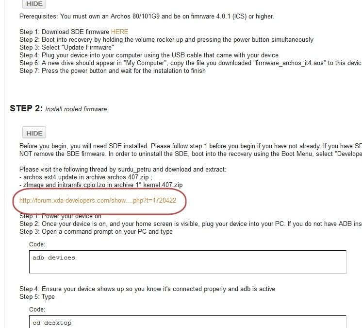

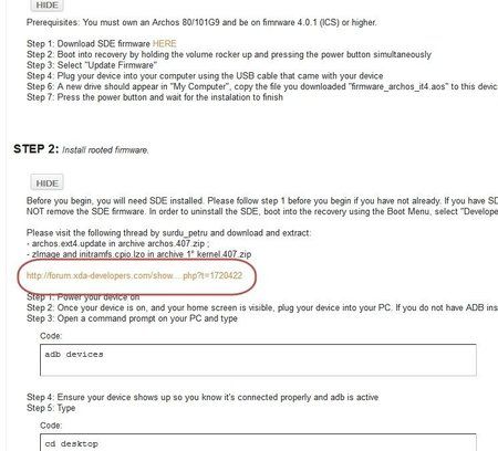

Wo ist denn auf der seite der link zur gerooteten software ??:cursing:
auf der 1. Seite findest du alle links.
Unter "Special Version" ist die ICS@BLUE_V3 verlinkt.
Entschuldigung aber wie Blind muss man sein . Man klickt auf den Spoiler Show .
Klugsch..... ,ich konnte den "Spoiler Show" nicht anklicken sonst hätte ich es getan!
Warum auch immer ??
Sorry!
