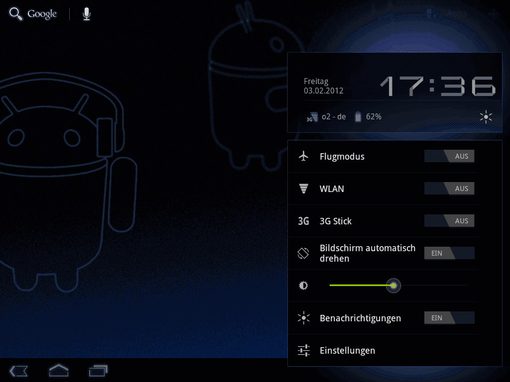

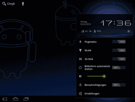

Nutzt jmd. die 3.2.79er root mit 3G Stick und kann evtl. meine Beobachtung bestätigen?
Der 3G Stick ist nach "Aufwecken" aktiviert, das Häkchen ist aber nicht gesetzt.
Beim Neustart ist er inaktiv. Das Ganze tritt nur nach Einschalten aus dem Tiefschlaf auf.
Bei 3.2.80 das Gleiche...leider

Ging alles glatt, die Daten sind alle da. Nur das 3G Problem habe ich weiterhin (siehe ein paar Posts vorher, jetzt mit Screenshot)
Nicht bei mir (3.2.80).
Da ich den Stick im Prinzip immer deaktiviert habe würde mir das auffallen wenn ich nach der PIN gefragt werde.
(Das kann aber auch daran liegen, dass ich permant in einem meiner WLANs bin.)

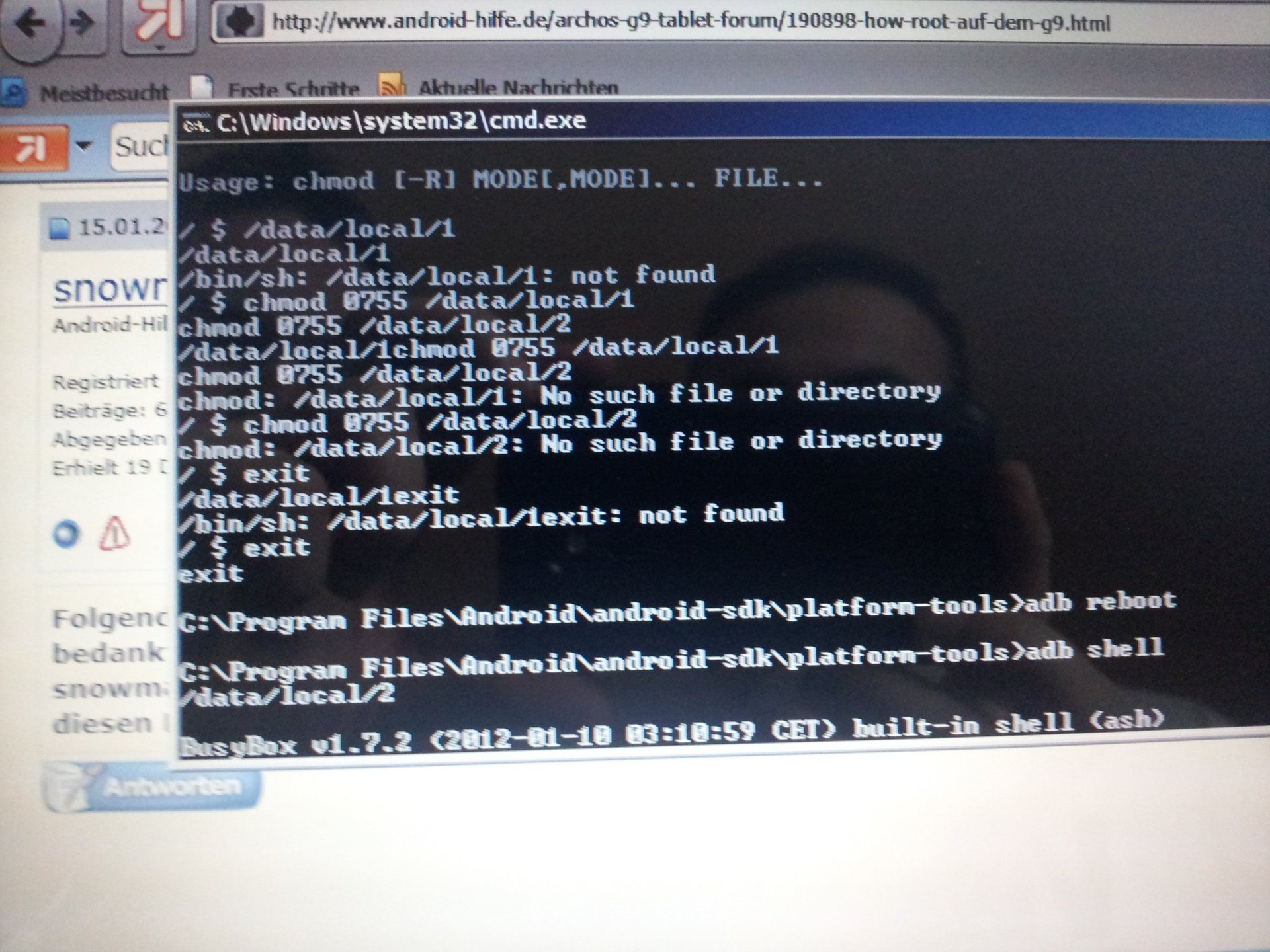

Hallo Leute,
bei mir klappt die Anleitung leider nicht. Also bis zum 2. Punkt funktioniert alles super,aber wenn ich dann folgenden Befehl eingeben soll....
chmod 0755 /data/local/1
/data/local/1
bekomme ich immer die selbe Fehlermeldung(siehe Bild).
Sind aber alle Dateien in den richtigen Ordner,wie in der Anleitung beschrieben.Weiß nicht wo der Fehler liegt?!
Mache ich dann einfach weiter mit der Anleitung ,erscheint im SED Menü natürlich auch nicht der Punkt Developer Editions Menu.
Hilfe wäre super.Vielen Dank im Vorraus.
Herzlich willkommen bei uns.
Irgendwie schaut es für mich aus, als ob Du mit copy/paste die drei Zeilen eingefügt hast.
Oder hast Du nach jeder Zeile "enter" gedrückt?
Das glaube ich auch. Oder die Datein sind nicht in den richtigen Ordner kopiert worden, weil der Rechner ja sagt dass er die Datei nicht finden kann.....

Ich habe beides ausprobiert. Kopieren und einfügen und einzeln eingeben und enter nach jeder Zeile drücken. Ich habe die Dateien in den Ordner platform- tools kopiert. Das ist doch richtig, oder?
Danke für eure Mühe
Bei mir funktionierte dass zu Anfang auch nicht, bis mir aufgefallen ist dass ich in dem Ordner plattformtools noch einen Ordner plattformtools hatte. Habe die Datein dann in den richtigen Ordner kopiert und dann ging es....
Gruß Markus
Gesendet von meinem HTC Desire mit Tapatalk
Leider ist es das auch nicht. habe gerade nachgeschaut. hab es auch schon auf 2 verschiedenen rechnern versucht. bei beiden das gleiche Problem. gibt es vll noch eine 2. Möglichkeit zu rooten.
