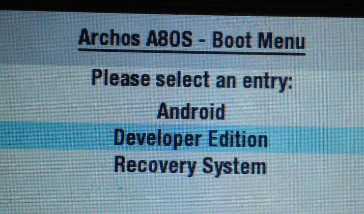

Welchen Punkt auswählen ? Irgendwie ist da was doppelt oder der
entsprechend auszuwählende Punkt fehlt ...
LG AOD
Das soll das ist das neue Bootmenü der bei mir dann erscheint.
Also bei mir ist das Recovery wie vorher, das normale unofficial SDE.

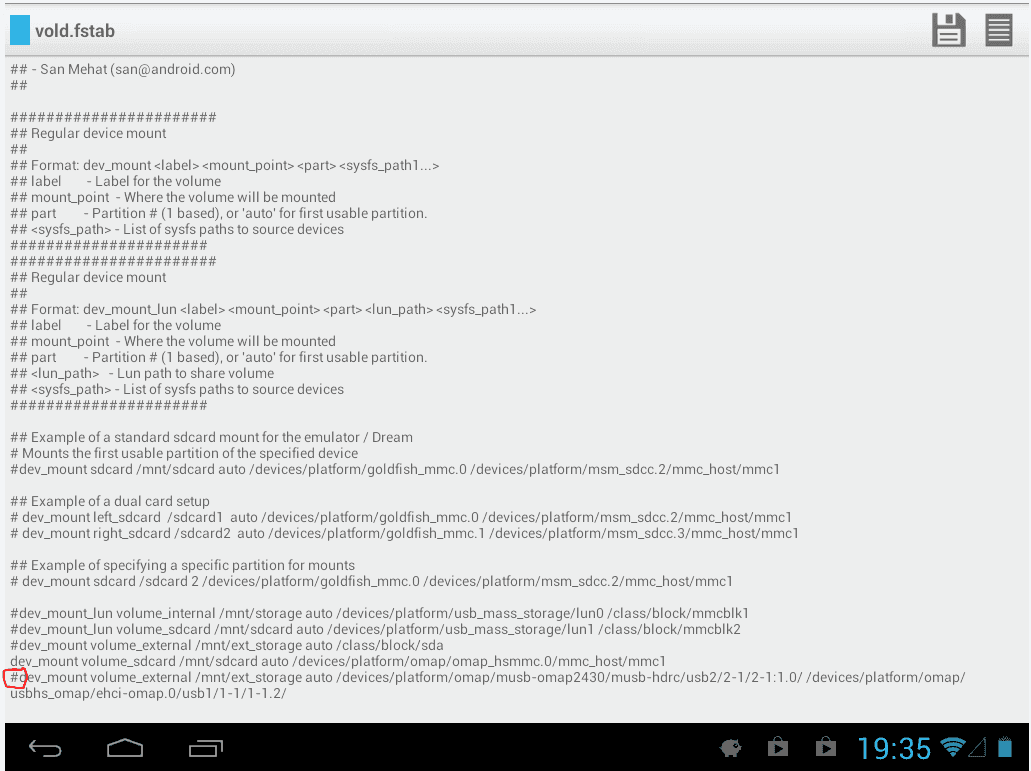

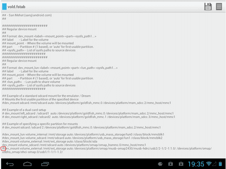

Da kann ich auch helfen :winki:
Du brauchst einen root Explorer, wenn du noch keinen hast nimm "Solid Explorer", absolut genial zu bedienen. Danach "BusyBox Free", dort nach dem scannen smart install durchführen.
Dann im "SolidExplorer" rechts "Gehe zu" -->"Gerät"-->"Stammverzeichnis"
Dort in den Ordner "etc" gehen und dort die "vold.fstab" öffnen als Textdatei.
Nimm als Programm den SE TextEditor.
dort die letzte Zeile die mit "dev_mount" beginnt auskommentieren mit dem Zeichen "#". Dann wird die Zeile beim booten nicht geladen.
Danach das Tablet neu starten, jetzt lassen sich die Programme installieren.
