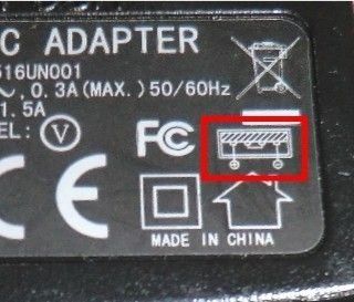

Ah, das Teil hab ich sogar schon auf amazon gesehen.
mein Archos-Lader macht genau das was auf dem Typenschild angegeben ist.
An den beiden äußeren Pins der USB-A Buchse liegt Spannung an.
Die beiden inneren Datenpins sind kurzgeschlossen (0,3 Ohm).
USB Kommunikation seitens des Laders ist dadurch ausgeschlossen.
siehe Foto
Genau das hatte ich schon probiert an einem meiner Adapter, aber ob kurzgeschlossen oder nicht, das Laden blieb bei "langsam laden". Es sei denn, ich hab da noch etwas falsch gemacht, aber die beiden Kontakte in meinem KFZ-USB-Adapter waren schon eindeutig.
Das ist ja mal einfach gewesen, auf den Orginallader geschaut :D.
Wie hast Du den Pin 2 und 3 verbunden 7Zoll?
Ursprünglich mal kurz per Käbelchen, gerade habe ich es aber verlötet. Bringt nix.
Der Unterschied ist allerdings, dass der Adapter zwischen + und - und den Datenleitungen je 23k Ohm misst, während das Steckernetzteil hier keine Verbindung anzeigt. Da muss wohl noch mehr dahinterstecken außer der Überbrückung oder aber mein Adapter hat wieder ein anderes Problem.
