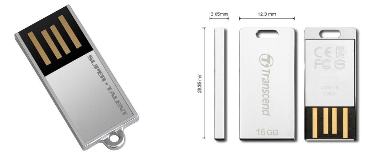

Diese zwei Typen sind ideal für die Verwendung mit der Abdeckplatte:

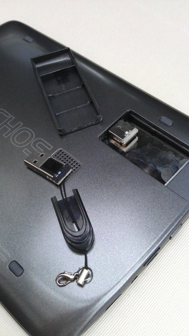

@Ralf-G.
Vielen Dank für den Tipp. Da ich bereits genügend Speicherkarten hier rumfliegen hab, kam für mich ein USB-Stick nicht in Frage. Also hab ich kurzer Hand ein kleines microSD Kartenlesegerät (wie auf dem Bild im Vordergrund) genommen. Funktioniert 1A und ergibt - in meinem Fall - nochmals 32GB Speichererweiterung.
@JayVee
Das ist auch ´ne Variante :thumbup:
Wenn man ein Teil modifiziert, dann sollte das Ergebnis das eigentliche Produkt nicht verschandeln. Deshalb find ich Deine Variante auch clever und ´ne saubere Lösung.
