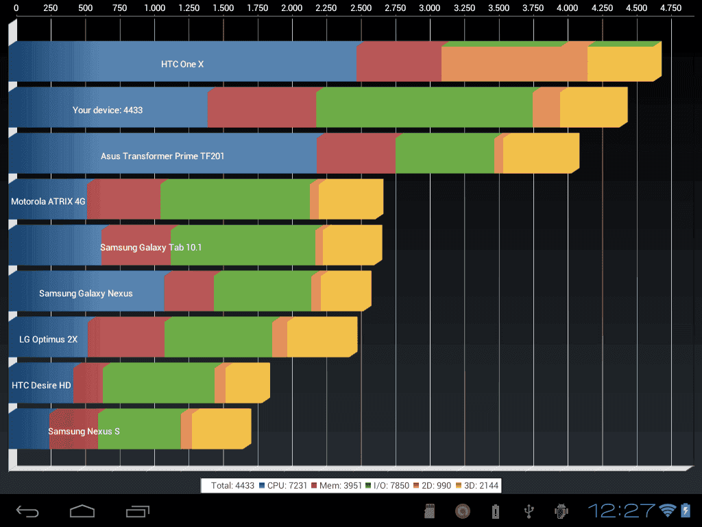

Habe es drauf und es läuft bis jetzt richtig gut
Mein Archos XS was ich grad zum testen habe, hat knapp 4000 in Quadrant.
Scheint die FW noch nicht so optimiert zu sein.
vergiss nicht, dass es ja für das XS eine eigene FW gibt.
Und das das Custom ROM für die normalen G9 optimiert ist.
LG AOD
