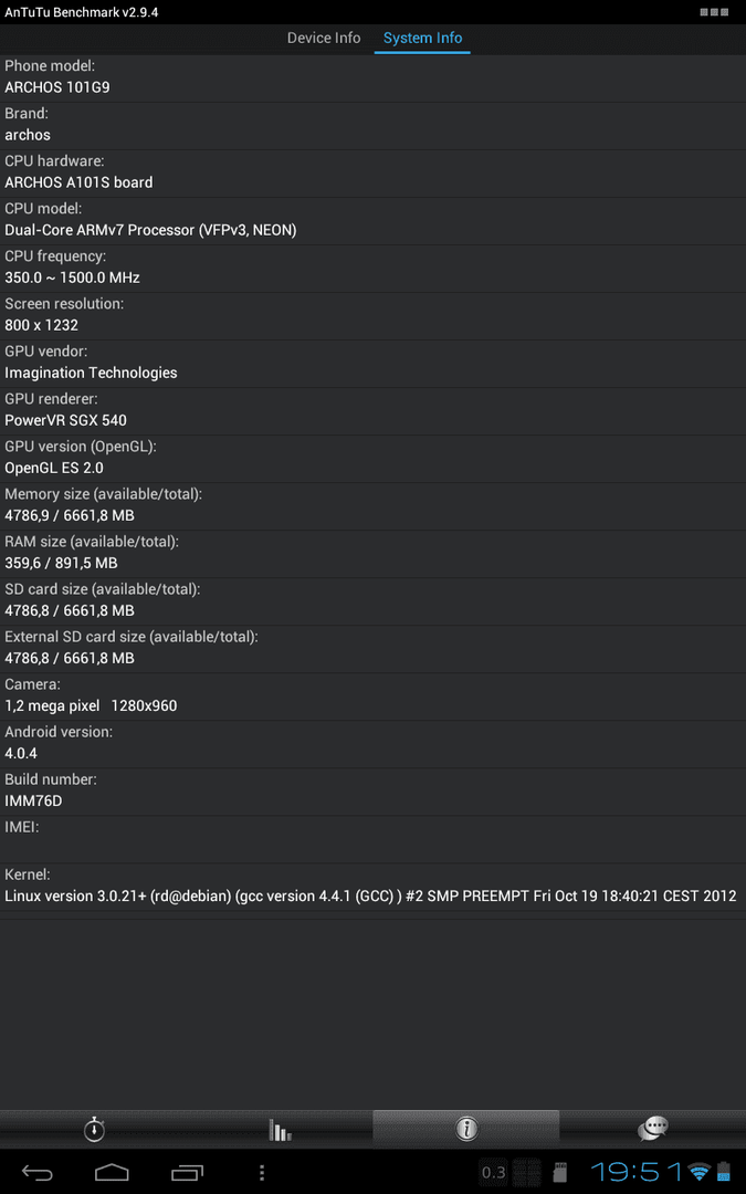

Folgendes wird mir bei Antutu ausgegeben - demnach sollte ich den aktuellen Kernel haben
Jau, stimmt mit dem Tool geht es auch :)
Verliere langsam den Überblick welches Tool was kann :razz:
Das du Linux Kernel 3.0.21 hast war ja bei Android 4.0.4 nicht anders
zu erwarten bei Archos FW 4.0.25.
LG AOD
