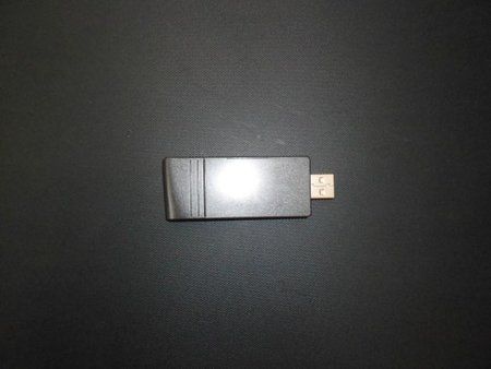

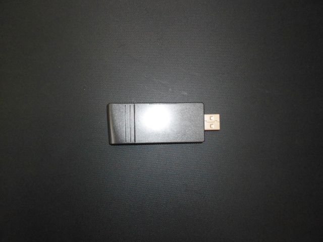

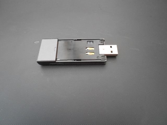

Moin!
Wie in diesem Beitrag schon angekündigt https://www.android-hilfe.de/forum/...fikationen-des-3g-usb-anschlusses.203039.html habe ich mal ein paar Fotos gemacht.
Meine Frage ist, was sind das für Fähnchen an dem Archos-Stick, die auf die blanke Platte im Tablet drücken und welche Funktion haben diese?
CU
Fred
Nachtrag:
Bild 1 zeigt die Seite vom Stick, welche auch im eingesteckten Zustand sichtbar ist. Unter diesem Deckel befindet sich die SIM-Karte.
Bild 2 zeigt die "gegenüberliegende" eite, also jene, die einen zusätzlichen Deckel hat und für den Einsatz im Tablet abgenommen werden muss.

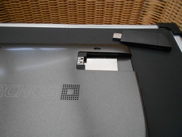

Bild 3 zeigt die blanke Blechplatte im Tablet, auf welches die Fähnchen drücken (und Marken hinterlassen).

Nun, ich habe zwei Platten auf dem Stick. Unter der einen ist die SIM-Karte und auf der gegenüberliegenden Seite sind diese beiden Fähnchen. Ich musste auch diese Platte entfernen, um den Stick überhaupt in das Tablet eingeschoben zu bekommen.

Hi, sieht aus, als ob es Erdungskontakte sind, zur Abschirmung. Wenn ich den USB-G3-Anschluß nach vorne ziehe, dann sitzen dies Fähnchen am Blech um den Anschluß.
Servus!
Das sind Massekontakte. Habe eben nachgemessen, sind direkt mit dem Gehäuse des USB-Steckers verbunden. Dienen dazu dass keine bösen elektromagnetischen Einflüsse in die Elektronik des Stick spucken und umgekehrt auch keine vom Stick ins Tablet. Nicht dran rumbiegen, die Dinger sind nützlich.
