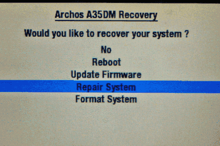

Leider ist zum Thema der Überschrift "...Rooten" in den Beiträgen nicht viel zu lesen. Genau dieses Problem hätte ich aber gern bei meinem Archos 35 HC gelöst, weil ich das gekaufte Titanium Backup Pro nutzen möchte und vielleicht auch einige andere Programme, die Rootrechte erfordern.
Durch die vielen Infos im Internet habe ich es endlich geschafft, das Recovery-Menü aufzurufen.
Aber wie geht es dann weiter?
Bitte helft mir, vielen Dank.
Achim
