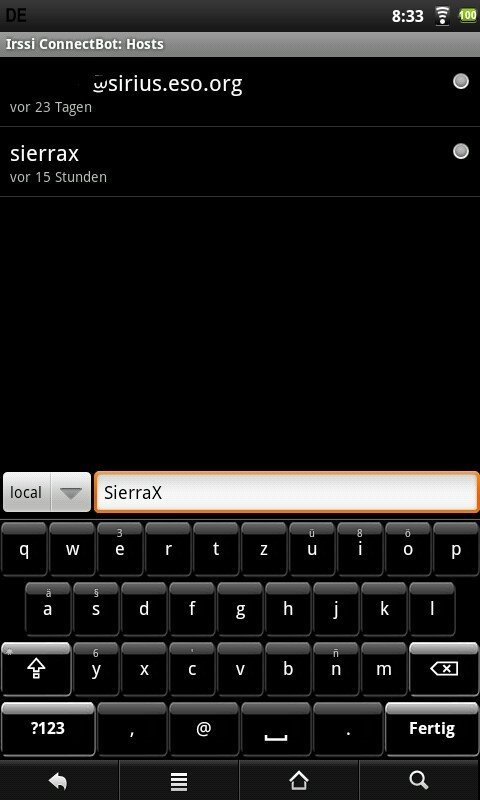

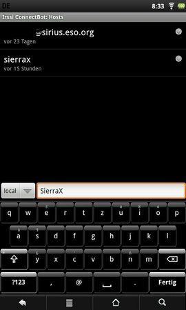

Als erstes braucht ihr mal einen Terminal Client... ich hab es über den irssi-connectbot auf meinem A7oit gemacht sollte aber auch über den connectbot oder better terminal emulator mit allen Gen8 Geräten sowie den Hometablets gehen (Auch hier wäre Feedback nett).
Beim connectbot wählt ihr eine "local" session aus (standardmäßig möchte er eine "ssh" session oder die zuletzt gewählte öffnen) und gibt der Session einen Namen.

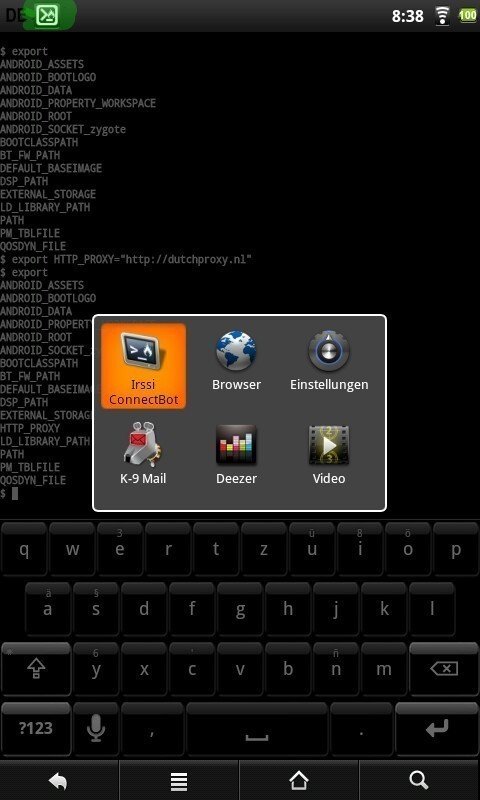

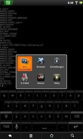

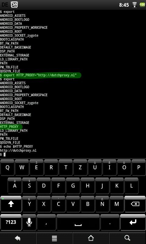

Wie man auf den Fotos sieht, habe ich mit dem ersten >export überprüft welche Umgebungsvariablen schon existieren.
Und mit >export HTTP_PROXY="http://dutchproxy.nl" die Umgebungsvariable HTTP_PROXY gesetzt. Die form ist normal HTTP_PROXY="http://<URL|IP><:pORT>" wobei der Port nur benötigt wird, wenn er vom port 80 abweicht. IPs scheinen besser als URLs da ggf die Namensauflösung noch nicht funktioniert wenn ihr noch keine saubere verbindung habt.
Mit https und ftp müsste es ähnlich funktionieren.
Nach der Prozedur in ein Programm wechseln, das den Proxy benötigt... etwa den Browser. Der Terminal Emulator muss die ganze Zeit im Hintergrund laufen. Sobald er geschlossen wird ist/sind die Umgebungsvariable(n) die dazu gefügt wurden weg. Ob man ein Session einfach nur Speichern kann und dann mit allen Variablen wieder aufrufen, weiß ich nicht... kann mir aber vorstellen, dass das geht. Weitere möglichkeit wäre ein kleines Script zu schreiben, das man vereinfacht die Variablen neu setzen kann.

Hey SierraX, erst einmal "vielen Dank" für die Arbeit die du dir gemacht hast.
Ich hab es natürlich gleich nachdem ich den Beitrag gelesen hab ausprobiert, aber leider ohne erfolg... Ich werde es morgen aber noch einmal versuchen... Ich glaub ich hab mich einfach nur vertippt ^^
Ich geb denn morgen bescheid ob es funktioniert oder nicht :)
Danke nochmal!!!
Edit:
Hab es grade erneut versucht. funktioniert leider immer noch nicht :(
Die Lösung ist jetzt erstmal Opera Mobile. Aber es wäre ja noch schöner wenn z.B. der Market funktionieren würde.
