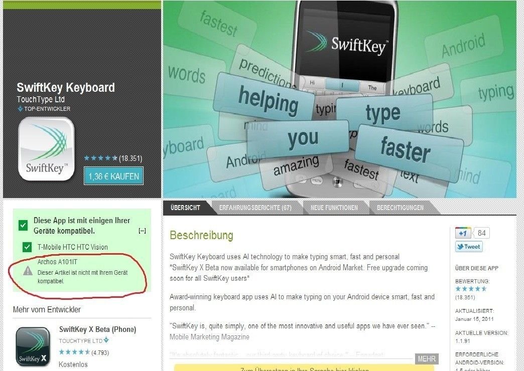

Hallo Zusammen, ich habe mir heute das UrukDroid 1.0 auf meinem Archos 70 installiert. Es funktioniert super .. allerdings findet der Market z.B. die App "Swiftkey" nicht. Auf meinem Desire kein Problem .. das Archos findet sie nicht.
Market Fix (also build.prop) bzw. auch mal die Market & Google Framework App cache löschen usw. hab ich schon gemacht.
Hat aber alles nichts gebracht.
Kann mal jemand mit Uruk probieren, ob er die Swiftkey App findet ?
gruss
Guybrush
Ah ..
auf die Idee mal im Browser zu schauen bin ich nicht gekommen.
Danke .. habs jetzt auf meinem Desire gesichert und die APK eingespielt .. läuft natürlich problemlos ...
gruss
Guybrush
Da hast Du Glück. Alle Apps, die ich bisher auf diese Weise "portieren" wollte, liefen nicht ;)
