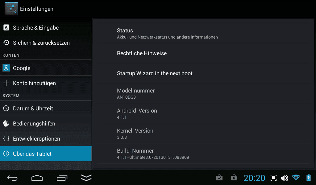

UMTS - Problem: Habe auf Ultimate 3.0 geflasht. Leider kein Erfolg ...
weder automatisch, noch manuell (APNs werden nicht gespeichert)
habe auch noch einmal die App "ppp" geladen, der UMTS Stick wird zwar richtig erkannt, aber es wird gemeldet "kein Treiber gefunden"

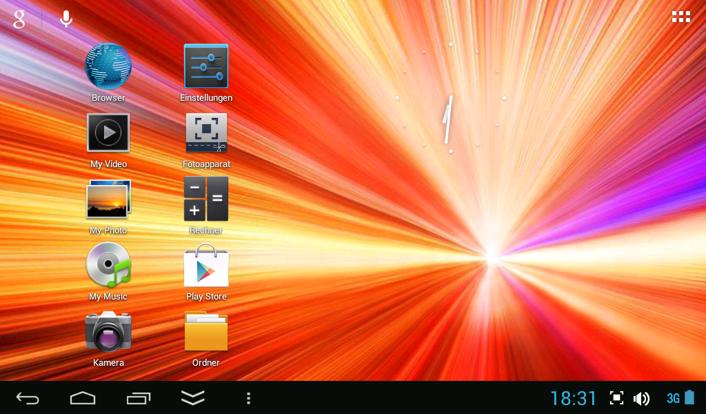

ich muss dich leider enttäuschen, auch bei Ultimate 3.1. funktioniert der UMTS-Stick nicht.
Habe jetzt wieder AN10DG3_JB-4.1.1_v-1.3_MOD_clean aufgespielt, Stick rein und läuft. :confused: (Screenshot im Anhang)
Ich denke daher nicht, dass der Fehler bei mir oder dem Gerät (oder dem Stick) liegt ...
