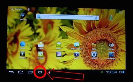

Hast du das update von Arnova drauf ?
Ich hab es drauf, und wie ich sehe,
fehlt bei dir der rot gekennzeichnete Button ganz.
Wenn ich da drauf drücke, verschwindet die Leiste vollkommen.
Ob das vorher auch schon war, weiß ich jetzt nicht, da ich gleich das Update
drauf gemacht habe.
Komisch ist es schon, dass du den nicht hast.

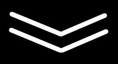

Das Symbol meine ich
