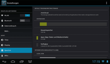

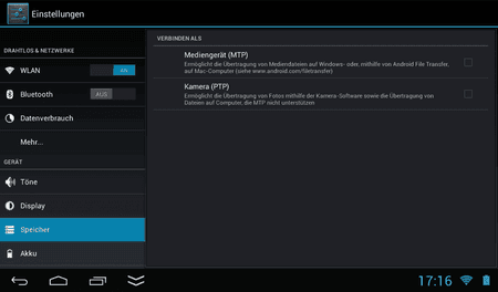

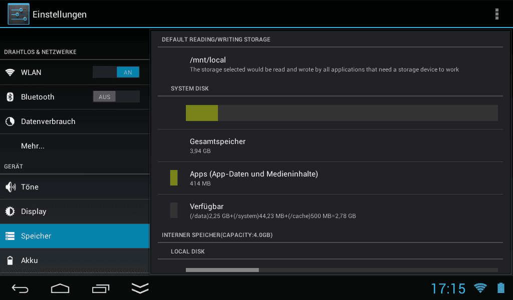

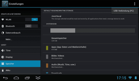

Da haste drei Screenshots im Anhang in denen die Sachen in Einstellungen -> Speicher abgebildet sind:
screenshot1: Guck ganz rechts oben.
screenshot2: Das Menü wenn Du auf das "..." rechts oben tapst.
screenshot3: Die Modusauswahl
