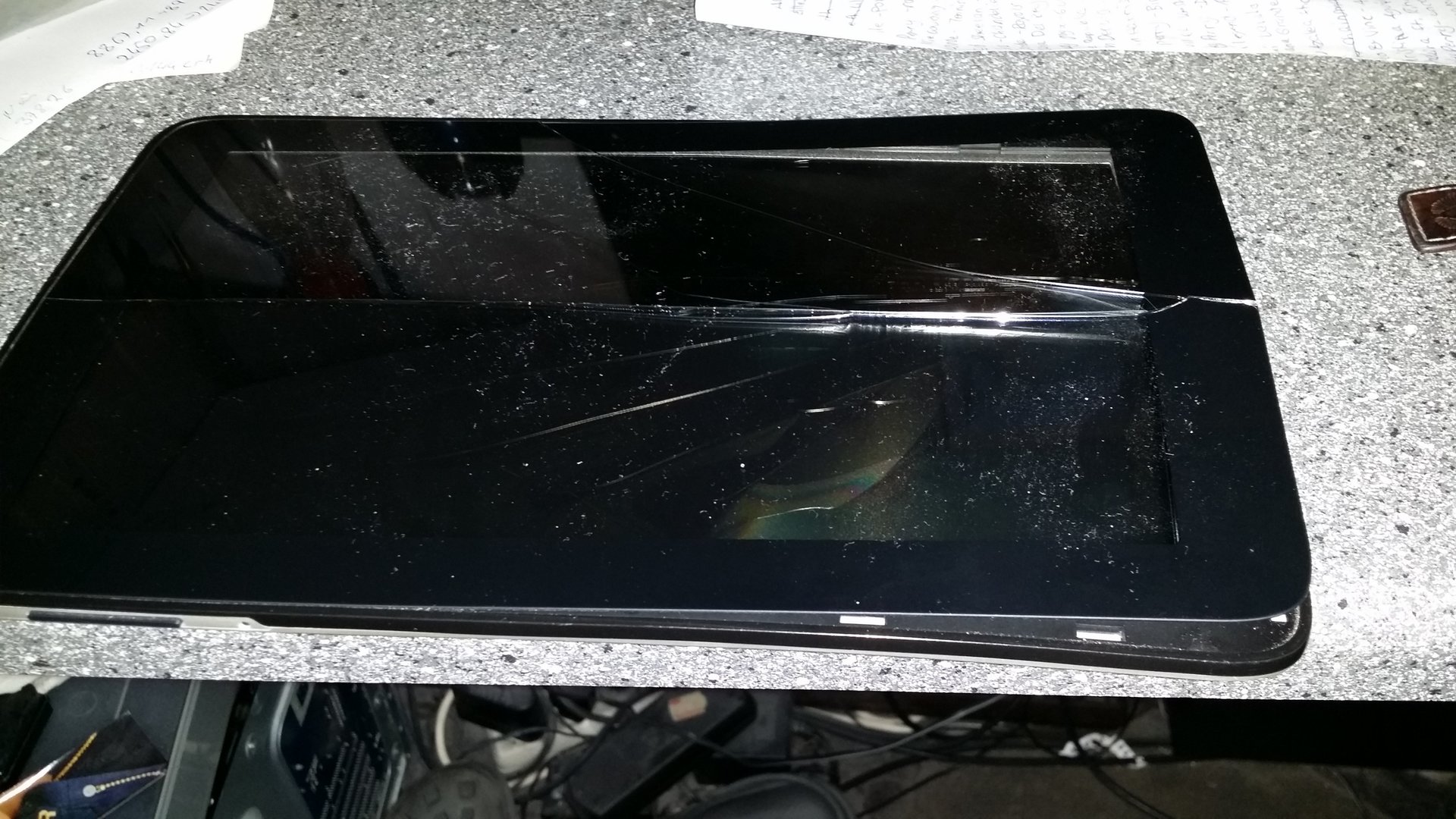

sierra1875

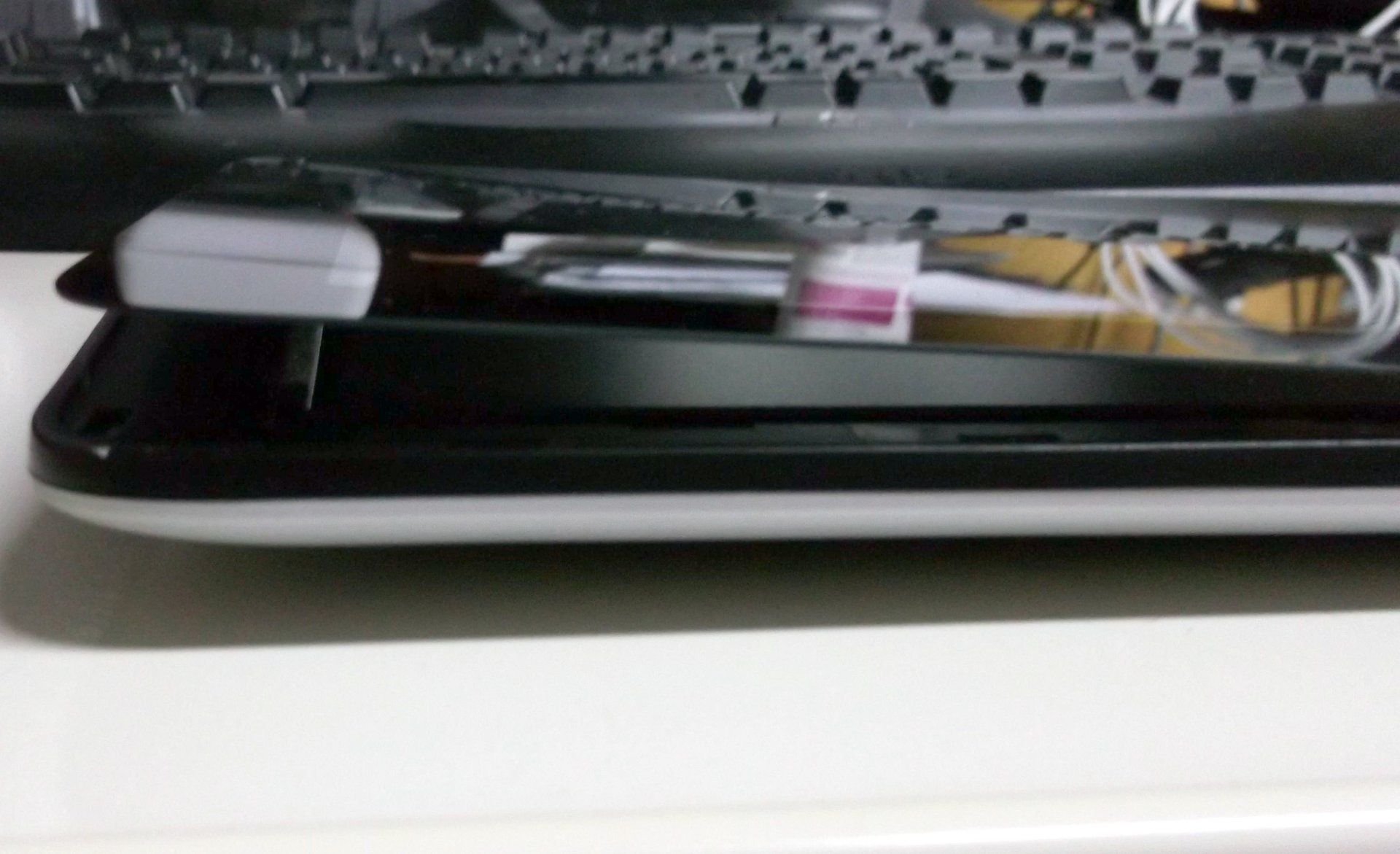

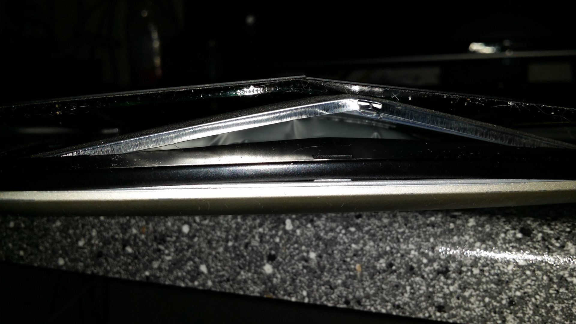

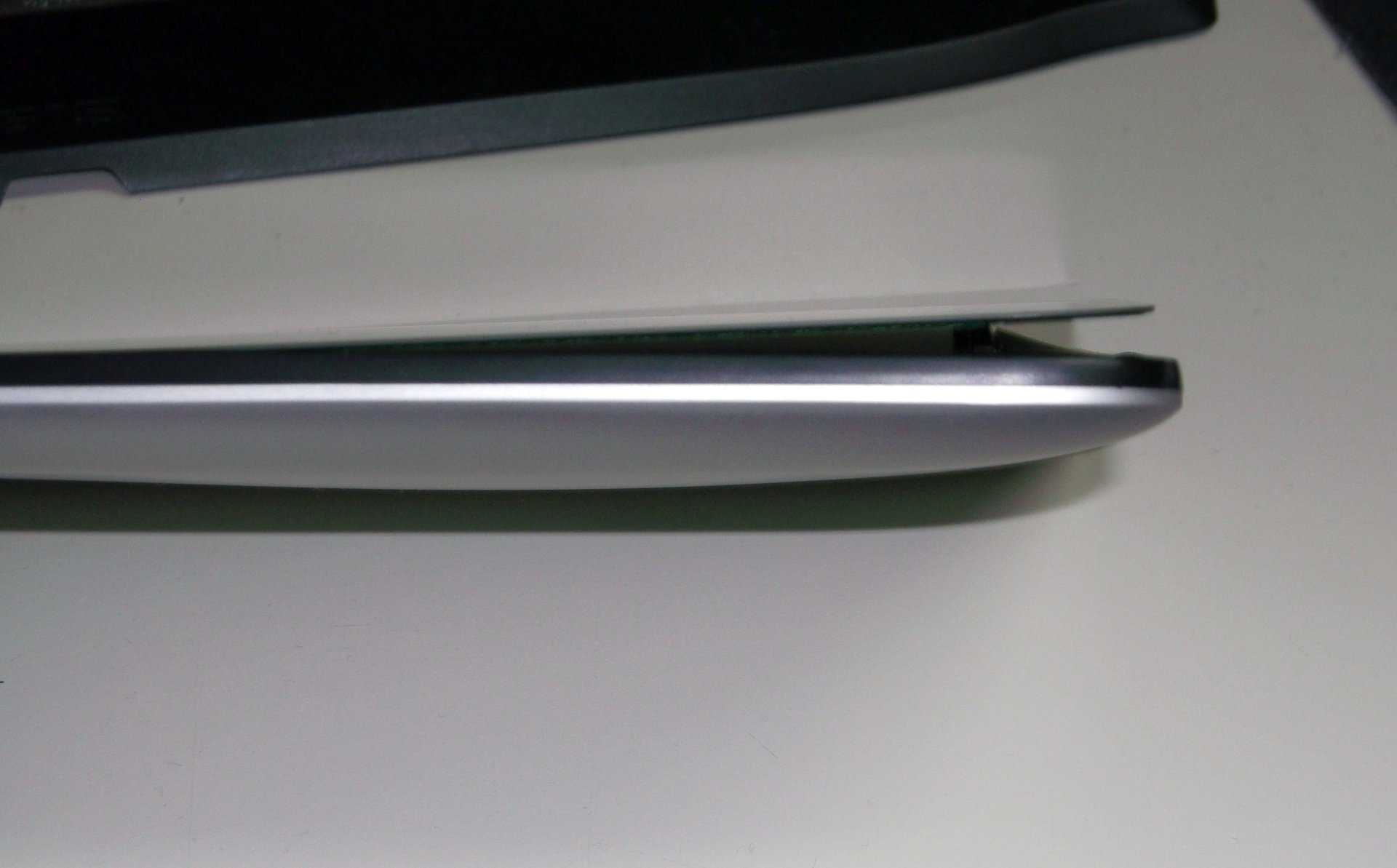

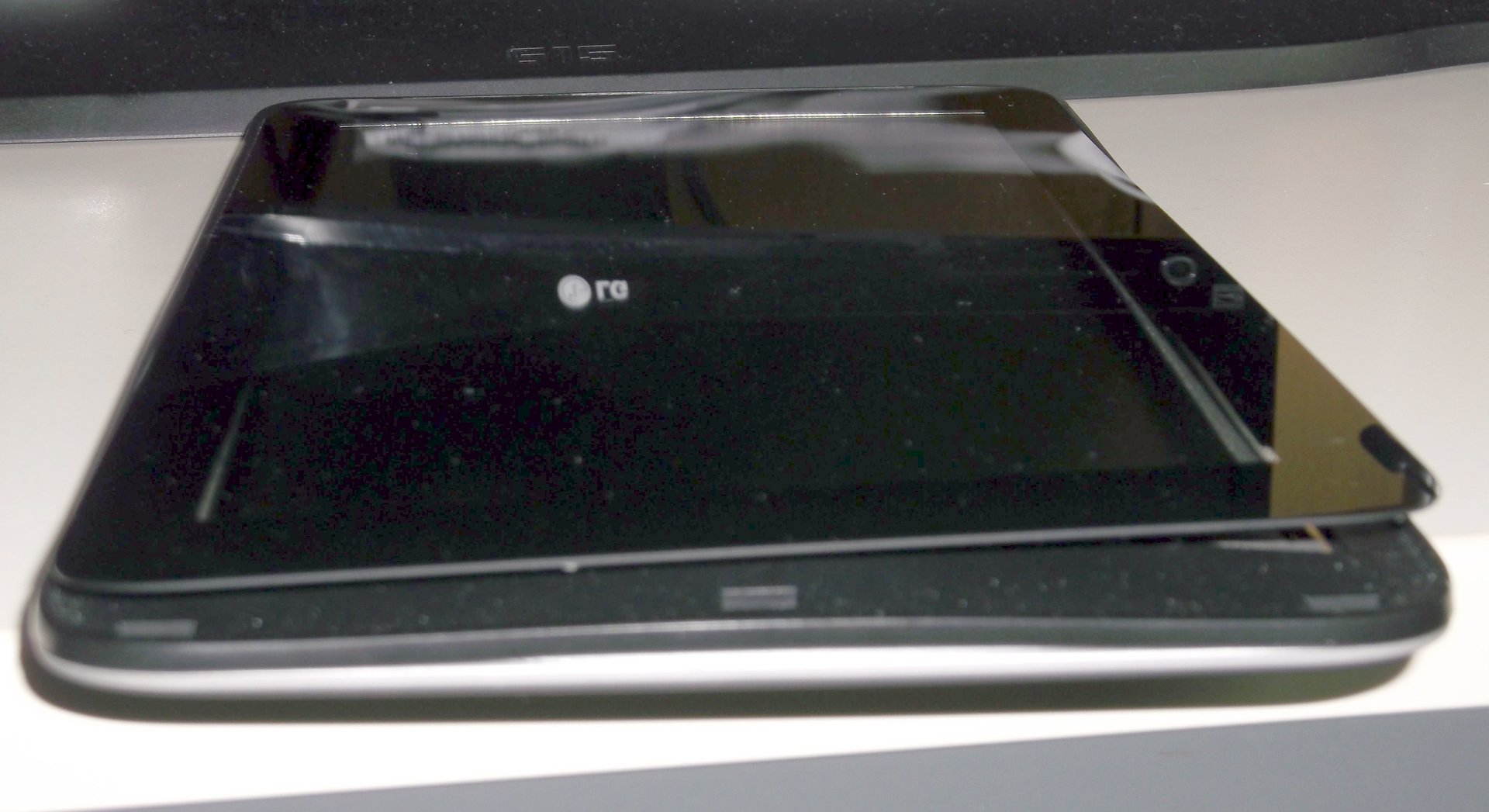

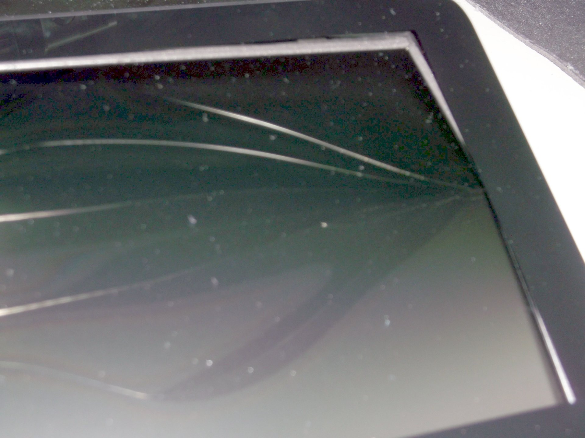

nachdem ich im Dezember mein Archos Arnova 10d 3G von Conrad nach fast einem Monat Wartezeit endlich bekommen habe, habe ich dieses eigentlich gerne benutzt und war vom Preis/Leistungs-Verhältnis recht angetan.
Gestern Abend dann der Schock!
Ich nehme mein 10d aus der (abgeschlossenen) Schreibtischschublade und traue meinen Augen nicht:
Display zerbrochen, Gehäuse aufgewölbt (soweit, daß man einen Finger reinstecken kann) und Akku aufgequollen.
Dazu ist anzumerken, daß ich das Tablet immer extrem pfleglich behandelt habe, keine Monsterapps (3D) drauf laufen lies und es auch immer sorgsam aufgeladen habe (wenn erforderlich). Zuletzt ca. 3 Tage vorher.
Genutzt habe ich das Tablet eigentlich nur zum Surfen, Emailen und Shoppen (Amazon, ebay, etc.). Selbst Videos habe ich damit außer am Anfang zum Testen nicht geschaut. Warum also plötzlich der Akku so massiv expandiert, ist mir ein Rätsel.
Conrad habe ich schon angeschrieben. Erstaunlicherwiese ist das 10d dort ja nicht mehr verfügbar (warum wohl....) und die Bewertungen nicht mehr aufrufbar. Mal schaun, was die dazu sagen werden.
Ich bin allerdings schon ziemlich entsetzt, was für eine Zeitbombe man sich da ins Haus geholt hat. :eek:
So etwas habe ich bisher noch mit keinem Akku-betriebenen Gerät erlebt!
Auf jeden Fall wird mir in Zukunft nichts mehr von der Firma Archos ins Haus kommen. Lebensgefährlicher Schrott! :cursing:
Hat jemand einen Tipp, wie ich das Tablet sicher löschen kann, um es dann zurück zu schicken?
Würde meine Zugangsdaten nur ungern drauf lassen.
Einschalten geht noch, allerdings sieht man ob des geschrotteten Displays kaum noch was. Eventuell via USB??

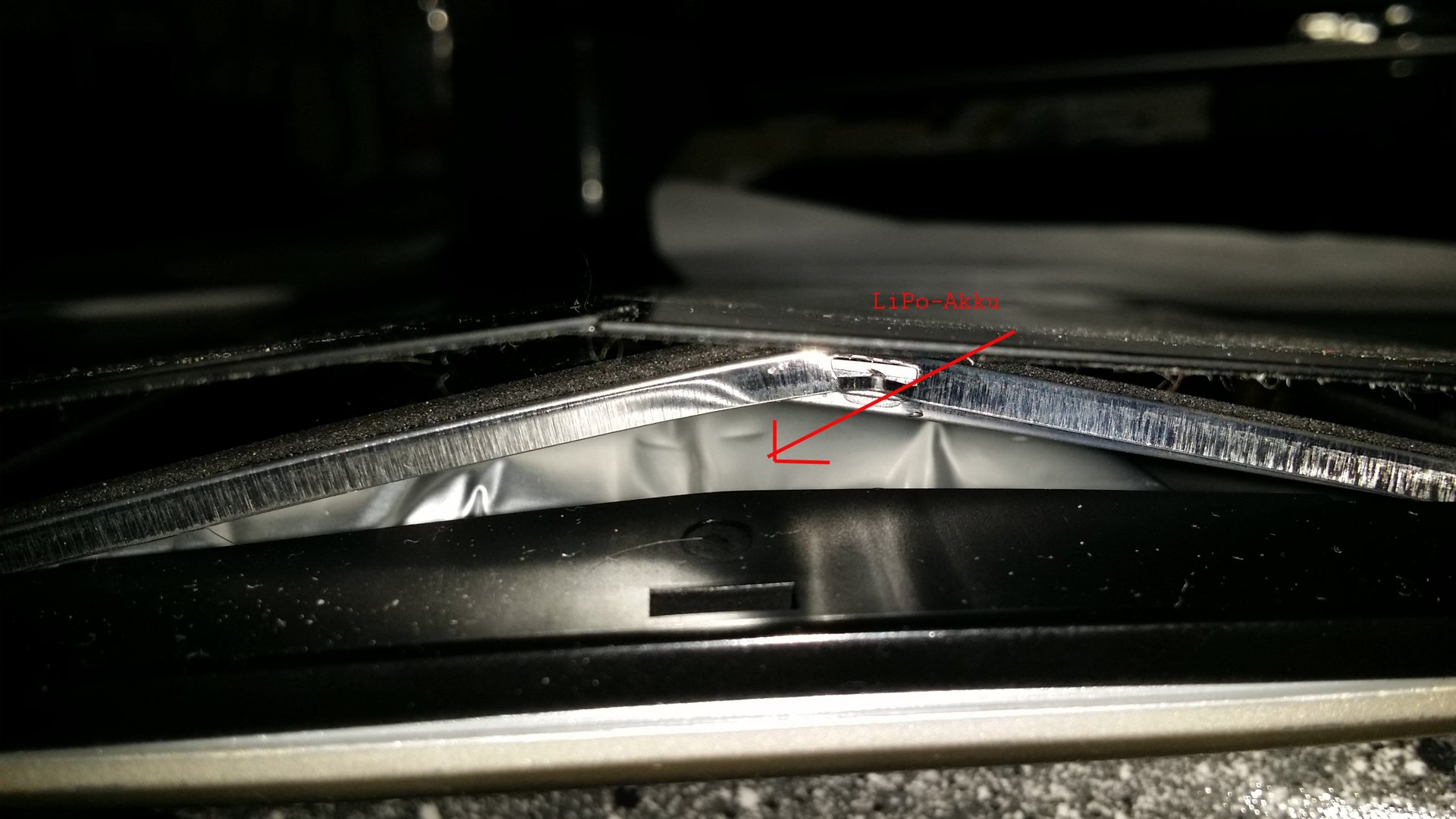

Willkommen in der faszinierenden Welt von Li-Ion Akkus die sich Buchstäblich wie tickende Zeitbomben verhalten ...
Da Du geschrieben hast das die Batterie aufgequollen war: Entweder hatte der Akku (der ja hinten am Display angepappt ist) seitdem Du das Tablet bekommen hast einen Herstellungsfehler oder die Zelle wurde beschädigt (Sturz oder - aufgrund des irre hochwertigen Aufbau - hinten zu fest am Gehäuserücken gedrückt und die Batterie gequetscht).
Da hast Du aber trotz allem noch Glück gehabt. Kaputte Li-Ion Akkus können sich im Extremfall zu einer "Brandbombe" entwickeln ... Google mal nach "exploded Batteries" damit Du siehst und nachlesen kannst was da wirklich passieren kann.

Tablet abschalten und NICHT in die Mülltonne werfen! Zur Sammelstelle damit - das Ding ist Sondermüll!
So wie Du's beschreibst würde ich jedoch auf Garantie pochen da es sich hier eindeutig um einen Defekt handelt der nicht von Dir verursacht wurde sondern von einer offenbar schwer defekten Batterie.

@BJay: Es scheint sich allerdings um einen Li-Po-Akku zu handeln und nicht um einen Li-Ion-Akku. Ein Li-Po-Akku ist (im warsten Sinne des Wortes) BRANDGEFÄHRLICH! Zumindest, wenn billige und minderwertige Ware verbaut wurde.
Die Info zum Akku-Typ ist im übrigen weder auf der Verpackung, noch in der Doku (Garantie-/Warnhinweis und Bedienungsanleitung) noch sonstwo offiziell zu finden.
Dadurch und durch den fehlenden Warnhinweis in der Anleitung ist Archos voll in der Produkthaftung.
Solch ein Produkt überhaupt auf den Markt zu bringen ist in meinen Augen ein grobe Fahrlässigkeit. Insofern werde ich mich mit Sicherheit da nicht einfach so abspeisen lassen.
Das Tablet ist im übrigen nie gestürzt oder gestoßen worden, geschweige denn zusammengedrückt worden.
Es wurde einfach nur benutzt (dafür sollte es ja eigentlich geeignet sein :D).

WHOA?! Das ist ein Li-Po Akku? Okay, das ist sogar mir entgangen, und ich hatte das Teil schon ein paar mal Offen (am Akku selbst ist mir eine entsprechende Kennzeichnung nicht aufgefallen - daher ging ich von einem Li-Ion aus).
Aber gut zu wissen - ich werde mal über einen Ersatz nachdenken der nicht eine "Thermitladung" darstellt und mit dem Tablet funktioniert.
Ja, ich habe mehrere Quellen dazu gefunden.
Beispielsweise hier und hier.
Beim hersteller und bei Conrad findes sich (oh Wunder...) keine Angabe zum verbauten Akku.
Ich halte das inzwischen für GROB FAHRLÄSSIG!
Wenn auf Grund dieses Akkus es mal zu Personenschäden kommt, dürfte es zu einem interessanten Prozess kommen....

Ich hatte einen geblähten Akku bei einem älteren Nexoc 7 Tablet. Die Ursache war vermutlich, dass ich das Tablet immer am Netzteil gelassen habe.
Deswegen lasse ich mein Arnova meist nur noch im Akkubetrieb laufen und lade nicht den Akku auch nicht ganz voll. Ich hoffe es hilft.
Es stimmt, dass Lipo-Akkus bei Überladung sehr gefährlich werden können, aber ähnliche Fälle sind auch schon bei den wesentlich teureren Tablets von Apple und Google aufgetreten.
Ja, Dauerladen bzw. Überladen sind generell schlecht und bei solchen Akkus extrem gefährlich.
In meinem Fall kann ich das aber ausschließen, da ich das Teil immer ab ca. 30% wieder aufgeladen habe und dann meist nochmal auf 80-90% "runter genutzt" und erst dann beiseite gelegt habe.
Also eigentlich genau so, wie man einen Li-Po nutzen sollte.
Obwohl ich also nicht wußte (da nirgends ersichtlich), daß ein Li-Po drin ist, habe ich eigentlich alles richtig gemacht.
Das ist ja das eigentlich erschreckende! Wenn schon bei richtiger Nutzung ein solcher Akku-Gau passiert, was passiert dann erst, wenn weniger pfleglich mit dem Teil umgegangen wird (Jugendliche und Kinder?).
Letzten Endes kann ich das Teil wirklich nur als Zeitbombe bezeichnen und jeder Anwender sollte sich ernsthaft überlegen, wie er mit der potentiellen Gefahr umgeht.

Nun hat es auf selbe Art umd weise das Tablet meiner Tochter erwischt ( auch von Conrad)
Worte brauche ich nicht mehr viel, da es idendisch mit dem ersten beitrag ist , ( raus aus der Schublade und dann sah es so aus ( siehe Bilder) das teil scheint wirklich brandgefährlich zu sein....
Andy
