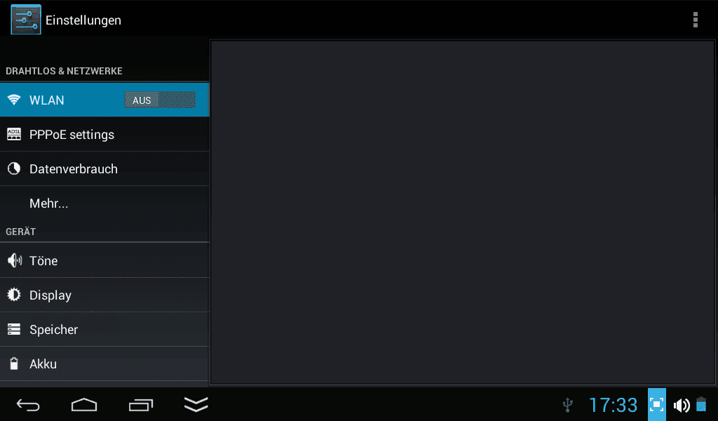

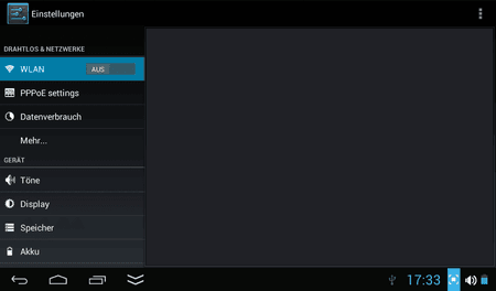

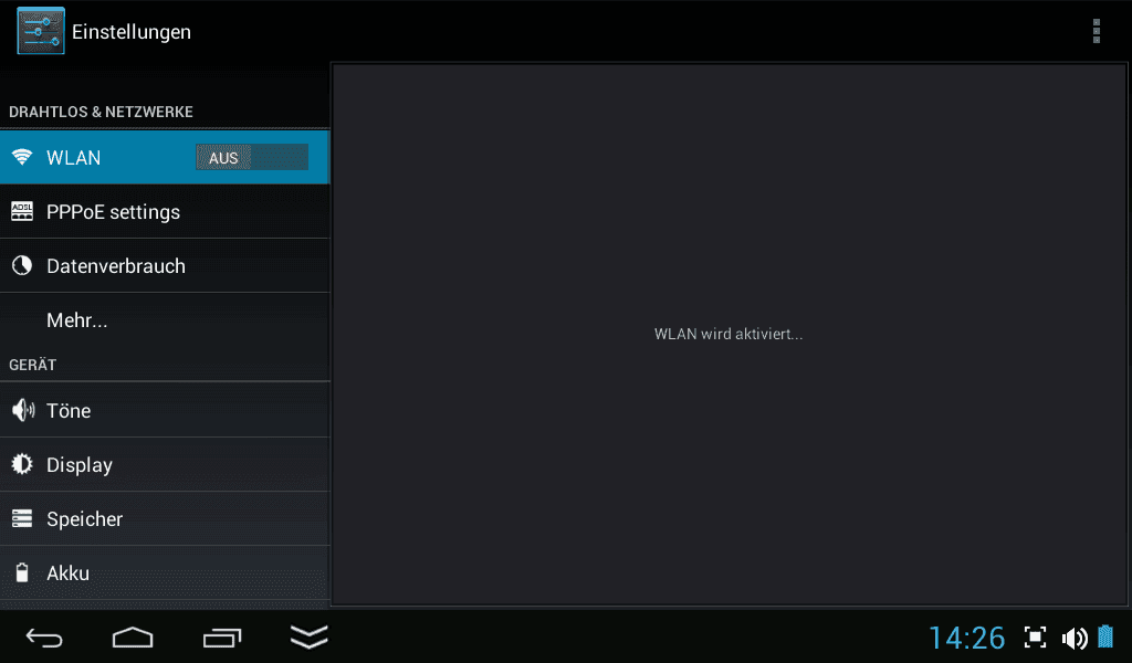

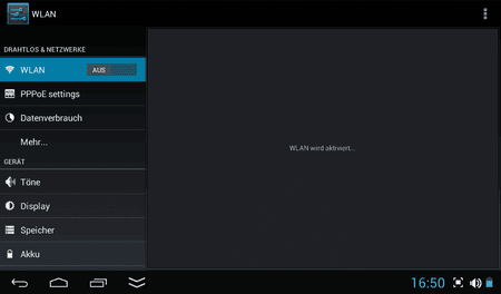

Hallo Leute :smile:
Ich habe folgendes Problem, dass mein WLan beim Arnova 10D G3 immer auf AUS ist. Wenn ich mit dem Finger auf EIN schieben will, dann passiert nichts. Es bleibt immer auf AUS. Dieser Fehler ist von heute auf morgen aufgetreten. Und zwar bei Android 4.0.3.
Mehrfach neu gestartet, hat nicht funktioniert :mad2:

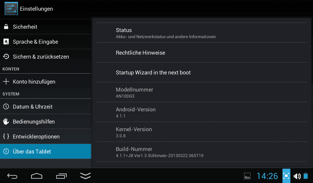

Also habe ich mir aus diesem Forum Android 4.1.1 Version 1.3.5 Ultimate gedownloadet und diese dann auf das Arnova drauf gespielt. Hat auch ohne Probleme Funktioniert.
Trotzdem hat das mein Problem immer noch nicht gelöst. Mehrmals probiert…es funktioniert nicht. WLan bleibt auf AUS.
Ich bitte um Hilfe wie ich dieses Problem lösen kann, oder kann es sein, dass das WLan Modul beim Arnova kaputt ist?
Danke schon mal im Voraus :laugh:
