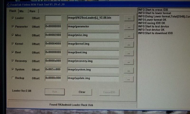

Hab jetzt den Run noch mal gestartet. Kommt aber eine Error Meldung " Run failed". Was jezt tun??? Nochmal alles von vorn?
Hat die Treiberinstallation einwandfrei geklappt und steht unten im Flashtool "FOUND RKANDROID LOADER ROCK USB" ?
Wenn ja am besten nochmal "EraseIDB" und wenn das Fertig ist (das Tab verbindet sich nach dem Vorgang einmal automatisch neu) nochmal "Run".

So habe nochmal gestartet. Erst EraseIDB. Dann den Haken bei Loader rein und auf Run. Er steht aber wieder am gleichen Fleck. :crying: Und ein Zählwerk läuft da nicht mit? Es tut sich eigentlich nichts.
Habe ich es geschrottet?
Sei so nett und beantworte doch kurz die Frage von vorhin.
Und keine Angst, schrotten kannst du das tab eigentlich nicht.
Reaktionen: TIAPRID
Ja hat geklappt. War auf dem Button `driver`32Bit, Win XP. Hat das Gerät dann auch erkannt. Im Flash Tool steht unten " Found RKAndroid.... Ich hänge mal ein Bild mit an. Vielleicht fehlt was anderes.

OK, die vorraussetzungen sind alle ok.
Am besten Schritt für Schritt nochmal neu:
USB von PC und tab abklemmen.
Flashtool zu- und wieder aufmachen.
Tab wieder im Recoverymodus anschliessen.
Nochmal den Erase und Flashvorgang von vorne, mal sehen ob das hilft.
Es hat schonmal probleme mit dem USB-Port oder dem Kabel gegeben.
Reaktionen: TIAPRID
Oh mann Du glaubst es nicht, gabe das Kabel gewechselt und jetzt sieht es schon mal ganz anders aus. Rechts in der Spalt wesentlich mehr Einträge und die Zahlen laufen. Ich will mal abwarten ob es so wie in der Anleitung geschrieben steht weiter geht. Ich bin voller Hoffnung. Danke schonmla für die schnelle Hilfe. Ich melde mich gleich wieder.
