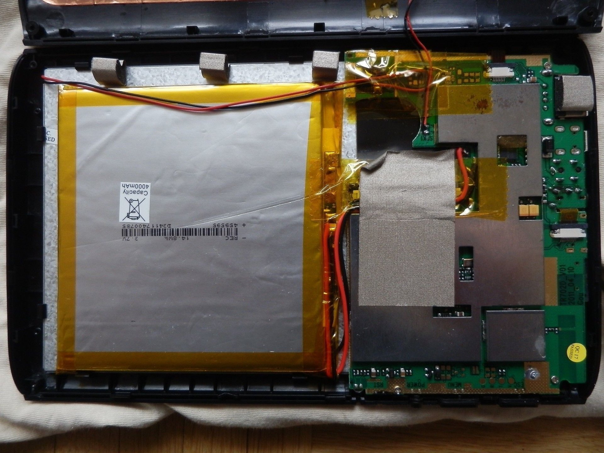

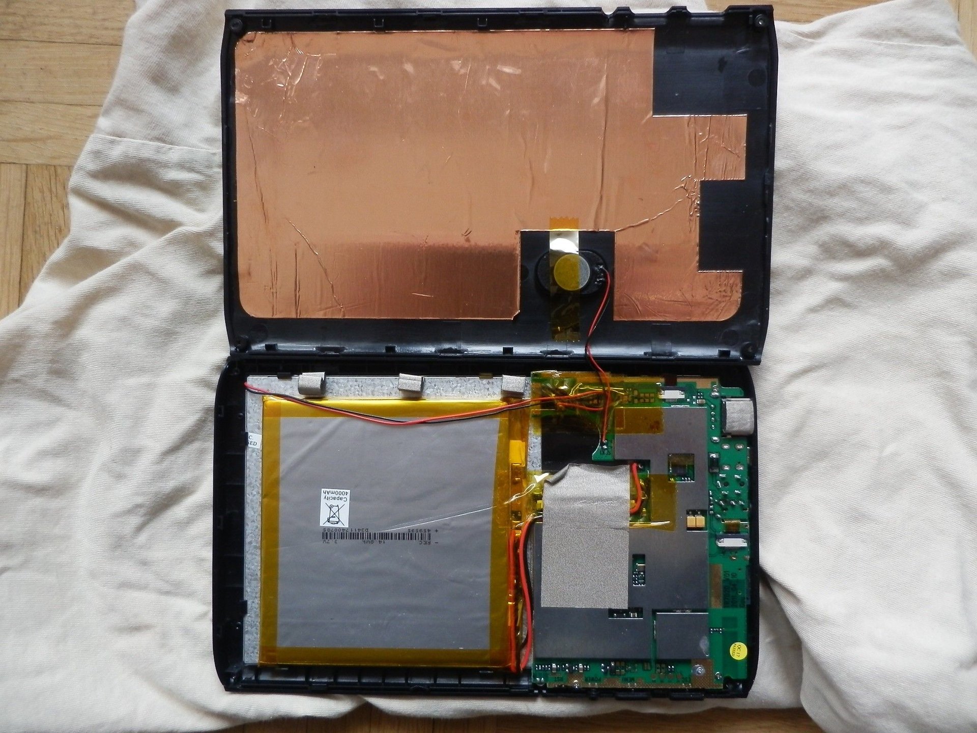

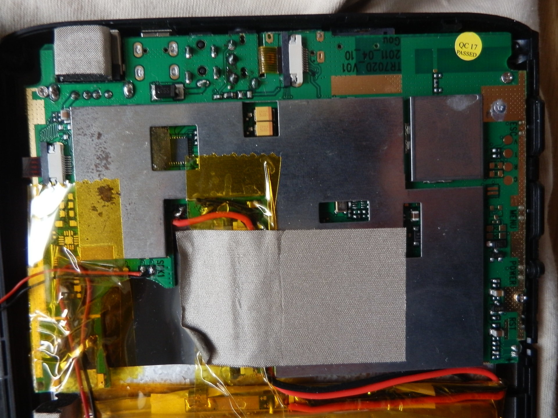

Hallo
... erst mal zu mir, da ich hier neu bin:
Bin inzwischen nicht mehr jung ( >40 ), leide unter einer ständigen Bastelleidenschaft.
habe erst vor kurzem angefangen mich mit "Tablets" auseinanderzusetzen und mir u.a. dieses Low-Budget-Teil bei ibäh für rund 50 Euronen zugelegt. .... das es nix "herausragend Tolles" sein kann war mir klar.
Mich stört der relativ mäßige WLan-Empfang / Reichweite. Wollte mal versuchen die interne Antenne zu optimieren.
...komme aber nicht weiter
habe keinen Plan wo bzw. was bei diesem Teil die WLan-Antenne sein soll.
Kann mir da Jemand helfen?
Bilder der "Innenansicht" habe ich mal direkt eingefügt.

Hi,
dieses Teil habe ich nun auch so ca. 2 Tage.
Bei meinem Gerät funktioniert das Kalibrieren!
1. Kreuz oben links und " sich seitlich versetzende" Schrift ist korrekt ( so auch bei mir ) drauf drücken und ein neues Kreuz erscheint rechts oben
Wenn es dann oben rechts nicht mehr geht "könnte" die Touchfunktion defekt sein.
Mal mit einem "Touchstift" probiert? ... ist zielgenauer als Finger
... gibts u.a. günstig bei ibäh und erscheint mir sowieso für diese Baugröße sinnvoll
