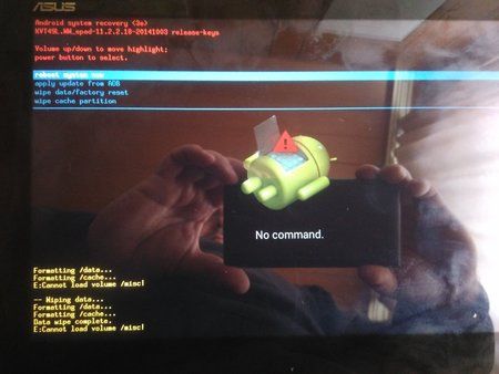

Nein also ein Ladesymbol zeigt er mir nicht an. Wenn ich auf recovery geh, kommt das "Androidmänchen" und darunter steht error. Und das Tab zeigt mir wie im Bild zu sehen noch das an.

ok wipe data/factory reset durchegführt im recovery ?
Reaktionen: DerEurofuchs
Ja habe ich gemacht,funktioniert nicht
