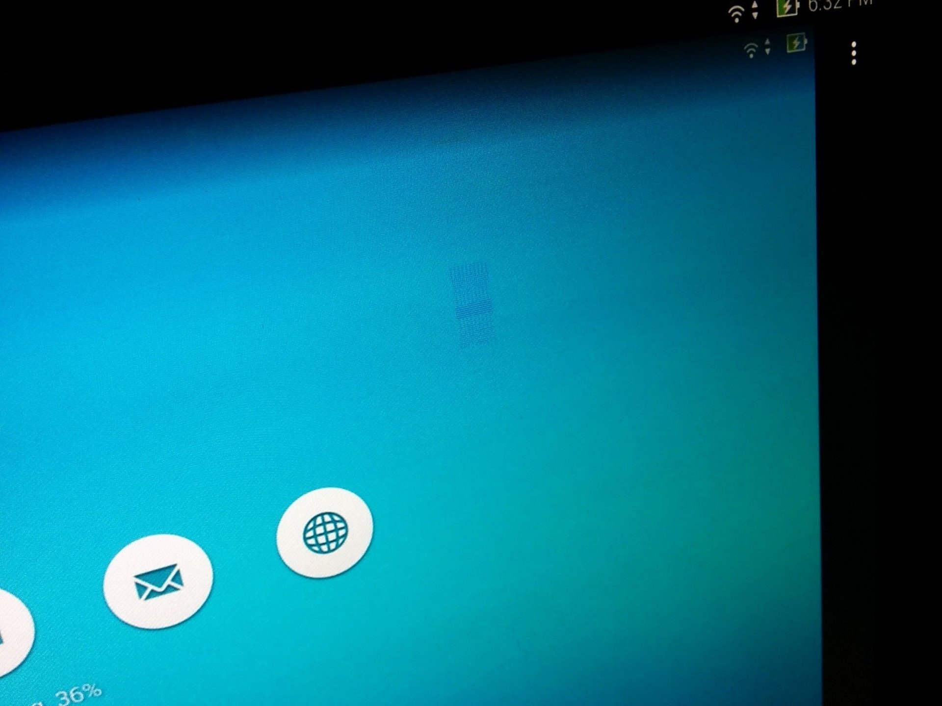

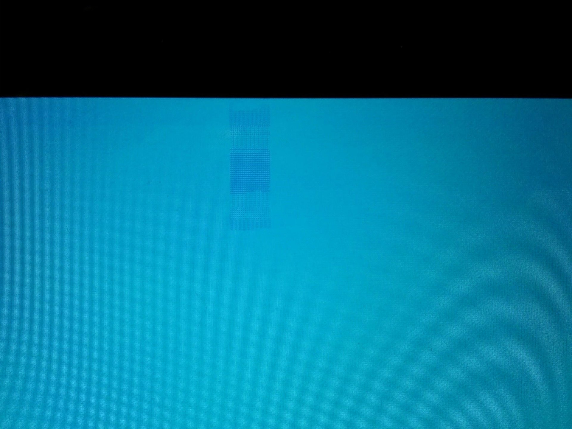

Ich habe mir das Topmodell mit LTE um über € 405,00 gegönnt. Gestern kam es endlich bei mir an. Im Display ein senkrechter Streifen, sieht aus wie ein Kleber hinter dem Display bzw. der Beleuchtung (siehe Anhänge).
Bin schwer enttäuscht von der nicht vorhandenen Qualitätssicherung vom Hersteller und Händler.
Bei einem der teuersten Tablets überhaupt und beim Topmodell von Asus darf das nicht passieren. Wenn man diesen Thread allerdings durchklickt, wird man eines besseren belehrt.
Leute, lasst euch nichts gefallen und sagt es dem Hersteller und Händler ganz konkret was Sache ist.
