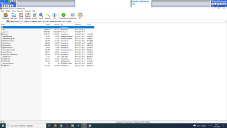

dann schließe ich das Kabel an den Lüfteranschluss an und öffne das Terminal richtig? was gebe ich dann ein
Versuch es mal mit der cmd und den neusten platform tools
Wenn das rog 2 auch zwei usb ports hat benutzt den seitlichen nicht den unteren..die cmd kannst direkt aus der Ortner herraus öffnen.
Einfach in dem Ortner in der Adresse bar cmd eingeben und enter drucken Und dann in der cmd
Fastboot boot twrpname.img
Enter Natürlich müssen auch die fastboot Treiber installiert sein

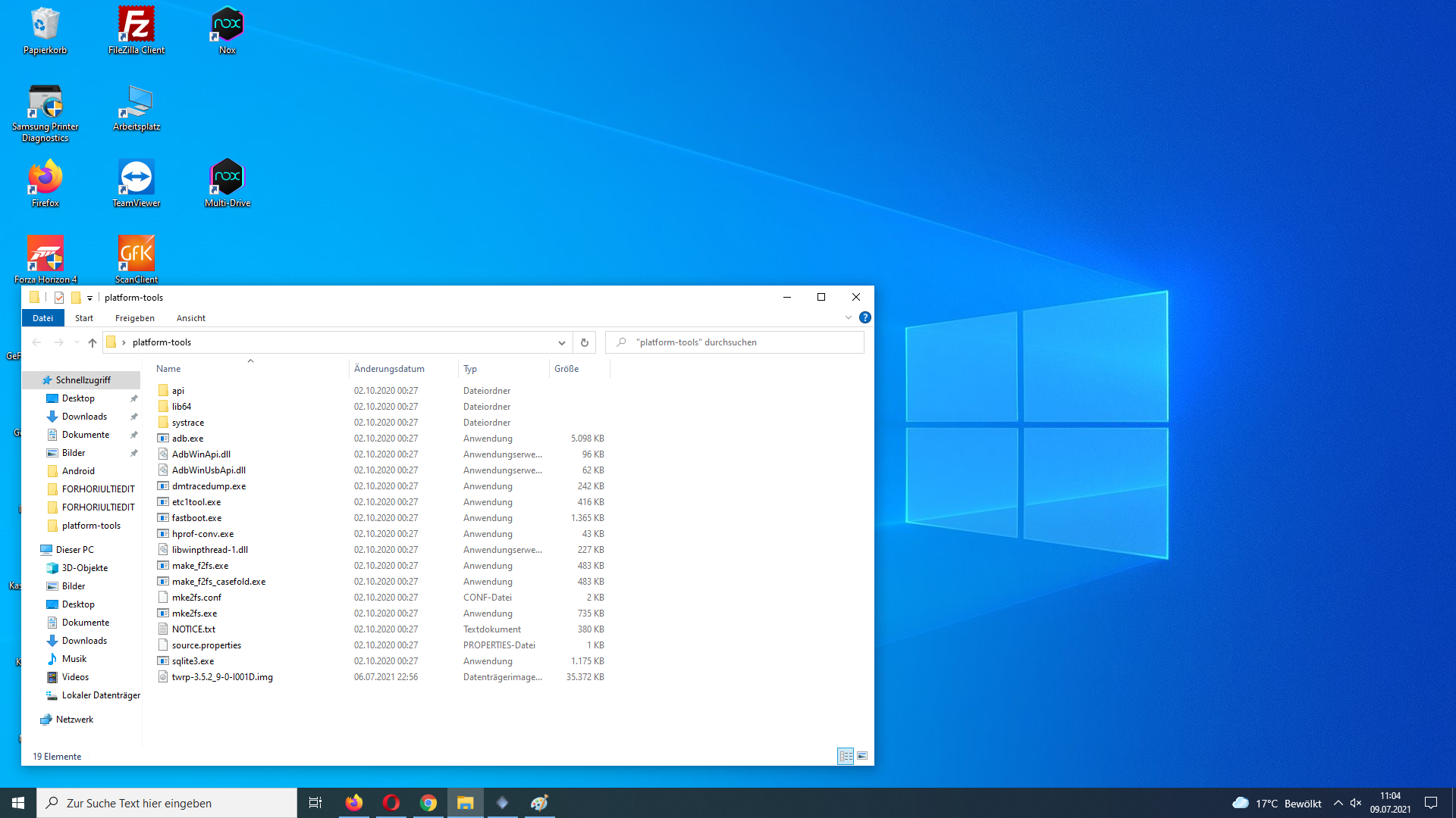

Du benutzt adb minimal zieh dir mal die die neusten andrlid platform tools
Und benutz die nicht das alte adb minimal
Und dann Lass mal in der cmd das "bar" weg.
Pack dir twrp.img mit in den platform ortner Und öffne von dort die cmd.
Und dann gibst in der cmd ein
Fastboot boot twrp.img
Handy sollte natürlich vorher im fastboot modus gebootet werden und am pc angschlossen sein. Die twrp sollte dann gebootet werden, dann in twrp die twrp.zip flashen damit twrp dauerhaft aif dem handy installiert ist.

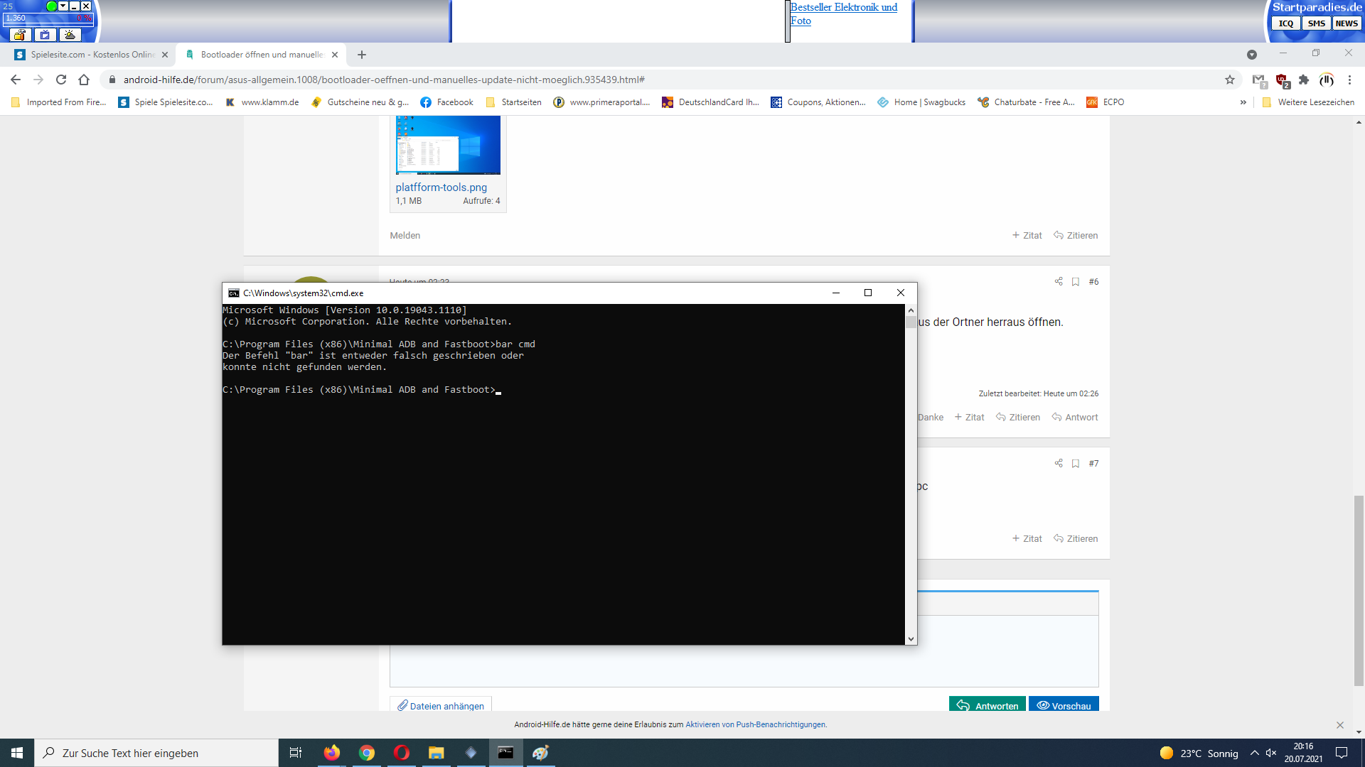

ich habe die platform tools sclite version beim eingeben tut sich garnix keine meldung
xda lese ich auch geht nicht:(

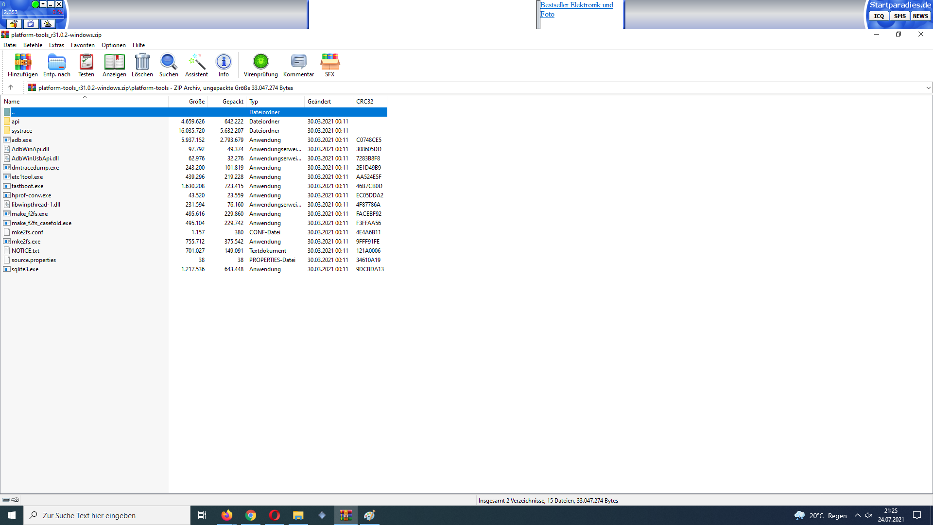

Bearbeitet von: Robertx - Grund: bild anhang
Du musst die platform tools schon an die Stelle von adb minimal verschieben /enpacken und co. Dort dann die cmd öffnen
