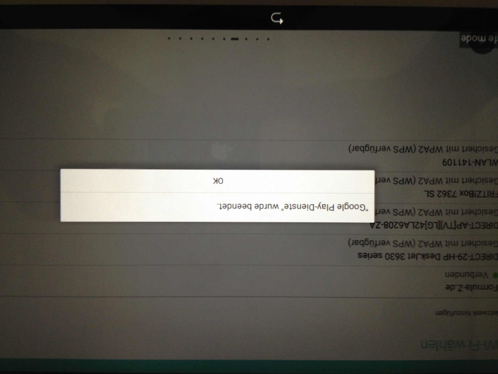

Nachdem ich mein Tablet gerootet und hard reset durchgeführt habe - und die ein oder andere app gelöscht , bleibt das Tablet ab dem Einrichtungspunkt WIFI hängen. Es erkennt meinen Wifi Punkt und verbindet sich. Wenn ich aber auf weiter tippe, kommt die Meldung Google play dienste wurde beendet und ich komme nicht mehr weiter. Nur noch zurück auf spracheinstellungen.
Asus selbst hat mir geschrieben ich solle das tablet im safe mode starten. Es zeigt safe mode an, jedoch auch wieder gleicher Fehler. Tablet ist Memo 10 K01E.

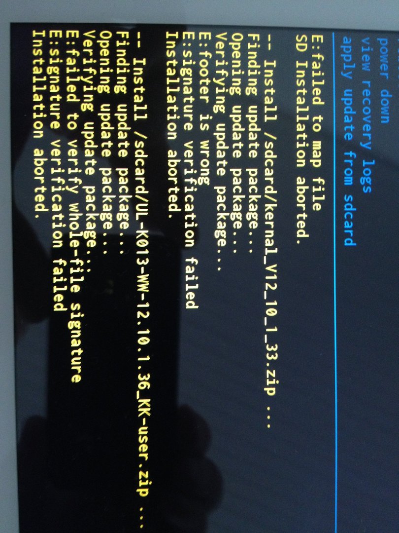

ehrlich gesagt habe ich diverse apps gelöscht, wo ich "dachte" kein problem. Firmware habe ich keine bei Asus gefunden die auf mein tab passt, dennoch https://www.asus.com/support/Download/28/6/0/12/1cUWsyLor9TyMMlL/32/ auf sd card gespielt und auch von da gestartet. Display sagt dann aber update abgebrochen/aborted.

Soll ich mal ein Foto von der Bootroutine machen?
[doublepost=1465664956,1465664162][/doublepost]bootroutine sieht so aus:
Hm, sieht für mich so aus als wenn du doch ein anderes Update brauchst...Schreib mal auf was auf der Verpackung für ein Modell steht, denn das ist ausschlaggebend...
