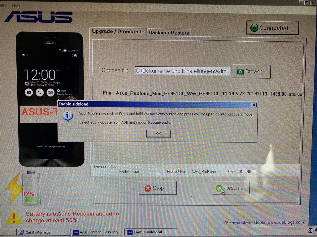

Asus Padfone Mini PF451CL Stock Firmware ROM (Flash File)

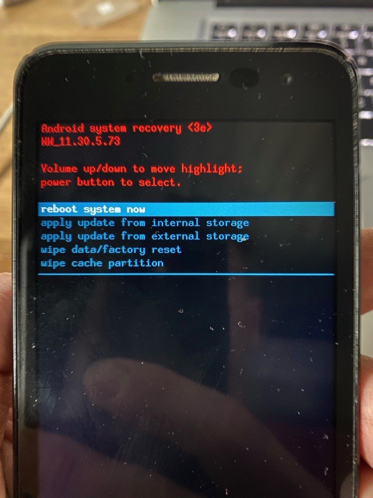

leider Scheiter ich am Punkt, wo ich das Handy im Recovery starten soll und dann "Update per ADB" ausführen soll.
Im Recovery habe ich keine Option mit ADB. Wie komme ich weiter?
ADB habe ich auf dem Rechner, das Problem ist...., dass ich im Recovery Menu kein Update von ADB angeboten bekomme.

@Bautzener Post #5, 1. Screenshot => apply update from...
Beide Optionen stoßen ein Update über ADB Sideload an.

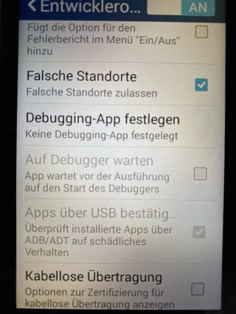

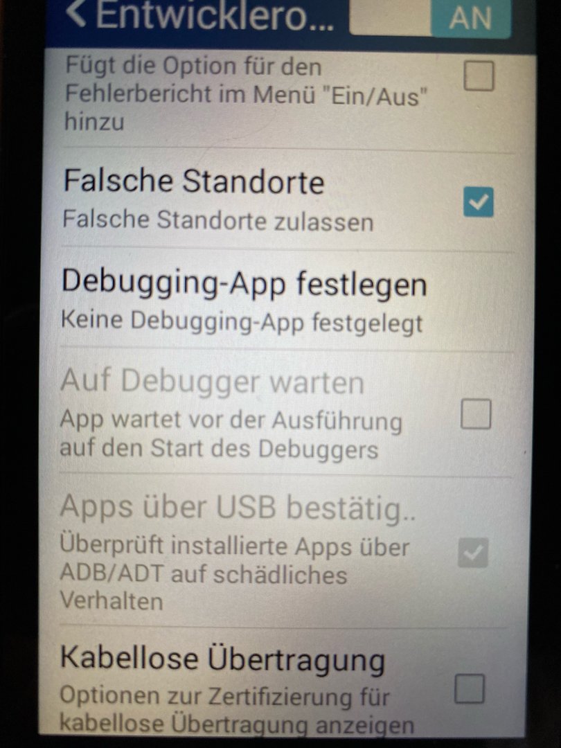

Vielleicht hilft das Bild weiter? "Apps über USB bestätigen- Kann ich nicht deaktivieren"
Vermutlich muss da irgendwie TWRP drauf. Das nächste Problem ist, dass das Gerät keinen GooglePlay Store installiert hat. Man kann mit der Android Version nicht mal einen Google Account hinzufügen. Gibt es irgendeine Möglichkeit?
